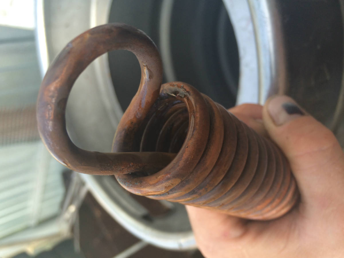

Dimyn999, димрот, как правило чистый. У меня разборный, вынимается вместе с заглушкой. Моется мочалкой с фейри (название условное). Царгу мою всегда, если после дистилляции уже говорил остается налет желтого цвета. Если после после ректификации, то внизу хвосты вонь оставляют. Моется длинным метровым ершиком с фейри. Холодильник сложнее, он у меня 15 мм, первые 25 см маленьким ершиком, а потом по типу шомпола, тоже с фейри. Узел отбора не каждый раз, а периодически ( раз в несколько месяцев) опускаю в лимонку.
Кстати - вместо того, чтобы отмачивать в большом объеме (и скорее всего при низкой концентрации лимонной кислоты) гораздо эффективнее развести 150-200 мл концентрированного раствора и снаружи протереть губкой, а внутрь залить и пополоскать. В крайний раз после очередной пайки дырок делал именно так (потому что лимонки мало оставалось) - результат намного лучше, чем после замачивания в кастрюле. Единственное - лучше эту процедуру делать в резиновых перчатках, я не подумал, кожу на руках слегка пощипывало, но не смертельно.

на 2 литровую бутылку делал 25г лимонки димрот почти весь влазит. не могу вставить картинку

У меня узел отбора целиковый, чтобы замочить его по частям нужна 5-литровая кастрюля, а целиком - ведро литров на 12. Туда лимонки грамм 200 надо бухнуть, чтобы эффект был.
Я те же самые 20-25 грамм лимонки делал на стакан в 200 мл.

Я вот наоборот подумываю заварить димрот в узел отбора тогда можно будет во внутрь заливать и полоскать но контроля чистоты не будет

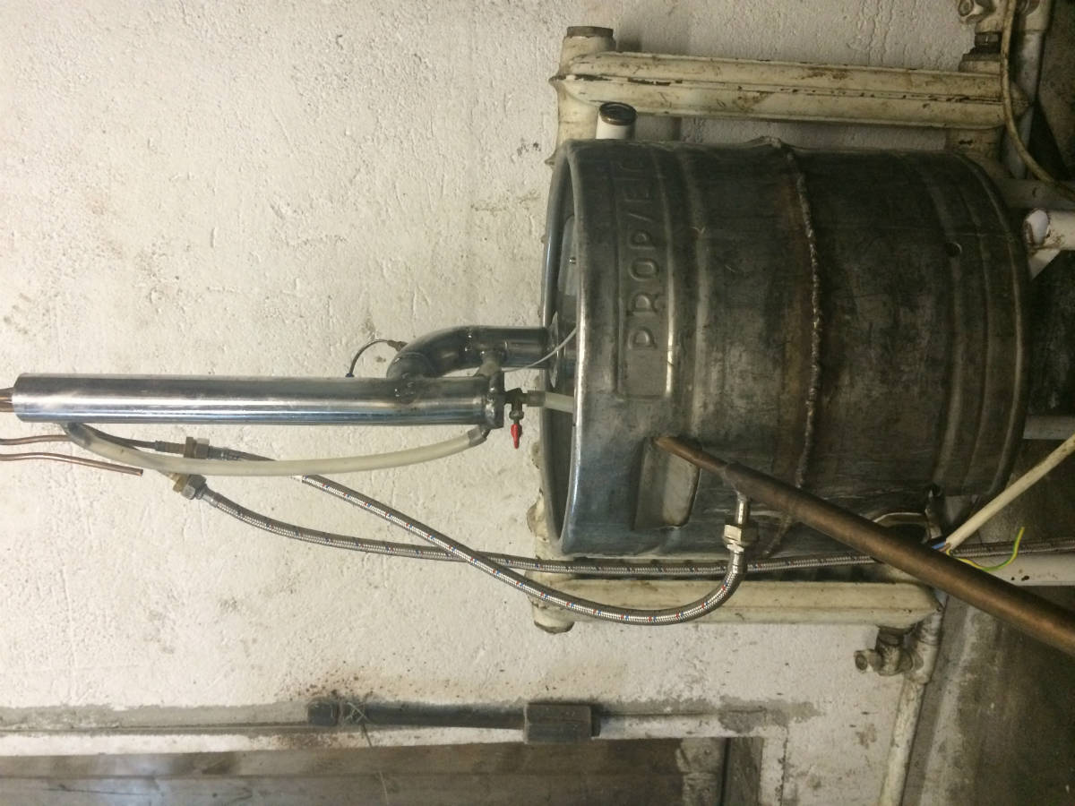

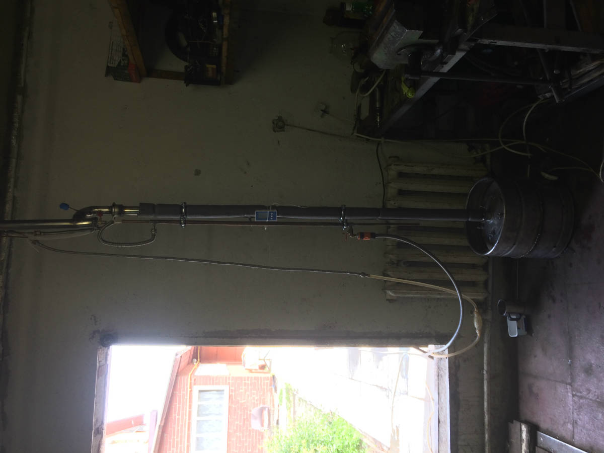

тэна в кубе не позволяет меньше 12 л залить, до этого опускал апарат в смотровую яму и на газу но горелка слишком слабая отсилы ват 500

я про то что не получается трубки отмыть от запаха сивухи после погона сс , всетаки буду делать еще и диситилятор чтобы сс гнать для рк

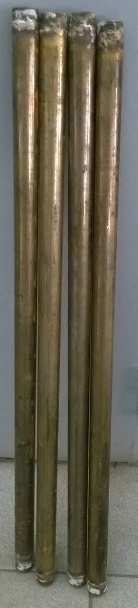

Разбираю завалы на работе и наткнулся на такие вот никому не нужные 4 латунные трубы высотой 1 метр с наружным диаметром 40 мм. Есть смысл прятать на будущее, чтобы скомбинировать их потом с медью/нержавейкой или латунные царги для наших целей не годятся? Себе буду делать из нержавейки, но вдруг приятелям делать придётся.
Вот эту информацию прочитал: Бочки и проблем не обнаружил.
Латунные трубы меньших диаметров тоже есть. Т.е. холодильник сварганить получится.
PS К трубам с обоих концов припаяны (не знаю каким припоем) резьбы из чёрной стали, которые, естественно, будут отпилены.

А это точно латунь? С виду на медь похожа.
2 518
Латунь точно.  Используется в теплообменниках на ТЭЦ и т.п. Марку сказать не могу, но не медь и не бронза.
2 519
KEE, латунь всякая бывает по составу... Но её можно залудить оловом внутри и использовать на царге смело. Или медью покрыть...
2 520
... залудить оловом внутри и использовать на царге смело. Или медью покрыть...
ОК, спасибо. Тогда прячу. Попозже выясню состав и разберусь как лучше оловом или медью покрывать. Пока буду с нержавой разбираться.
