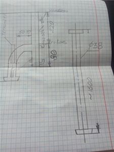

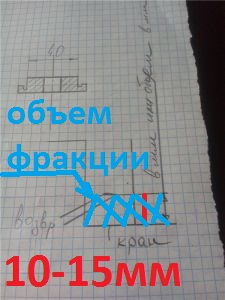

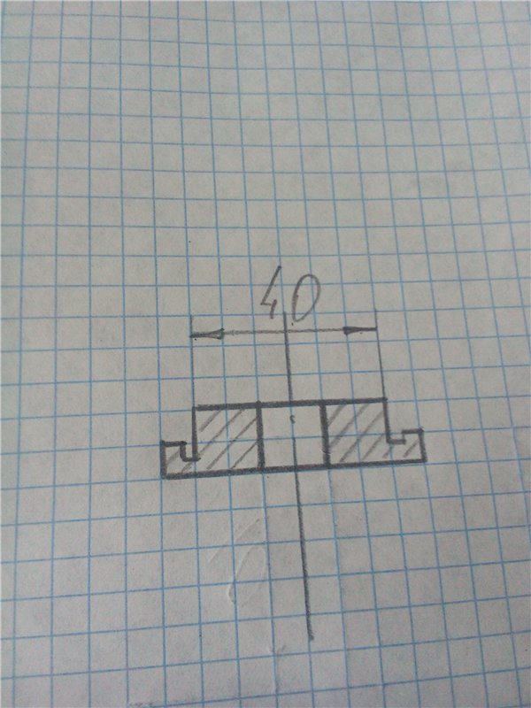

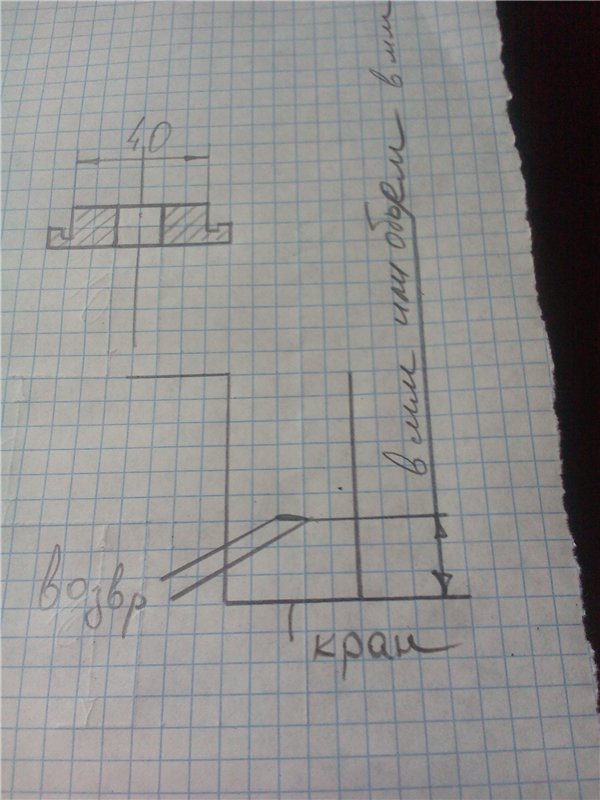

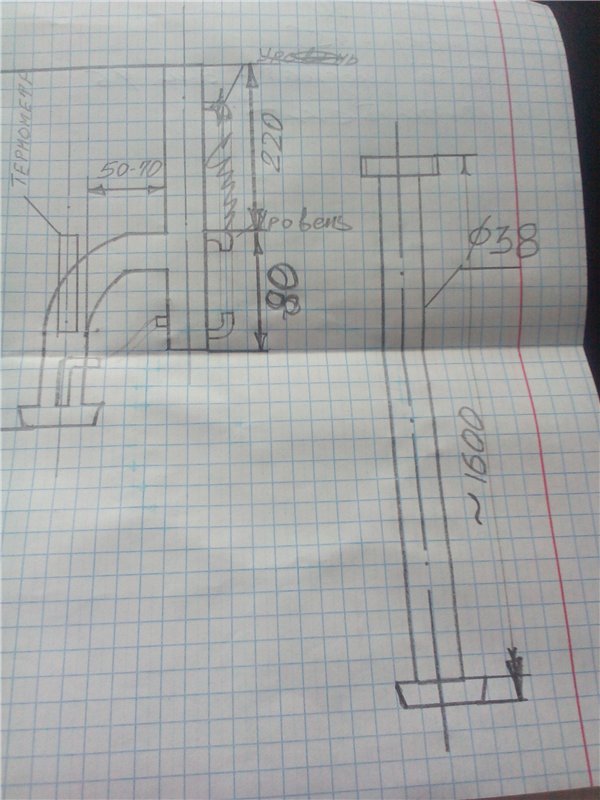

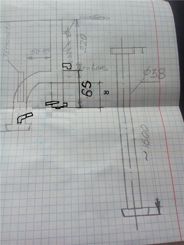

мне бы не хотелось устанавливать дополнительных конусов, по причине того что материал нержавейка и не все переходы найти, поэтому решил, что можно сделать плоское дно и из него вывести отбор и возврат(но скорее всего только отбор). но тогда уменьшиться обьем стакана с 50 мл до 35-40 (предпологаю)
