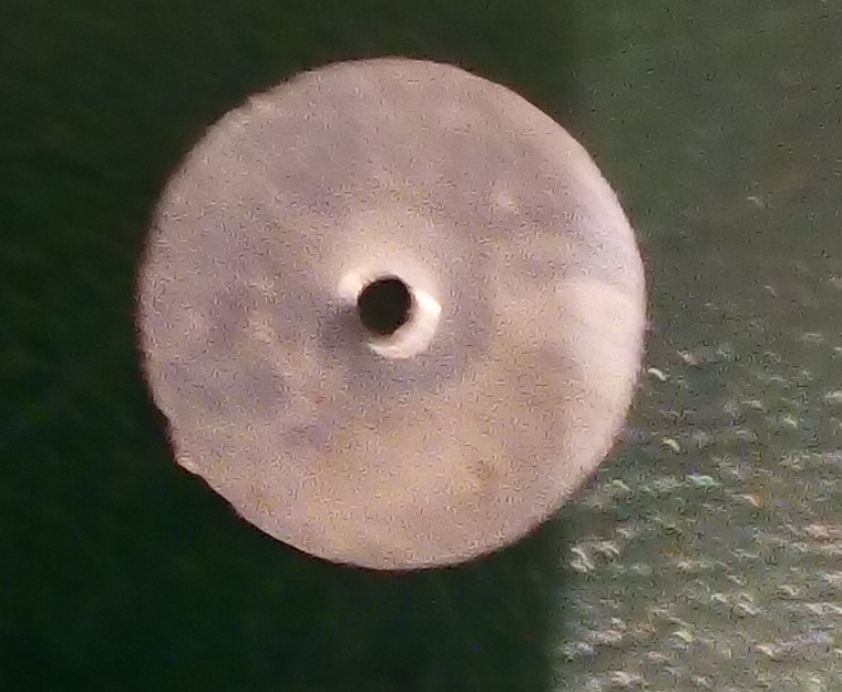

Всем привет!разбирая клапан отбора для очистки , оказалось жиклер из алюминия!химики на форуме отзовитесь! справочники говорят об изменении этилового спирта при взаимодействии с алюминием! получается весь спирт (подогретый)при ректификации прогоняю через алюминий !

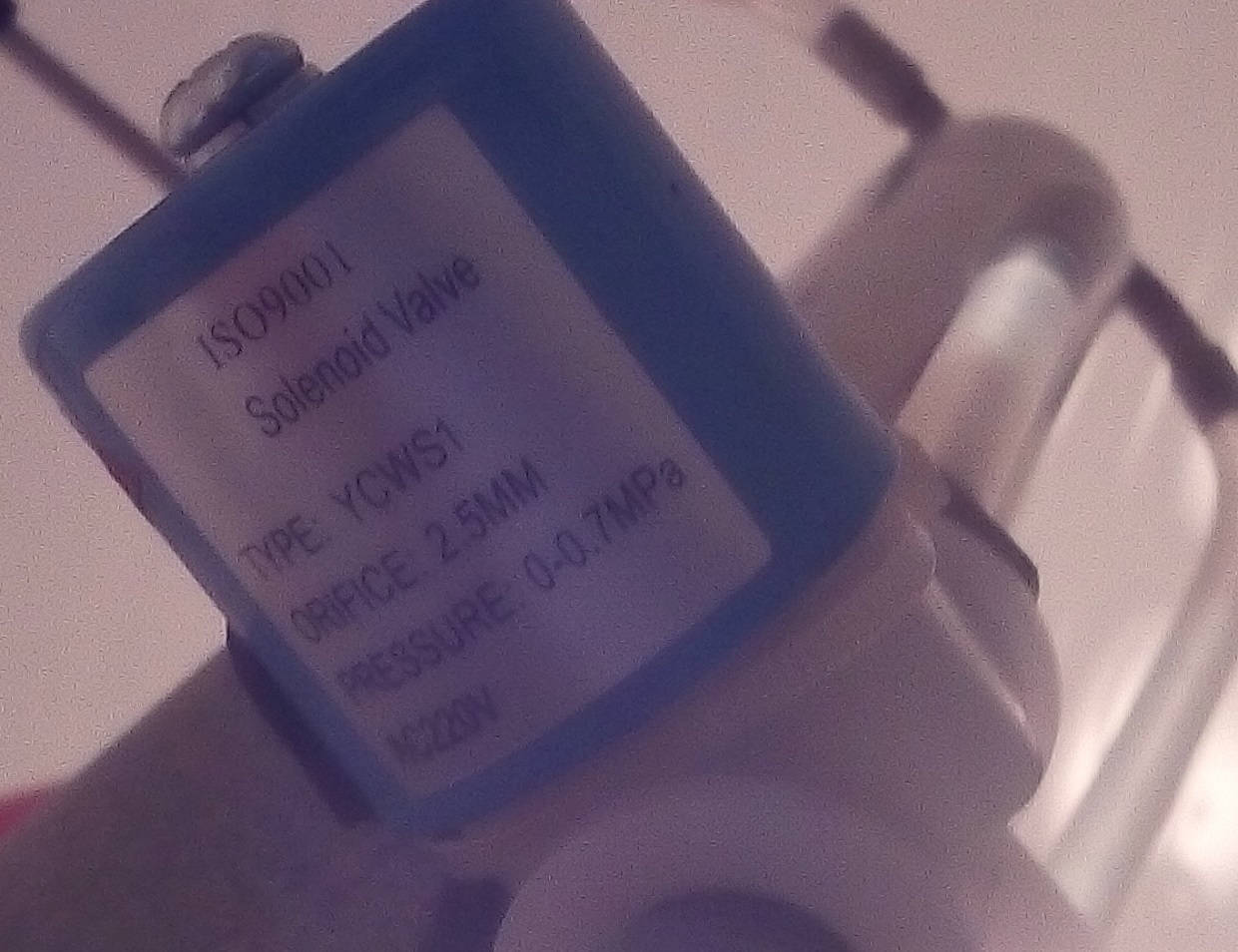

7 (2016-11-01 19:04:18 отредактировано Владимир 1957)
Re: Жиклер в электронном клапане отбора
Клапан и жиклер
Прошу простить, сами файлы не загрузились,пришлось использовать сторонний хостинг Picshare точка ru
8 (2016-11-01 19:19:38 отредактировано Дядя Митя)
Владимир 1957 ©:
Оно?
9 (2016-11-02 20:18:18 отредактировано Владимир 1957)
Да ! Это клапан и жиклер.  спасибо!

Владимир 1957, да, этиловый спирт в контакте с алюминием "генерирует" алкоголяты. Но тут площадь контакта и время контакта слишком маленькие... Конечно что-то есть в спирте, но какие-то микроскопические количества солей... В простой воде солей алюминия пожалуй будет больше, это самый распространённый металл на планете, а для получения высоких доз алкоголятов, надо сделать холодильник из алюминия (не рекомендую конечно)... Так что, рано или поздно, деталь конечно развалится, но за свою жизнь вы уже скушали куда больше этого металла в различном виде... В общепите питались?  До недавнего времени, а не редко и по сей день, еду готовят в алюминиевых кастрюлях без специального покрытия, хотя это уже и не разрешено.  Получится заменить деталь- меняйте, не получится... решайте сами. Я бы не стал переживать.
Иван . спасибо.но время контакта это весь процесс ректификации.,т.к спирт (столбик в шланге ,после дефлегматора) постоянно давит на жиклер.для себя сделал вывод- если спирт лучше не становится.то заменю на нерж .или медь.
