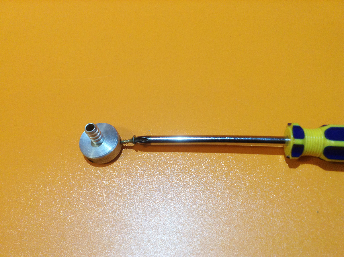

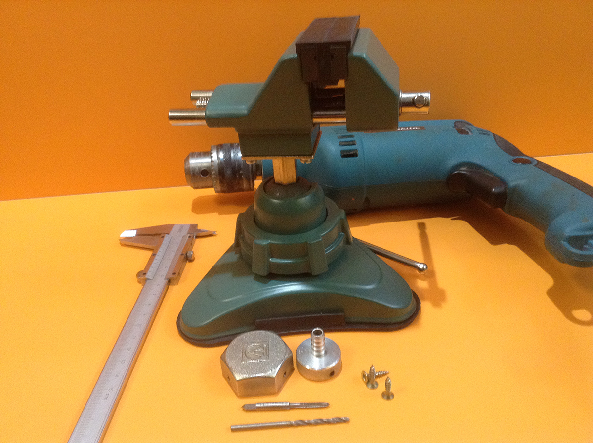

Делал давненько сифончик для слива браги , вина, решил поделиться. Смысл в том, что бы не тревожить осадок на дне, забирая жидкость с направлением всасывания сверху-вниз. Делал из того,
что было под рукой, так что это просто схема.

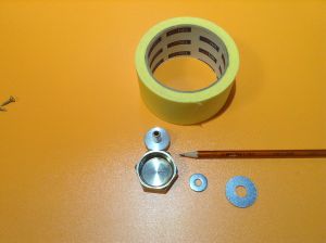

А под рукой было, заглушка внешняя дюймовая латунная, штуцер «люминивый» для смесителя, три самореза 3,5*16 , сверло 3 мм, метчик 3 мм, отвертка, малярный скотч, карандаш, пару шайб, тисочки и дрель.

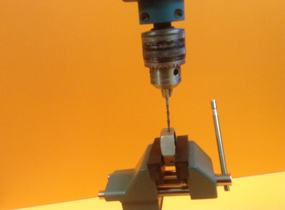

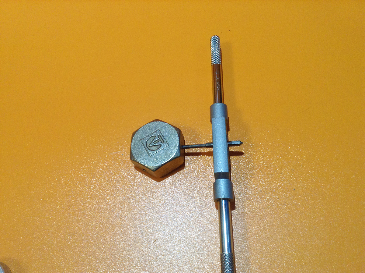

В трех гранях заглушки делаем отверстия, максимально близко к верхнему краю.

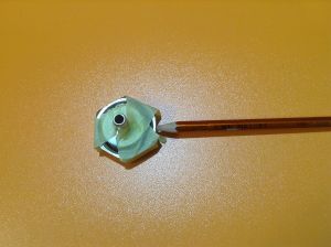

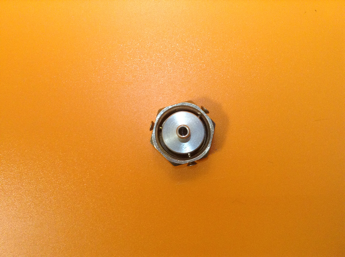

Затем примеряем штуцер по месту, дабы оставался зазор между деталями, подкладываем шайбы. В моем случае, использовал одну диаметром 10 мм толщиной 3 мм, и одну 8 мм толщиной 1,5 мм. По желанию - фиксируем, я обошелся, креативно вырванными, кусками малярного скотча.
Остро заточенным карандашом, отмечаем места для отверстий, сверлим.
Метчиком нарезаем резьбу, в заглушке.
Так как у штуцера мягкий металл, обошёлся саморезом, без метчика.

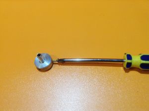

Затем, аккуратно закручиваем саморезы по месту, по чуть-чуть и по очереди, дабы штуцер принял положение по центру заглушки.

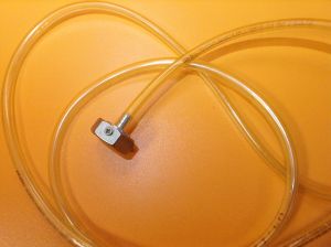

Натягиваем шланг и дейвас готов к бою. Сифончик прекрасно входит в горло стеклянной бутыли от химреактивов.
