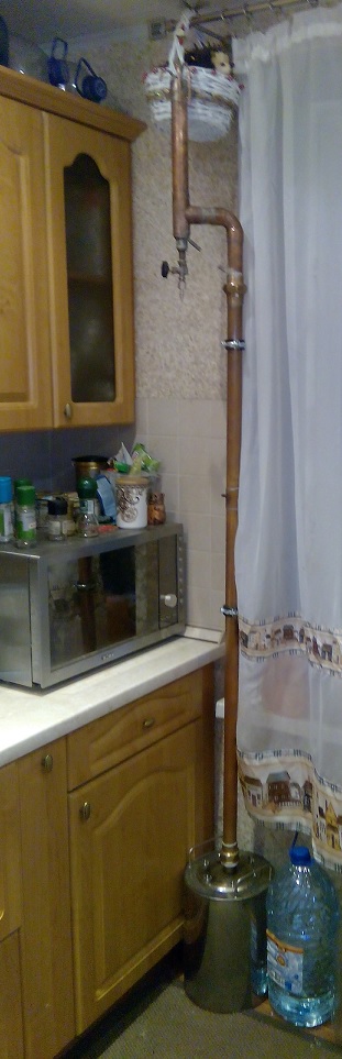

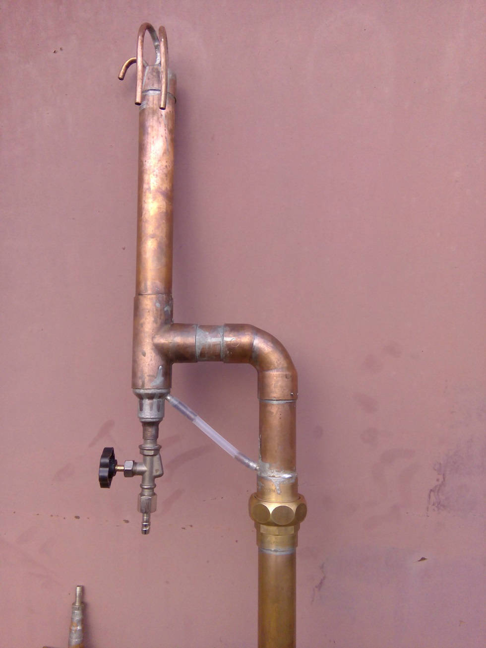

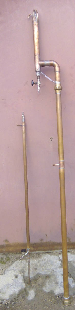

Дело движется медленнее, чем хотелось бы, но худо-бедно основные работы по сборке выполнены.
Маленький фотоотчетик.
Сразу после окончания механосборочных работ, царга еще теплая после пайки:
В транспортном положении:
И на кухне в сборе с баком:
Ну вот, можно практически пробовать поректифицировать.

Пока еще не купил градусники. И есть небольшая проблема с фланцем - уж очень хлипкий, колонна на нем просто качается. Промывочный погон сделаю на этом фланце - чтобы не качалась, привяжу к карнизу, и градусники при промывке необязательны. А фланец буду заказывать, уже отправил эскиз, жду расчета цены. Если цена устроит - сегодня днем съезжу отвезу аванс.
Почему? Вроде резьба к фланцу приварена. Или сам металл фланца хлипкий?
145

Дно от сковородки. Когда отдавал в изготовление из-за выштамповки дно казалось толстым, а когда отрезали - там порядка 0,5 мм. Так то вроде слишком хлипким не кажется, а когда колонну поставил - качается градусов на 10. И это без насадки и доохладителя.
Буду заказывать фланец 3 мм толщиной, чтобы уже не думать про него при дальнейших модернизациях. Вот только что-то долго не перезванивают, уже больше часа, как эскиз отправил.

привяжу к карнизу,
Прикольно будет смотреться, если растяжки сделать от колонны к кубу, как на корабле ванты :)

Я уже заказал нормальный фланец, из стали толщиной 3 мм и со сгоном на 1 1/4".

Какой толщины не делай, колонна в процессе всё равно раскачивается, да еще и подпевает (шумит), как мачта у яхты. так что дополнительная фиксация вверху очень даже может понадобиться.

Сейчас она просто качается на фланце, потому что фланец гнется.

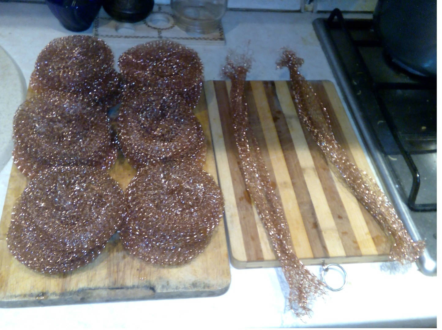

Прокипятил мочалки в воде с небольшим количеством лимонной кислоты, сейчас сушатся. 2 штуки развернул, остальные пока не стал, разворачиваются легко, сделаю это сразу при набивке царги.
Красота :)

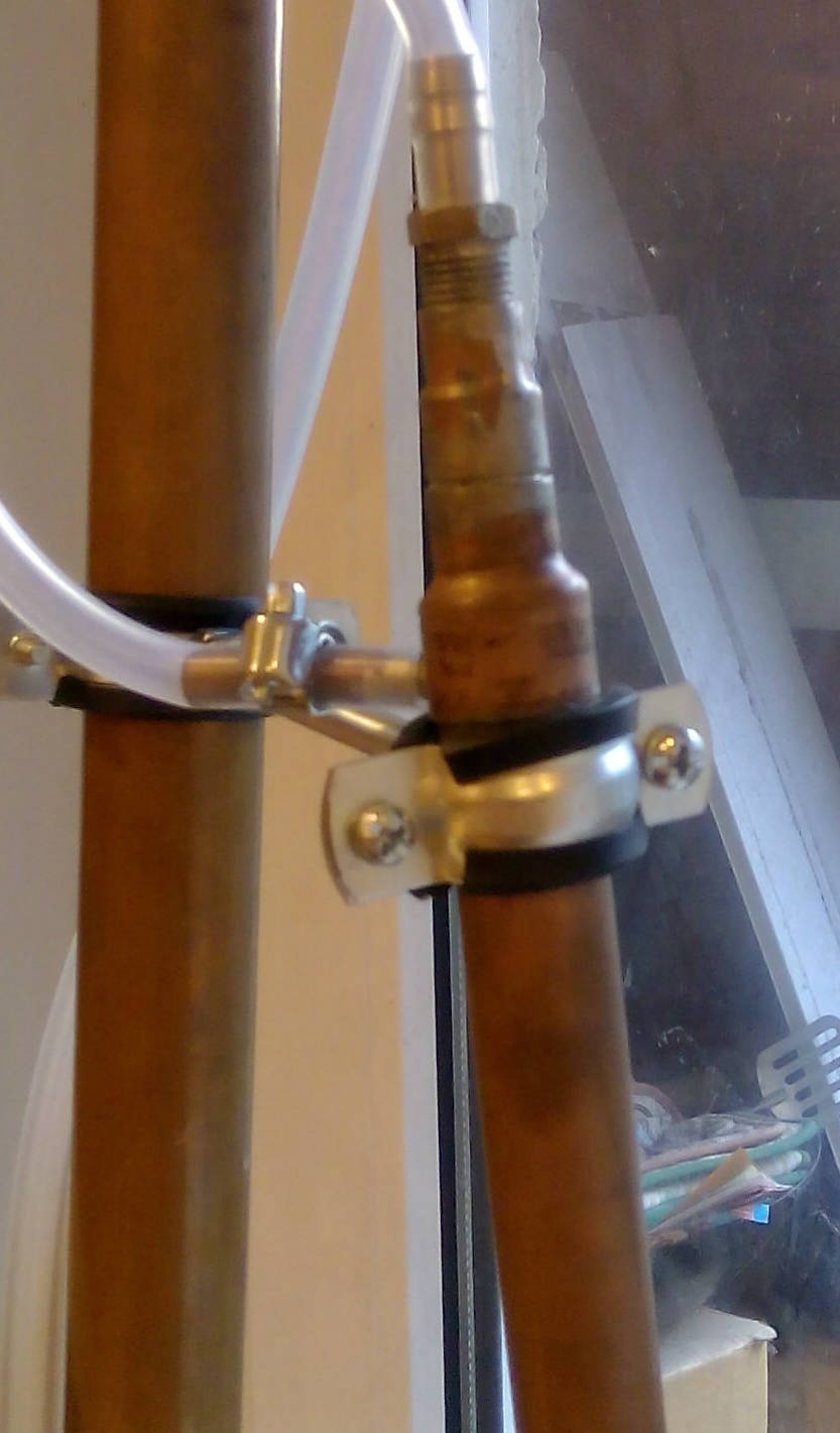

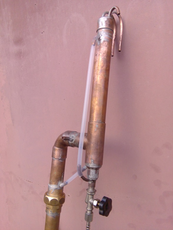

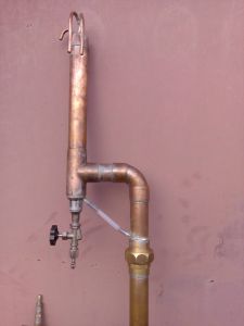

Вот жеж блин! Приехал, решил подготовиться к промывочному погону - хорошо, решил для начала проверить герметичность контура охлаждения, хотя димрот хрен ли проверять, а прямоточник уже проверял. Потекло из верхнего фитинга на доохладителе - скорее всего пережал хомутом и пайка отвалилась, хомут поставил прямо вплотную к фитингу.
Вот:
Короче - нуевонафик. Будет время и желание - пропаяю и продолжу, а пока тайм-аут, как минимум, до завтра.

При первом погоне обнаружил течь спирта по холодильнику-оказалось, что плохо пропаял трубку гидроуровня. Пришлось тут же всё разбирать, пропаивать и запускать заново.

Re: Начинаю постройку РК
Проверил еще раз - течет через пайку маленькой трубки. Сразу после пайки проверял на даче - там давление от бочки на крыше бытовки, около 2,5 метров, если и текло, то совсем незаметно. А при подключении от водопровода просто хлещет.

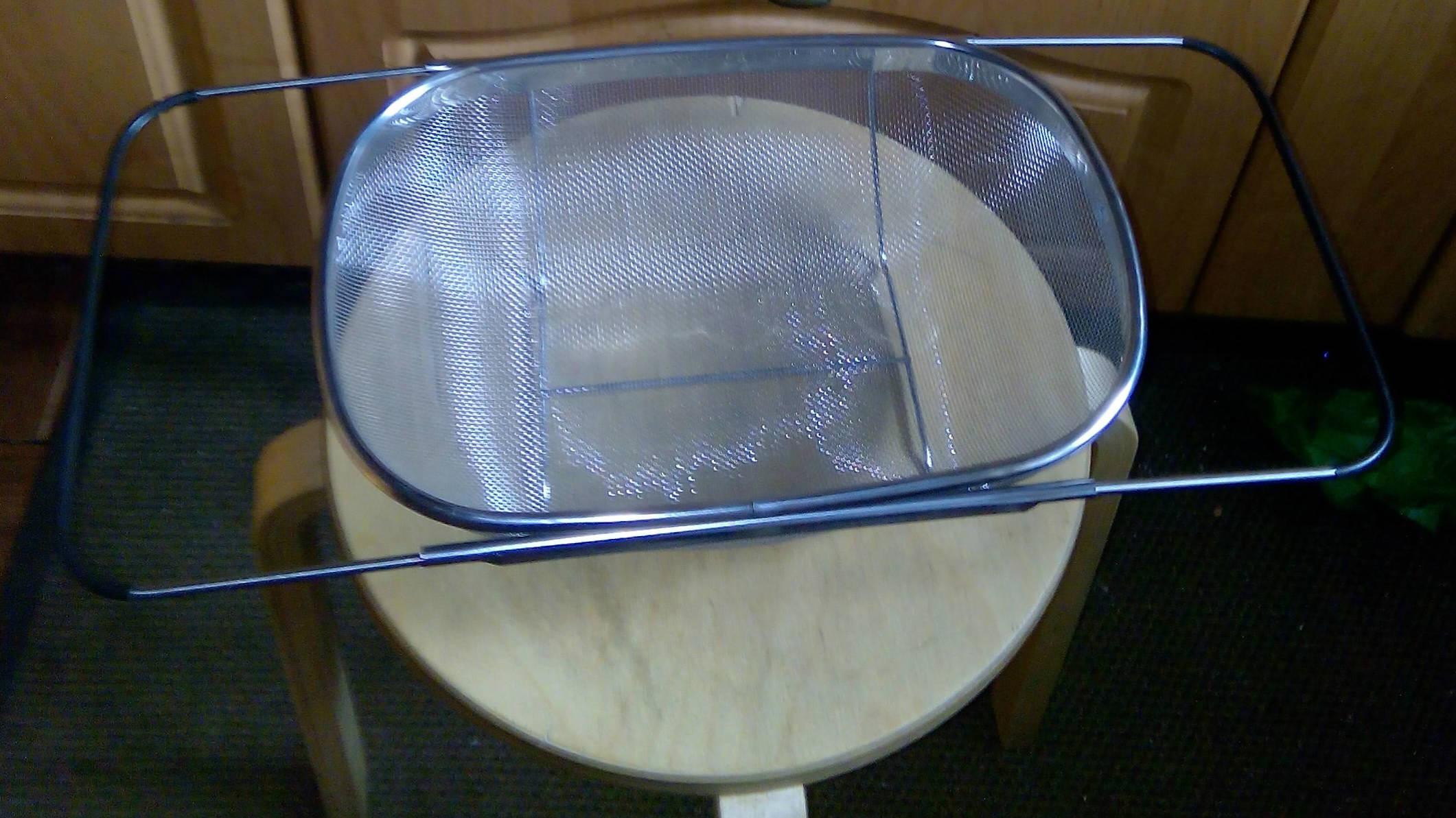

Сегодня ездили в Икею -под шумок прикупил литровую бутылку с бюгельной пробкой (169р) и огромное сито (499р), размеры где-то 400х200 мм и с выдвигающимися упорами. Сито - для зерновых и фруктовых браг.
_Михалыч, если это то сито, о котором я думаю, проживет оно пару заторов. фильтр система для пива
158
Да вроде не то, вот:
159
_Михалыч, да вроде то ) Хлипкое очень, сетка из обруча вырывается, когда неистово протираешь дробину (до брожения фильтровал) Самый быстрый способ- кидать три половника, отжимать круговыми движениями, откидывать. Но сильно грязное занятие.
Допаял вчера течь на холодильнике, сразу опрессовал автомобильным компрессором. Дунул буквально полсекунды - сразу 2,7 атм, слишком маленький объем. Через 5 минут было 2,7 атм, еще через 10 минут - 2,65 атм. Думаю - вполне нормально, падение за 15 минут в 0,05 атм вполне возможно из-за утечки в соединениях  и внутри самого компрессора.
