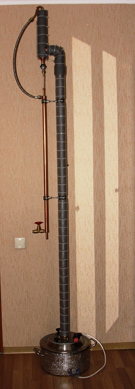

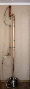

  Добрый день Уважаемые!Затянулась постройка моей РК,а точнее достройка.Саму РК получилось быстро спаять,я даже выкладывал несколько фотографий.Оставалось чуть-чуть ,но пришлось отложить на некоторое время.Как говорится жизнь диктует свое.Да ну ладно все позади и я вплотную занимаюсь любимым делом и не терпится поделиться и выслушать замечания.Как уже раньше писал,за основу взял фото отчет transfi,которому еще раз большое СПАСИБО.Так,что ничего нового,как говорится слизал.
Общий вид РК в сборе.

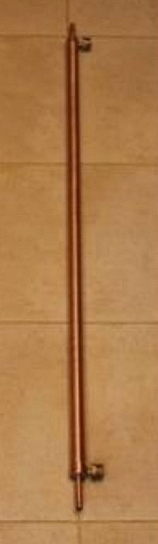

Прямоточный холодильник.Внутренняя трубка 9,52 мм,наружная 22,23.Наружную можно было бы поменьше,но в продаже на тот момент была только такая.

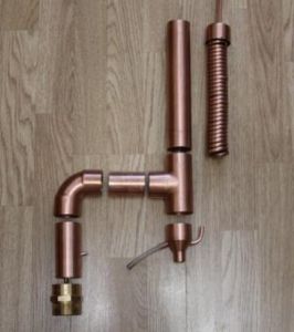

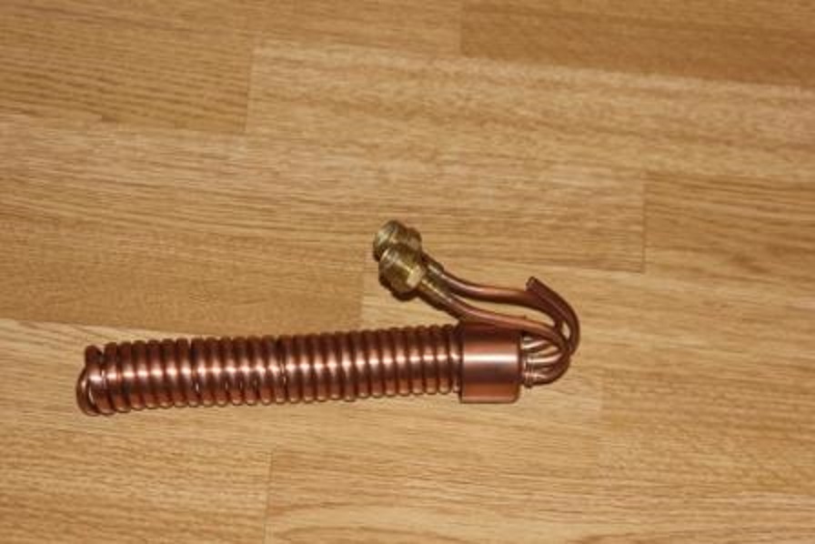

Дефлегматор сделал из трубки 6,35 мм,длина 2,6 метра+концы на выход.Мотал на оправке 25 мм,в трубу 42 мм влез очень хорошо.

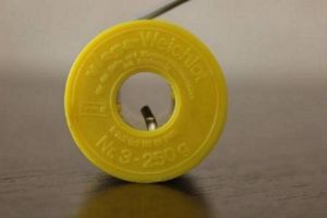

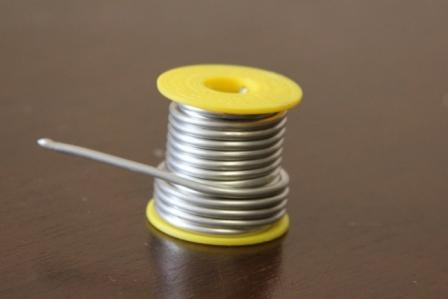

Узел отбора готов к пайке.Были переживания по воду пайки,но вроде получилось.

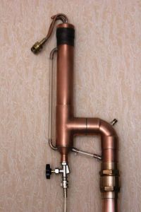

Димрот не паял,чтобы было можно вытащить и промыть.Вставляю с фумкой не сифонит.Возврат флегмы сделал из трубки 8 мм.Думаю,что хватило бы и 6 мм,поскольку заполнение получается чуть-чуть меньше половины.
Гидроуровень сделал из 6 мм.Соединение дефлегматора с охлаждением через припаянный полудюймовый штуцер.Штуцер для датчика температуры сделал по совету Ивана Николаевича из подводки.Очень удобно и просто.Да,гильзы для датчиков температуры(DS18B20)сделаны также по совету Ивана.Получается полный плагиат..  Игольчатый краник отбора  Вам всем известный,на форуме часто о нем говорим.Долго я его искал,но все-таки нашел магазин где он постоянно есть.

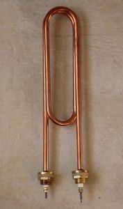

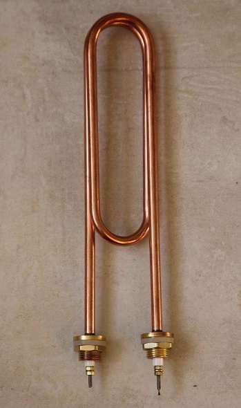

Тэн поставил 2 кВт.Челябинского завода.

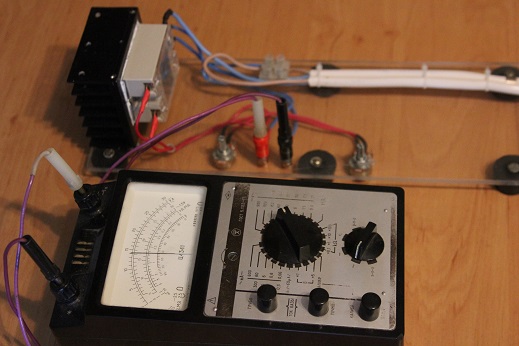

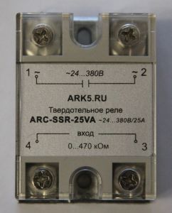

Регулятор мощности сделал применив твердотельное реле.Переменный резистор поставил не один на 470 ком,а два соединенных последовательно.Номинал путем подбора получился 100 ком и  50 ком.Регулировка получилась очень плавная.Коробки под корпус не нашлось,но был кусок оргстекла.Не стал резать,сделал на том,что было.Найду корпус переделаю.

Добрый день!   РК утеплил,СС подготовил.Завтра планирую включение.Так сказать чистовой перегон.

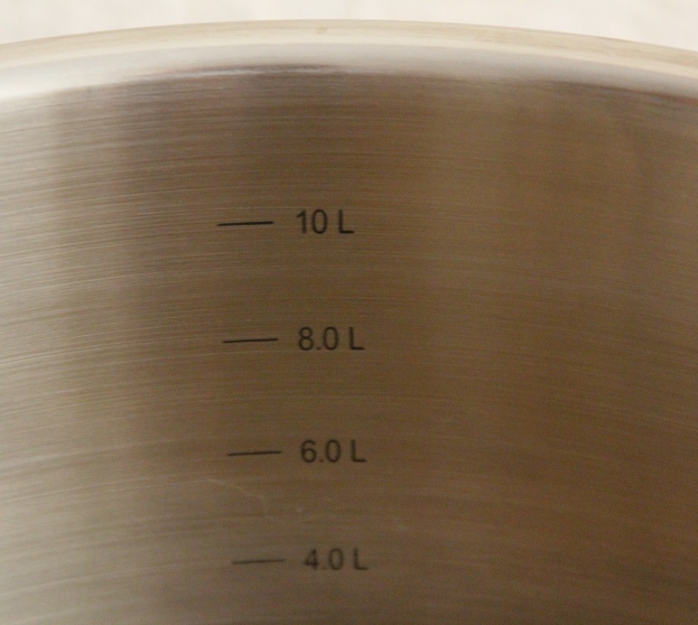

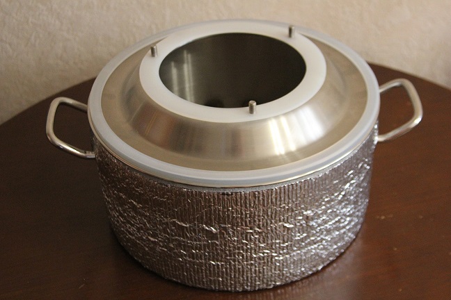

у меня куб на 13 литров

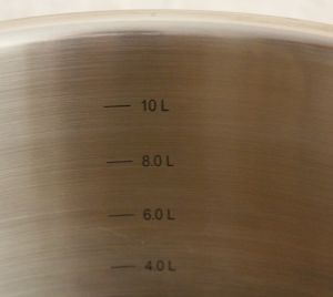

На фото совсем мелким смотрится. Литров на 7. Сразу вопрос возник, когда увидел - а такую колонну-то с таким кубом получится заполнить?
19 (2016-06-06 21:47:56 отредактировано Saks)
Re: Мой долгострой - Рк с вертикальным дефлегматором,царга 42 мм
  Наверное так на фото смотрится.Не поленился только,что перефотографировал.Вроде лучше видно.  Разметка до 10 литров плюс под обрез 3 литра.Крышка на конус, можно залить до самого верха.Для кипения остается место,но больше 10 литров не заливаю.Уж больно затягивается процесс перегона.Есть куб на 25 литров,но с ним не умещается по высоте.Жалко резать около 10 см.
При первом включение-промывке вроде отработала нормально.Правда до захлеба доводить не пробовал.
Saksonov-Valeriy ©:
Это куб от какого аппарата?
