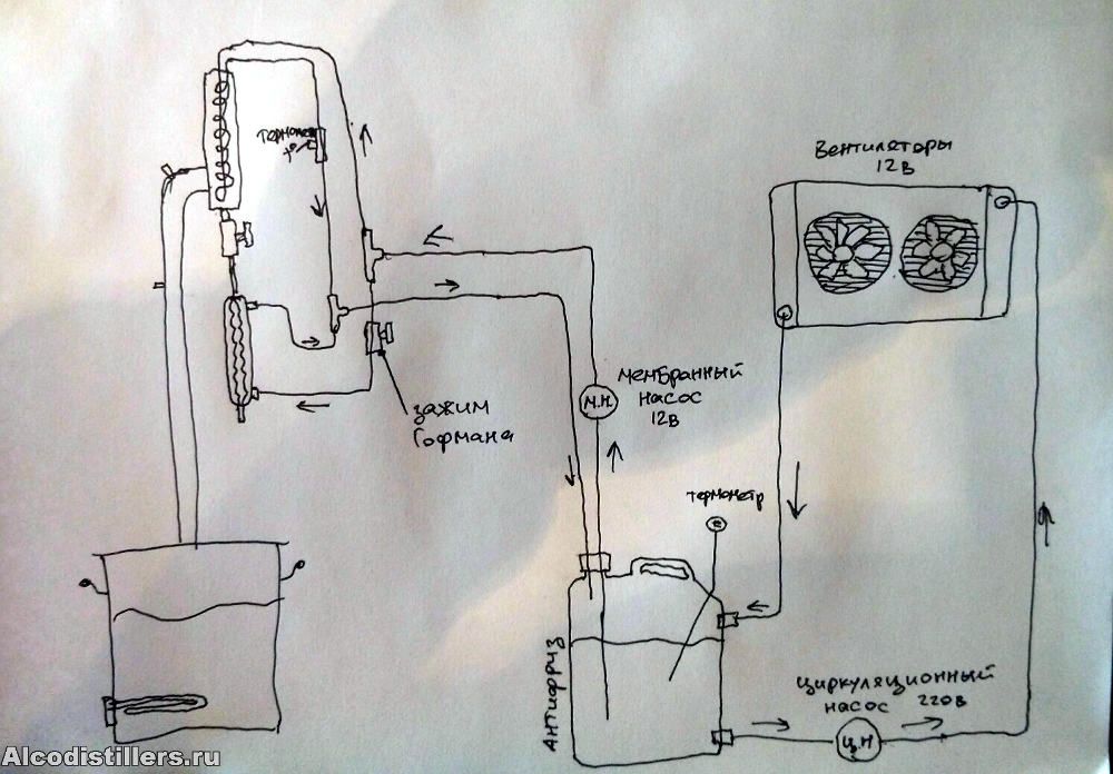

Вот схематично..
Мембранный насос как на углевалках используют, 12ти вольтовый. Я его включил на 5 вольт, а то сильно резвый.

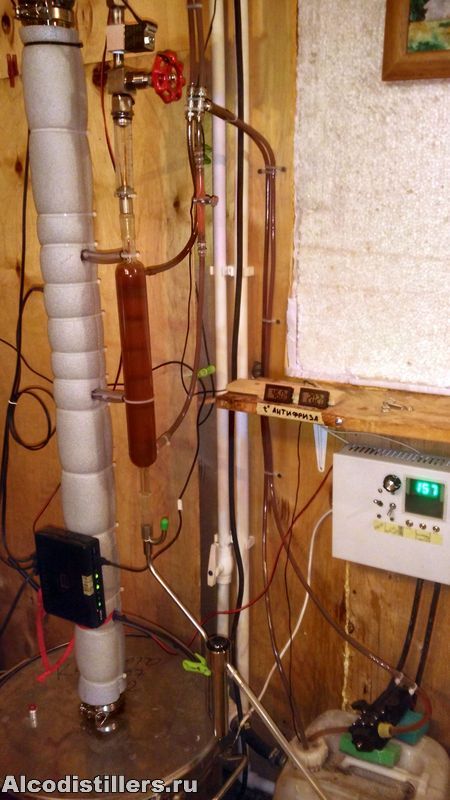

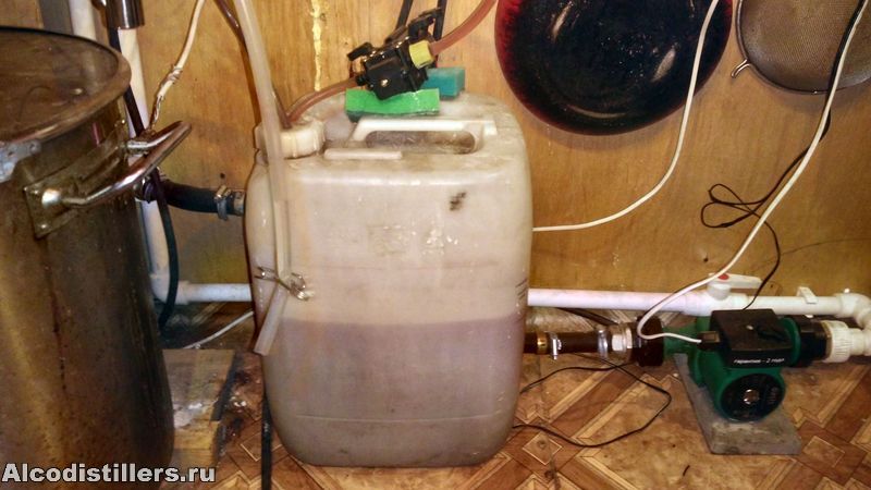

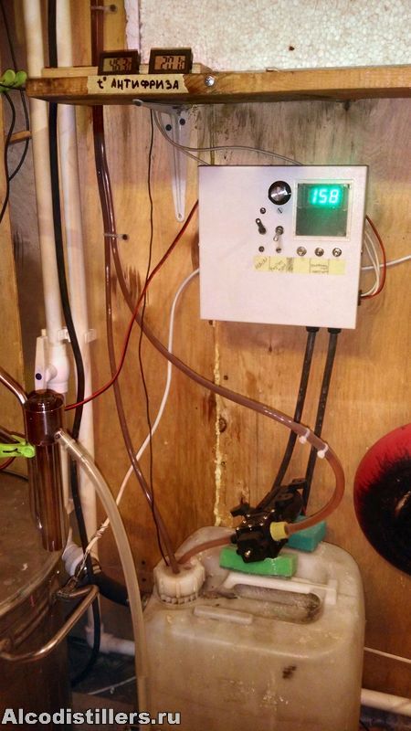

Так выглядит канистра. Слева виден циркуляционный насос большого контура (220В), сверху не канистре лежит мембранный насос малого контура (12В, но я его запитал от 5ти вольт, а то сильно прыткий).
Арматуру d25 большого контура решил использовать от систем отопления.

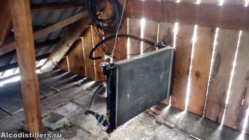

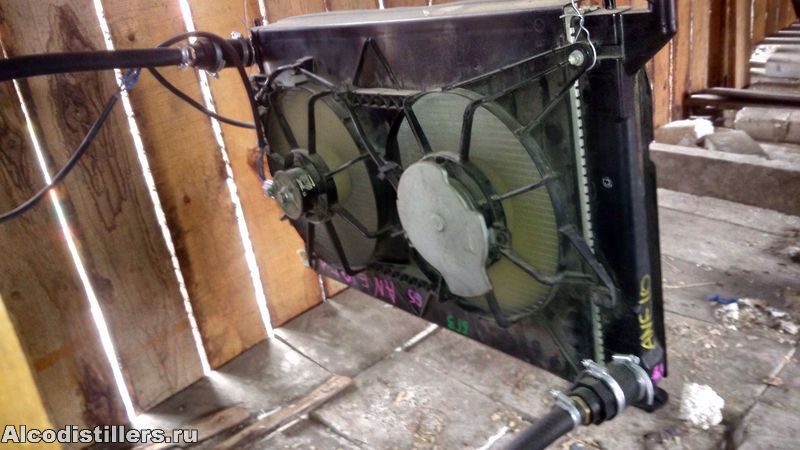

Радиатор сейчас на чердаке, подвешал к стропиле на стальную проволоку, но на солнце там становится жарко, как в теплице. Буду переносить радиатор в подполье.
Малый контур сделан из пвх трубки внутренним диаметром 8мм

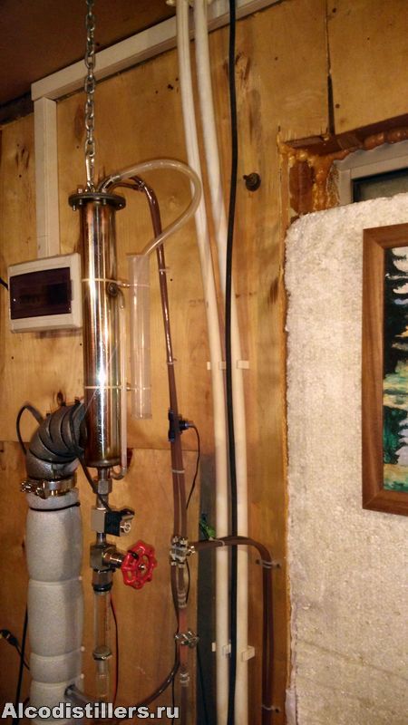

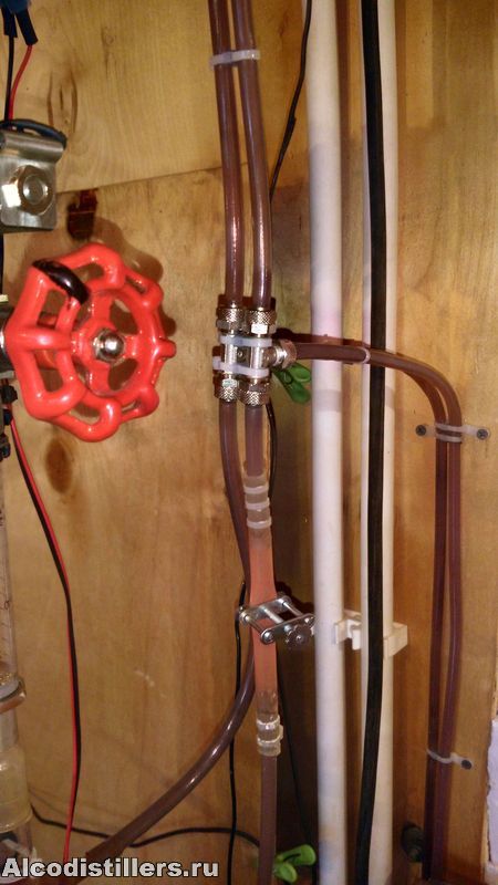

Тут видно тройники параллельного включения дефлегматора и доохладителя и зажим Гофмана для регулировки потока в дефлегматоре
Общая картина

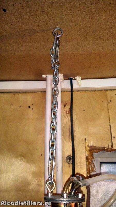

Кстати, колонну я подвесил к потолку через пружину. Очень удобно обслуживать куб - кламп на крышке куба открутил и колонна приподнялась миллиметров на 15-20, висит себе и шланги охлаждения не натягиваются.

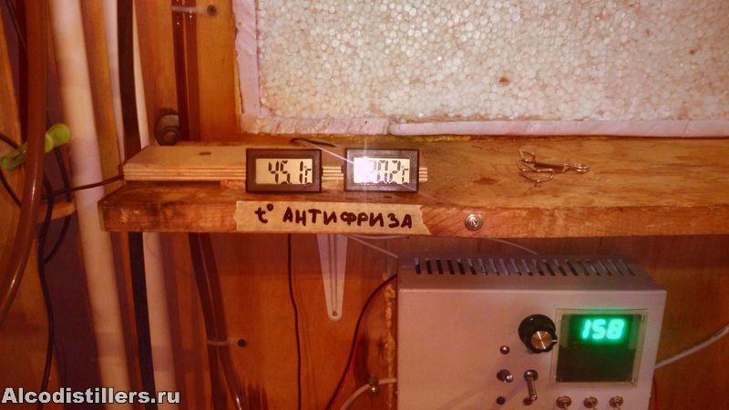

Температуры в режиме ректификации (слева - выход с дефа, справа - t антифриза в канистре). На улице ~15 градусов, циркуляционный насос на малом ходу (на единичке), вентиляторы крутятся на 10 вольт, напряжение на 3кВт ТЭНе ~160В
Крымчак ©:
Поэтому, уважаемый рерре твою систему можно  значительно упростить.
Была у меня упрощенная конструкция без большого контура - с тройника обратки сразу текло в радиатор на охлаждение. Но скорости потока не хватало полностью заполнить радиатор и кпд охлаждения было очень низким.
т.е. Канистра-->Насос-->Деф+доохладитель-->Радиатор-->Канистра

peppe ©:
Рерре, фото характеристики , или ссылка где посмотреть что за зверь. До сегодняшнего дня с малютками на 12 вольт не сталкивался.
Опять ВЕЛИКОЛЕПНАЯ идея. Сам маюсь при перезарядке, а тут всё так просто.
А как идея на улицу, затенить и поставить капельницу в жаркое время перед вентилятором. Испарение воды позволит даже в жару интенсивней охлаждать антифриз.
Радиатор от чего, два вентилятора родных?
От Тойота Виш.
Мыхалыч ©:
Это смотря как подключить. Для заполняемости радиатора нужно горячий теплоноситель подавать снизу, а холодный забирать сверху. КПД будет  *THUMBSUP*
Так и было, но но какой-то причине не получалось полностью воздух выгнать. Было принято решение о втором насосе.
И сейчас горячая снизу вверх по радиатору течёт, нарисовал на схеме не правильно.  :[

peppe ©:
От Тойота Виш.
Установил причину плохой прокачки - был подсос воздуха через пиптик расширительного бачка на радиаторе! Вчера заглушил и охлаждаться вроде стало лучше. Поанализирую температуры и режимы, отпишусь.
