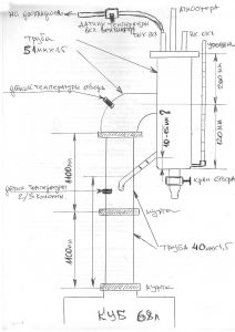

Тема: Ректификационная колонна, проект на обсуждение
Имеется желание, имеются потребности, имеются возможности.
Собираю оборудование в первый раз
Вопрос к опытным знатокам
Сильно обязательно и пользительно иметь ручной доступ внутрь куба для промывки или нет. Стоит ли заморачиваться со съемной крышкой? Куб для себя и на долго, работа и на дистиллятор и на РК  Нужно смотровое окно в куб для контроля уровня закрытия ТЭНов ? Или всё это бесполезные трудозатраты ?

Вводные данные проекта
Дистиллятор
Нагрев куба 2 ТЭН 1,5кВт + 2,5кВт ,  ТЭН 2,5кВт с плавной регулировкой по мощности для отбора
Как и говорил холодильник планирую использовать как в составе РК так и дистиллятора.
Работа дистиллятора планируется при максимально возможной скорости отбора, поэтому охладитель нужен с достаточной рассеиваемой мощностью.
Заранее благодарю за помощь.

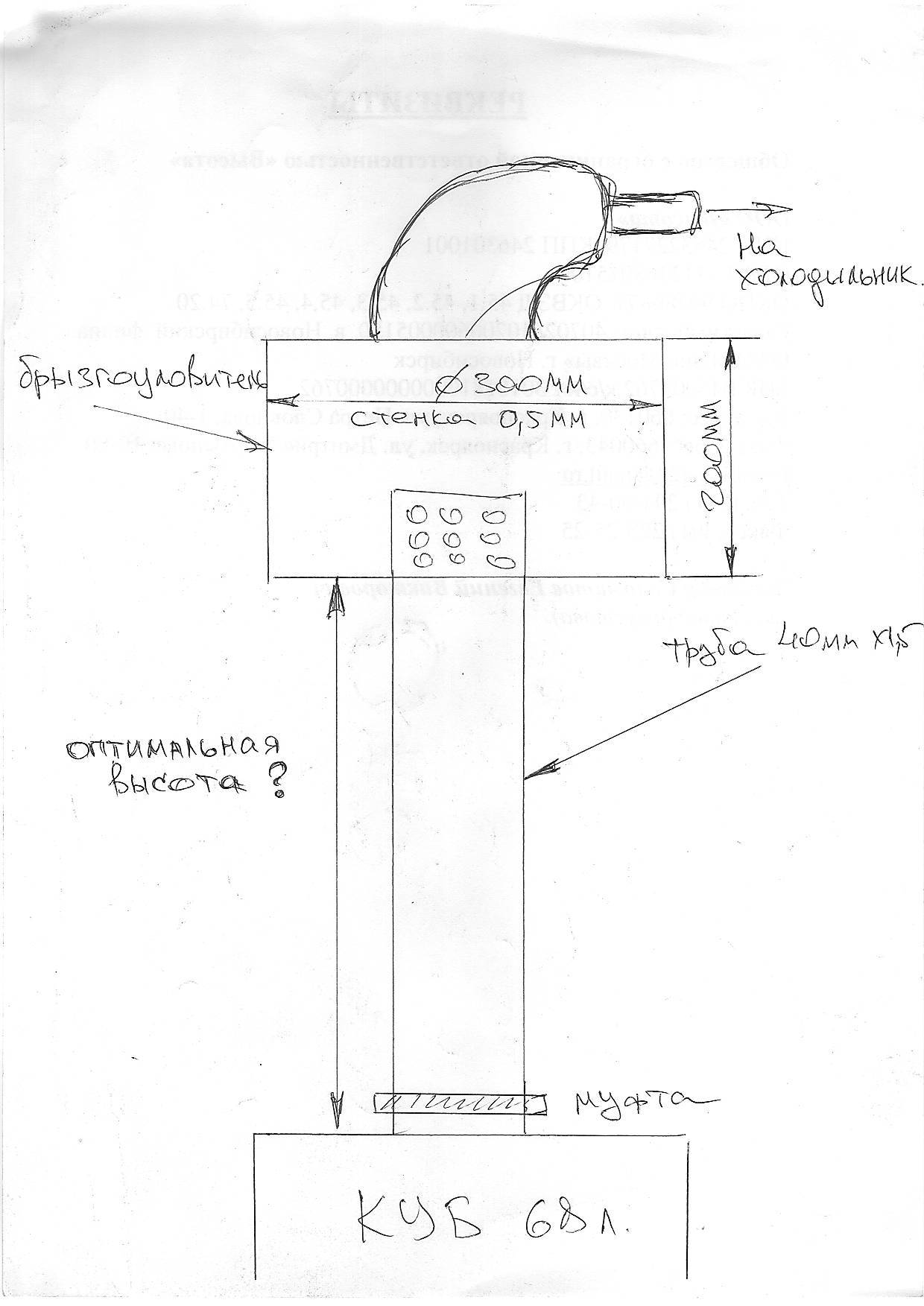

Re: Ректификационная колонна, проект на обсуждение
Оптимальная высота под себя. при перегоне браг получите укрепление и все. Не надо укрепления не делайте укрепляющую трубу. Брызгоуловитель - спорный вопрос, смотря какие браги будете обрабатывать, не все пенятся сильно, ну и конечно сколько решите за раз заливать в бак, свободный объем может отработать вместо брызгоуловителя. Нагрев на тенах - браги осветленые? Если осветленые то можно, а если нет то пригар на тенах гарантирован.
Константин ©:
Осветлять брагу думаю однозначно надо для исключения пригара, что и планирую делать. Куб у меня диаметр 38см высота 70см заполнять 45-50 л что около 15-20см до верха. Брызгоуловитель, есть заготовка идеальная можно ставить, можно нет. Если есть пусть будет, если от неё будет какой то эффект пользительный. Много ранеток на даче просто пропадает постоянно, столько не съедаем, хочу всё в дело пустить.
alekskras10 ©:
Это ИМХО крайне желательно, я бы без этого не смог.
alekskras10 ©:
Зависит от возможностей, я без этого обхожусь.
6 (2016-04-01 12:22:47 отредактировано UralEk)
alekskras10 ©:
В процессе парообразования запотеет, Тэны не будут просматриваться. Да еще утепление куба сверху. Лишние телодвижения, ИМХО.
alekskras10, уровень жидкости в кубе можно сделать по аналогии с уровнем в колонне, но силиконовую трубку надо брать с толстой стенкой и делать короткую вставку чуть выше уровня тэна, буквально сантиметр. Один парень купил у кого-то самопальный аппарат на известном форуме с такой трубкой в высоту практически всего куба, ребёнок мимо пробегал, трубку чем-то зацепил, она слетела... в итоге разлив 10 литров сырца по кухне, только чудом по запаху успел определить, что что-то не так и вовремя выключить тэн, а так бы...
Но, если научиться считать, никакие смотровые окна и уровни в кубе не нужны.
