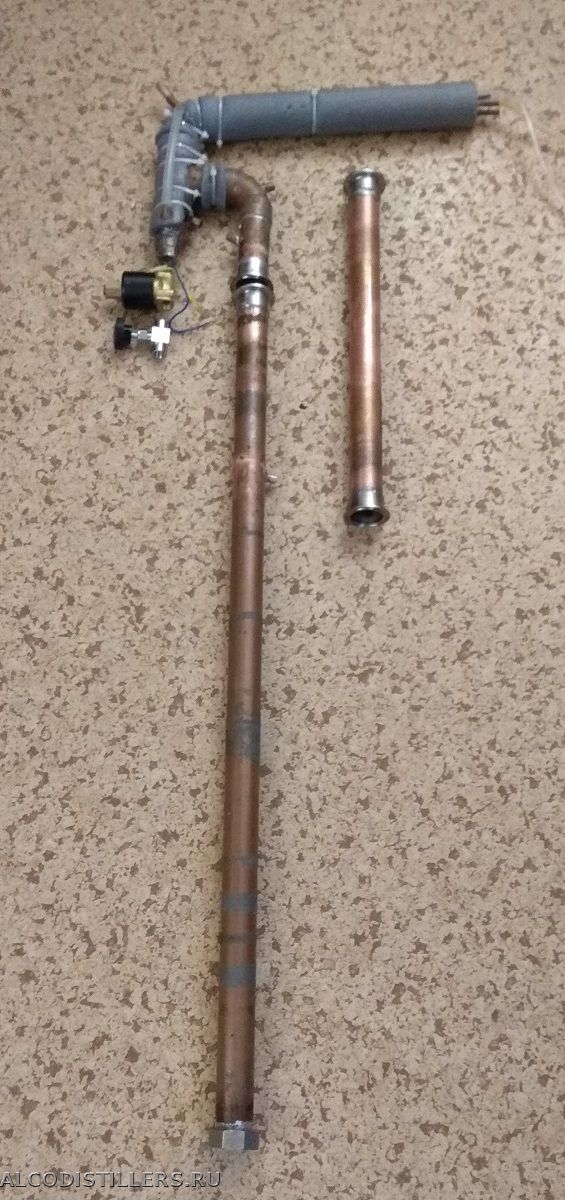

В предверии урожая винограда, да и вообще, давно задумывался, переделал сегодня колонну. Распилил, клампы присобачил. Паял мягким припоем, в качестве флюса ортофосфорная кислота (что было под рукой). Паяется... с трудом, приходилось по 2-3 раза прогревать, а между разами кислотой прокапывать пипеткой.
В итоге получилась "коротышка" метровая и вставка примерно 45 см. Осталось кран заменить и состыковать как-то.
Ну и да, есть большое желание на вставку одеть трубу 42-ю. Как у al-а сделано, три-в-одном. Но куска трубы 42-й полметрового нет, а покупать метр жаба душит. Как договорюсь, так и...
Удобная модульная конструкция, мне очень нравится. Быстро - удобно - качественно!
Я вот думаю еще между головой и царгой диоптр на клампах воткнуть.

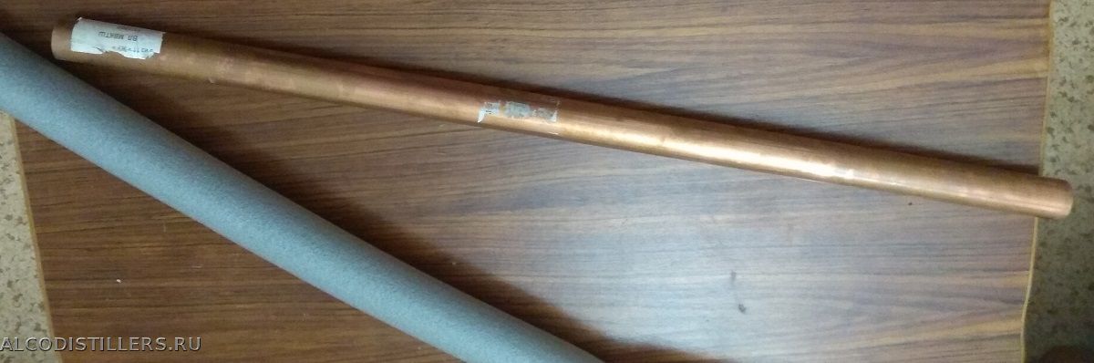

Поборол-таки я одну из давнишних жаб! Чистый Иппон! Купил метр 42-й трубы!  *DANCE*  1050 рубчиков.
И твердый припой в этом магазине, наконец-то, стали прутками продавать. 50 рублей за прутик. Тоже прикупил.
Буду делать комбайн, как у al-а. Зима грядёт, дачу законсервирую, буду с супругой за кухню воевать  *COOK*

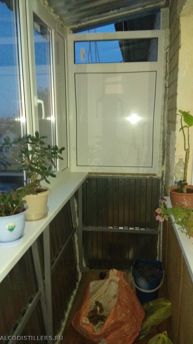

P.S. А, ну и к теме про раздел кухни и прочее. Осуществляется моя, этак, 30-летняя мечта - утепляю балкон! Каркас и окна вставлены, уже не дует  :D
Эта сторона как раз моя будет.  :rolleyes:  Стеллажи с баночками, бутылями, вёдрами...

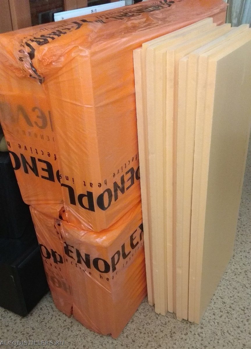

Теплые полы вместо отопления в планах. А пока уже всё готово для утепления:
Жена говорит - жить туда выгоню  ]:->

Хорошее дело, да и дома сразу теплей в разы.  А я хочу леруашный металлический стеллаж выкинуть с балкона, перестал он мне нравится... буду наверное закрытые шкафы ваять.

Аркадий, когда будешь класть утеплитель,обязательно промазывай полы или сам утеплитель (как тебе удобно) мастикой ,чтобы он приклеелся. Иначе между полом и утеплителем всё-ровно будет гулять холодный воздух! Если мастика густая,то удобнее шпателем мазать. сам так же делал! А стены я сделал жидким утеплителем и тепло и шумка в одном!Да, было бы не плохо стыки плит(утеплителя) пеной пройти!

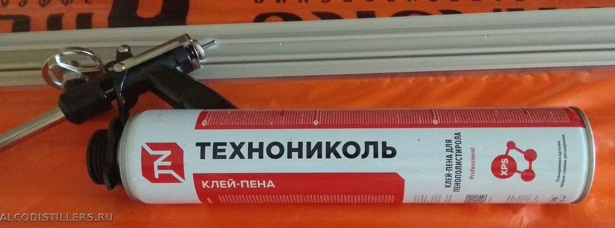

Аркаим, я собираюсь пеноплэкс этот на клей-пену сажать, как рекомендуют. Уже куплен:
И швы да, обязательнейше все пеной залью.
