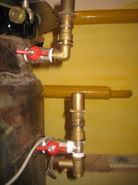

Владимир М, только живьем видел и в техничке на оборудование... надо искать. Ключевое слово автоклав  все тоже самое, только с емкостью внутри... клапан на сброс надо настраиваемый ставить, ну и в промышленных установках еще теплообменник после клапана стоит, там пар при сбросе конденсируется. При повышении давления температура кипения воды тоже повышается, эффективность установки при дистилляции выше получится. А вот на ректификации она скорее всего будет работать плохо, потери страшные, теплопередача  вода-стенка-сырец получается низкая, а мы еще и дефлегматором все погасим... тэн лучше в куб воткнуть.

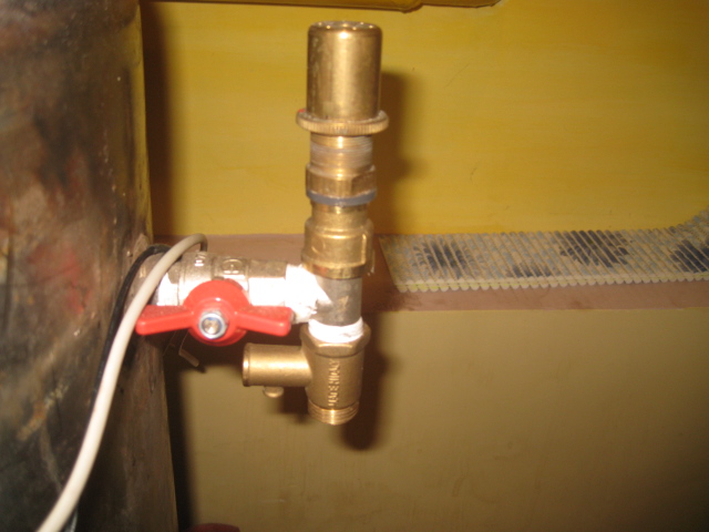

На котле стоит группа безопасности. Настраиваимый  регулируемый клапан сверху, и от схлопования пароводяной  рубашки второй внизу. толщина стенок 3мм. Тонометр до 300 ,а котел работает на 270.
