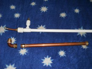

Далее по мере созревания бражки начали одолевать смутные сомнения что все ж надо что то делать. В результате раздумий и многочисленных звонков был найден сам агрегат, сделанный в 80 годы на видимо каком то оборонном предприятии. В связи с этим материал не известен, но возможно являлся частью какой то ракеты, поэтому ничем нормально не берущийся и с привареным штуцером от старых штепсельных разъемов диаметром где то 20 мм. Понятно что для зерновой с кашей он не подходил, поэтому срочно закипела работа по подготовке альтернативного агрегата. В результате из нержавеющего подносика появилась крышка к кастрюле

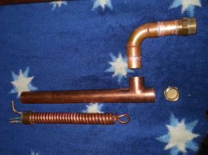

Конструкция поднос, два отверстия на всякий случай, к одному припаян проход на 3/4, к другому контргайка 3/4, заглушенная крышкой. Уплотнение снизу из аквариумного силикона, крепление скобы канцелярские. Сам дистиллятор из себя представлял следующее:
восходящая труба увы не сохранилась. но там медная трубка ф 22мм длиной 50 см.
Вот мой первый агрегат.
Дальше все просто, брага дозрела, была залита в кастрюлю, установлена крышка, приделан дистиллятор, водичка, газ, четыре захода и 20 литров мутной жидкости (на тот момент неизвестной крепости), употреблять в пищу которую было боязно. Медленно но наступило осознание что же делать дальше.

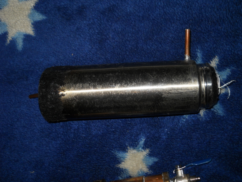

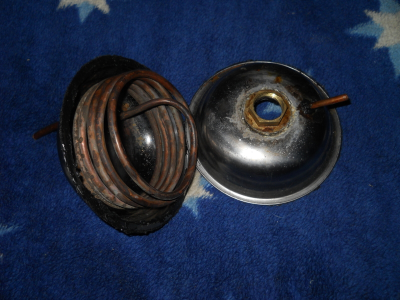

Царга 135 см, классический узел отбора, дефлегматор из термоса, термометр из Китая для барбекю.

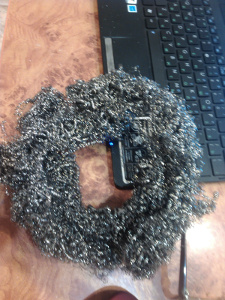

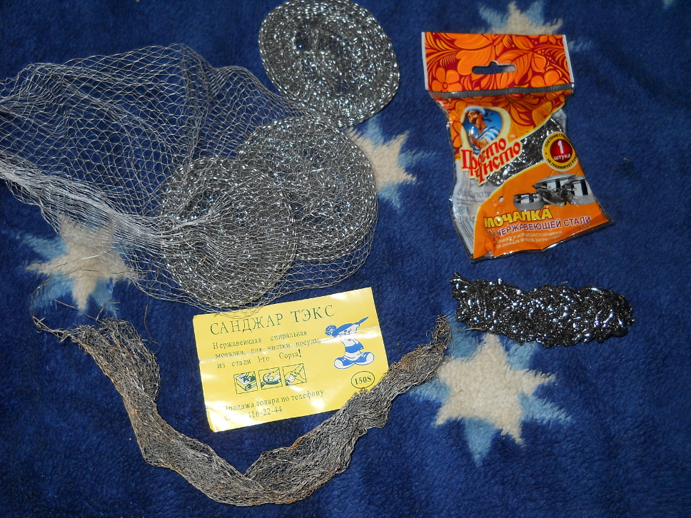

Ну и мочалки, куда же без них
Были куплены на рынке по 50 р за упаковку из 10 штук. Вроде нержавейка, разворачиваются в чулок.

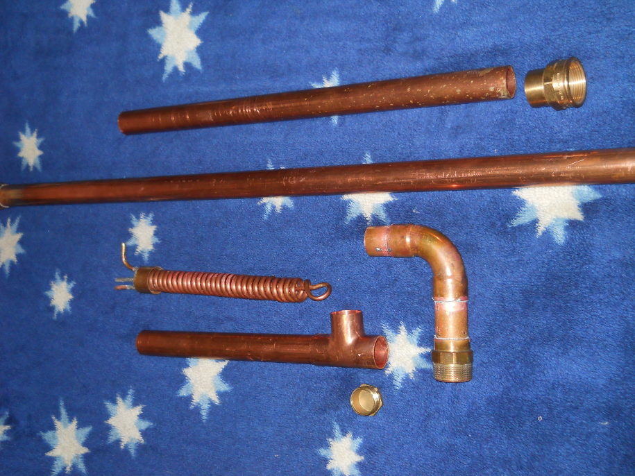

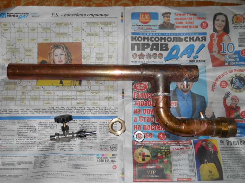

И вот наступил момент изготовления изначально планируемой колонны. Режем, паяем, получаем:
основа - труба медь 35 мм, толстостенная. Царга длиной 150 см. Узел отбора классический. Для насадки мочалки из Ашана, фото было выше.
В процессе застопорился на объеме стакана отбора.
Краников пока нет, завтра еду получать заказ (краники как тут описаны из магазина все инструменты).
В узле отбора будет нарезана резьба на 1 дюйм, заглушка просверлена, и с припаяной гайкой на 1/4 вкручена в узел отбора, в нее же соответственно и кран. Сейчас просверлю отверстия под трубки возврата, впаиваю, спаиваю тройник и угол и представлю окончательный вид.
Re: Комплект "Тернистый путь"

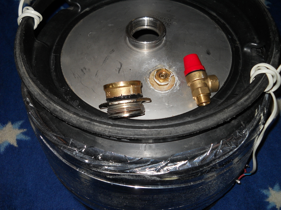

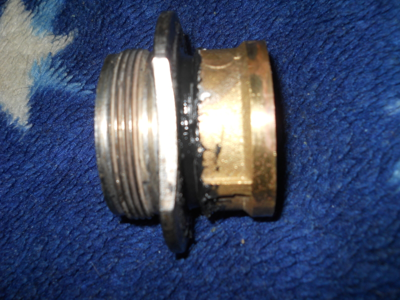

Крепление колонны к кубу через штатный фитинг немного переделаный
Часть фитинга ниже резьбы срезана, взят переход с внутренними резьбами с 1 дюйма на 1 1/4, со стороны дюймовой резьбы срезан широкий ободок и наружный диаметр обработан напильником, все залужено и пропаяно с большим количеством припоя. Для надежности добавлен силикон (а вдруг не герметично).

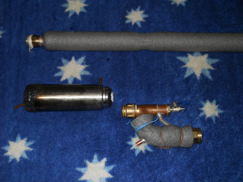

В результате всех проведенных мероприятий имеем следующее оборудование.

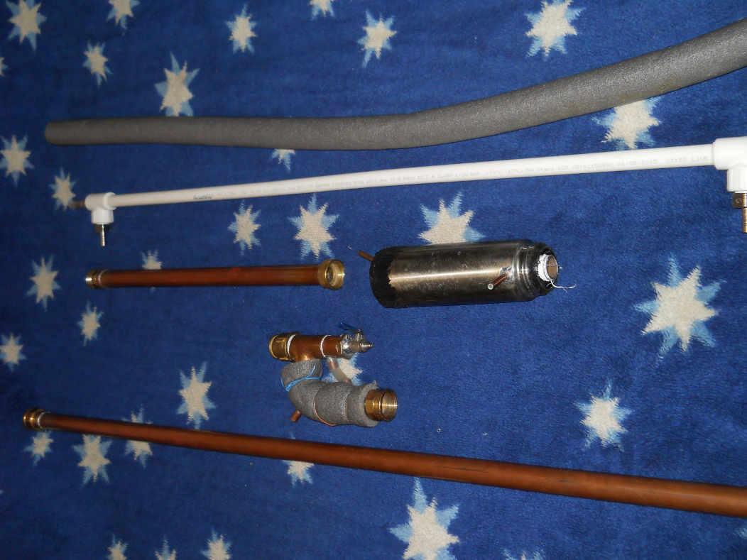

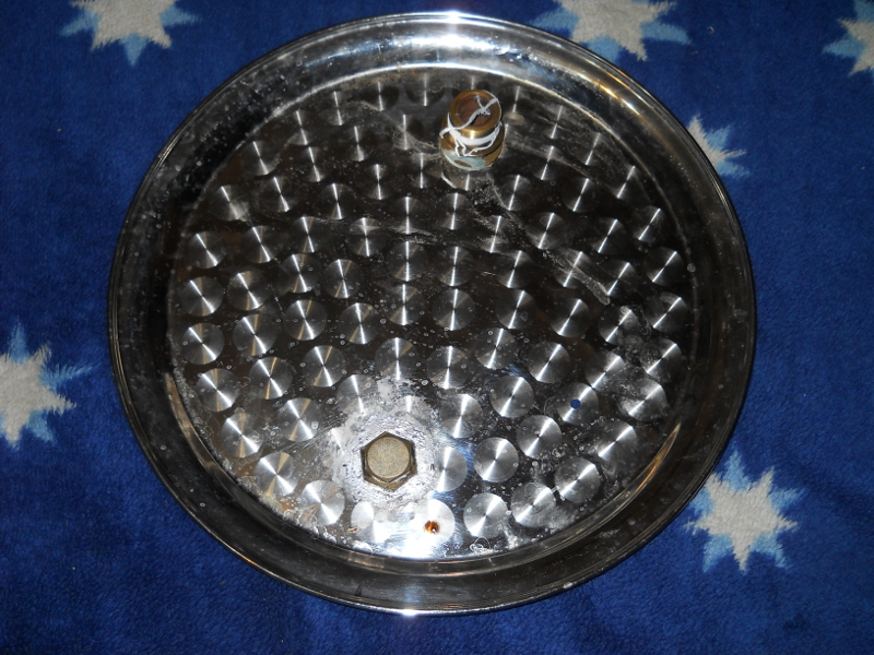

Кастрюля из нержавейки на 40 литров, используется как затирочный чан, она же бак для дистилляции. Нагрев для нее внешний или газ или индукционка, зависит от того что перегоняем. Второй куб из 30 литрового пивного кега с врезаными тенами по 1,5 кВт. К тенам китайский регулятор мощности на 10 кВт. Фотографии кубов были выше.

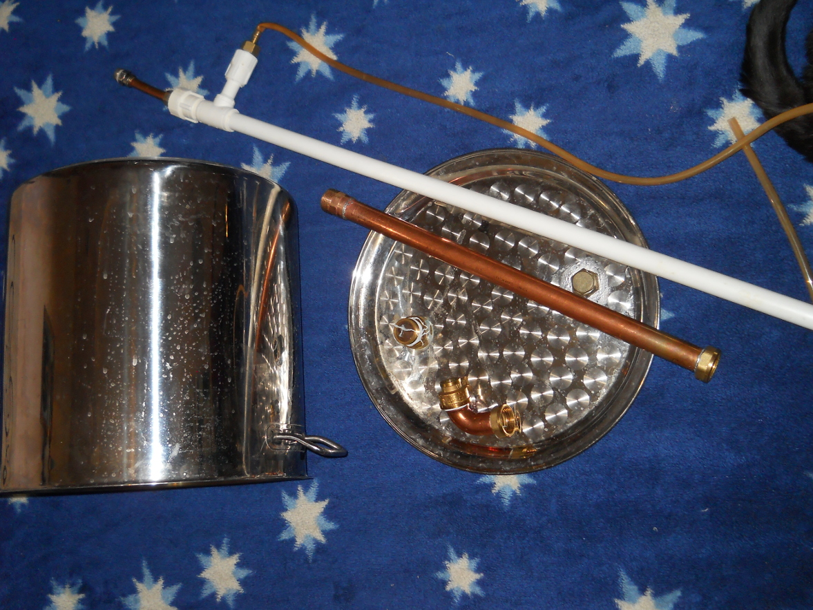

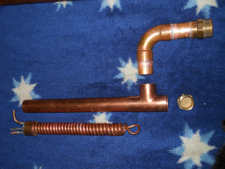

Далее сам дистиллятор.

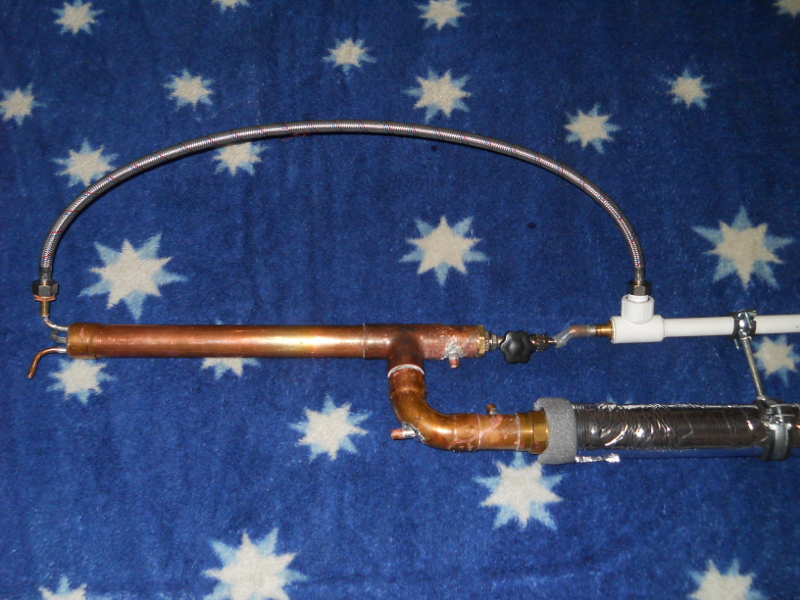

Конструкция как описана на форуме, восходящая труба 28 мм диаметром, длина 50 см., с торцев резьюовые соединения на 1 дюйм, один стандартный Viega с наружной резьбой, с другой стороны сантехнический, 1 внутренняя, 3/4 наружная, которая впаяна в трубу. Переход на прямоточник углом 90 градусов, однораструбный. Одна сторона с фум-лентой закручен в угол, со стороны раструба нарезана наружная резьба на 1 дюйм, накручен переход 1-1/2. Прямоточник через переход прикручивается к углу. Так вся конструкция видна на фото. Большое количество соединений - получение универсальности и максимальная возможность разбора.
Первая сделаная (экспериментальная) колонна из медной трубы 28 мм. Царга длиной 140 см, дефлегматор вынесен в сторону из термоса на 0,5 литра. соединение к кубу и царга - узел отбора дюймовыми резьбовыми соединениями. Дефлегматор сделан съемным. Планировалось его заменить, пока правда работы отложены. Вид колонны без полной длины царги на фото
Ну и вчера закончил вторую колонну из трубы 35 мм.
В результате получено: царга 155 см (вместе с резьбой), ну а про остальное рассказывать так только про димрот, намотка трубка 6 мм, 3 метра. Соединение к кубу, царга - узел отбора резьбовое 1 1/4 дюйма. Для подключения крана отбора нарезана резьба 1", вкручен переход 1"-1/2", далее переход 1/2" - 1/4". Последнее можно было бы исключить, но краники заказал на 1/4.
Насадка что для первой что для второй колонны мочалки.
Для подключение к системе охлаждения и стабилизации давления приобретен (и будет сегодня установлен) стабилизатор давления (спасибо форуму, не как не мог придумать чтоб не скакало).
Вот коротко и все.

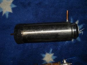

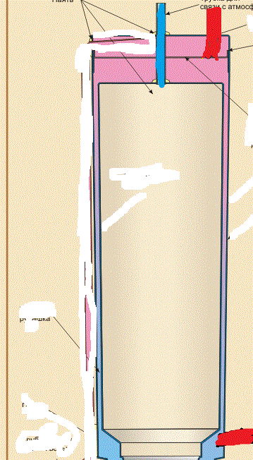

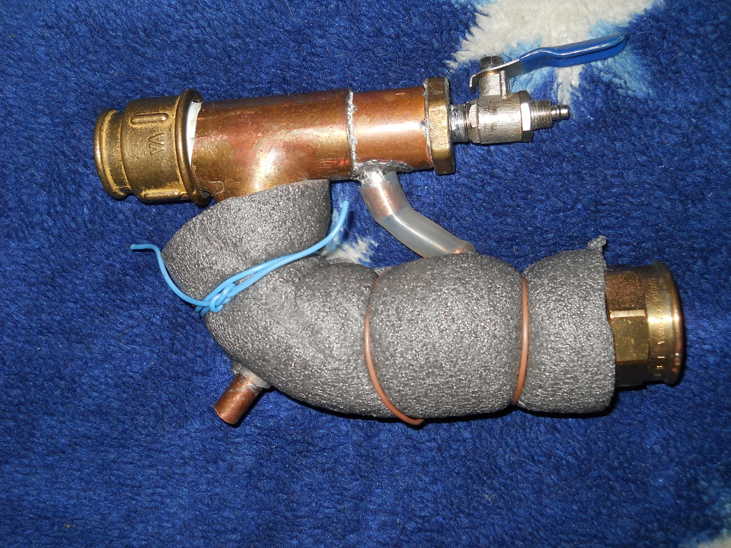

на фотографии увидел дефлегматор из термоса видно только 2 трубки. подача и выход воды если не ошибаюсь. нужна ещё трубка связи с атмосферой. иначе при закрытом кране отбора поднимется давление и может быть беда.
красным помечены штуцера для воды  синим трубка связи с атмосферой
царга 1500мм
насадка мочалки
тэн 2000вт
куб 22 литра
Без обид. Читайте форум. На бк крана отбора нет. А трубка отбора является и трубкой связи с атмосферой.

vcherkun ©:
сообщение №6 2фото лежит термос и узел отбора с краном
царга 1500мм
насадка мочалки
тэн 2000вт
куб 22 литра
Добрый день!
Извиняюсь что не ответил сразу.
третью трубку, та которая ТСА не видно, когда устанавливал изогнул сильнее чем планировалось и прижал к стенке, она есть, но выставляется на 5 мм. Планирую удлинить так как шланг одевается (а особенно держится) плохо.

Ну вот уже можно немного отозваться по используемым материалам. Китайские "нержавючие совсем" мочалки стали шершавыми. Вроде хорошо. Но когда вытаскиваеш и промываеш то рассыпаются в руках. Ашановские блестят. Видимо надо переходить на них. И в трубе чулок уложить ровно проблемнее.

Хотел спросить - держатся ещё ашановские мочалки? Все ашаны объехал, искал "Чистюлю", но везде лежат только "Просто Чисто" - получается они не хуже "Чистюли"?
SLOG ©:
А никто не знает. Пробовать надо. "Чистюля" есть в супермаркетах "Линия", в магазинах "Рубль-Бум". 1 штука - 36 руб. , 2  штуки в упаковке - 59 руб.
14 (2016-03-01 17:11:53 отредактировано Константин)
Держатся. И выглядят ничем не хуже новых. И именно "Просто Чисто". Но в "Магните" точно такие же но дешевле. При использовании одновременно различить их не возможно. Одна беда с ними, когда вытаскиваеш то они спутываются и приходится разрывать, а проволока режется сильно.
Цены - ашановские 18 р. за штуку, магнитовские 11
15 (2016-03-01 17:56:36 отредактировано SLOG)
Константин ©:
Спасибо! Магнит вообще за углом находится - сравню с ашановской (взял одну штуку на пробу - 18 рэ с копейками). И ещё форму силиконовую за 140 рублей, на уплотнения почикать.

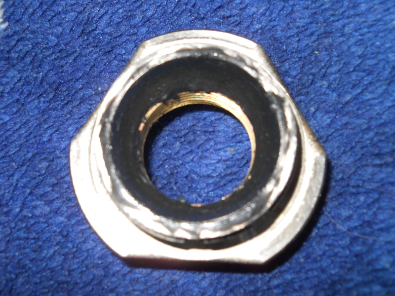

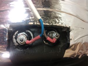

Ну вот и до дому добрался.
По врезке тэна в куб, если смотреть снаружи получается вот так
довольно надежно, но на всякий случай с наружи просиликонено.
А мочалки вот, ашановские 4 ректификации, магнитовские 3. Сплелись только при вытаскивании, так и промывал.
Отличные мочалки! Купил и тех и тех. Магнитовские чуть потолще, Ашановские по-мягче и чуть меньше. Ашановские, кстати, написано, что делают в Херсоне, магнитовские - чистокровные китайцы.
А в готовом продукте нет металлического привкуса после мочалок? На известном форуме, царгу под мочалки предлагают лудить :(.
18 (2016-03-01 23:54:50 отредактировано Константин)
SLOG ©:
Ну вот честно скажу, что читая данный (именно этот, алкодистелерс) форум начинаю чувствовать себя каким то, ну даже не знаю, и нюха нет и вкуса нет, и результат нравится.
А если честно то металлического привкуса не чувствую, да и кто пробовал то же. Может из за того что месяц - два выдерживаю, а может что и нет его.
А про лужение это я читал, там лужение мотивировали тем, что при перегоне на медном аппарате образуется медный купорос  o_O , жуткий яд. Не лудил, не лужу и лудить не буду. Я лучше лишний раз все вытащу из царги и промою, проскоблю. Да и смысл лудить, если вся конструкция медная? А даже обычное железо ржавея вместе с медью на ней следы не оставит. А тут же нержавюйка совсэм.
Да и как я 1500 мм длиной царгу изнури залужу? Сплавом розе?
