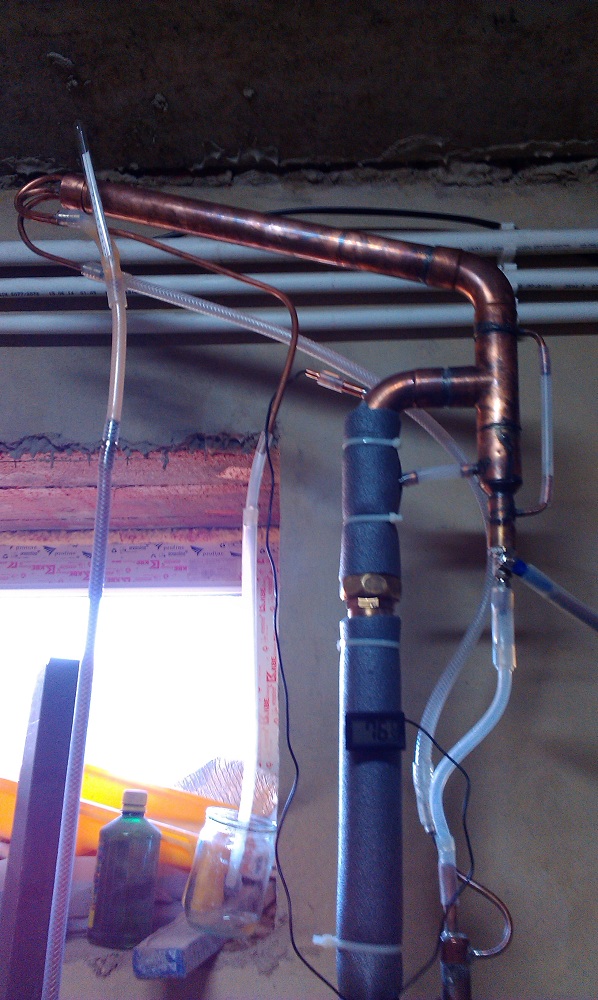

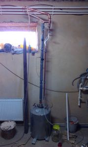

Да поводу цифр: димрот намотан 6 35витков на 22трубе. Длинна царги 145см медь 35мм. В царги 10 молчалок. Куб от старого моего дистилятора самодельный 25 литров из пищевой нержи. Греется снизу блином от эл плиты. 2кв. Дор холодильник прямоточный трубка 8 выставлена в 22. Длинна метр. По поводу работы если своевременно добавлять охолождающую жидкость то 1,6 квт  димрот легко охолождает. На выходе вода 55-65. Производительность: головы долго и уверенно, не засекал, а тело 96 при температуре 18 500мл в час, на запах и вкус спирт. Гнал на сахаре, . До этого на варенье гнал 700-1000мл в час 95-93% присутствует привкус, и аромат. Чего не понятно варенье было в перемешку

Griffmaster, фотки можно в одно сообщение вставлять, надо просто курсор переставить в конец текста.
Я так понял, у вас шаровый кран от фильтра на отборе, с "модернизированой" ручкой. Помогает? У меня такой-же, я ему щелбаны раздаю. И колонну лучше ставить вертикально, совсем без наклона (возможно просто искажение на первом фото)
Не похоже - если сравнить с окном - завал очевиден...

Источник: https://alcodistillers.ru/forum/post.php?tid=772 Сообщество винокуров © https://alcodistillers.ruЯ так понял, у вас шаровый кран от фильтра на отборе, с "модернизированой" ручкой. Помогает? У меня такой-же, я ему щелбаны раздаю. И колонну лучше ставить вертикально, совсем без наклона (возможно просто искажение на первом фото)
Да Вы правы по поводу крана та же история, Но у нас в городе хоть такое нашел. Думаю заварганить самопал игольчатый. Но пока шелбыны. По поводу наклона есть такое дело. Вся проблема в не совершенстве крышки ( слишком толстая прокладка). Хочу этот бак оставить для СС а для колоны сделать из 25 литрового алюминиевого  бака. И нагрев тенами, ато ловить момент заранее надо.

Нержа само собой хорошо, Но бака подходящего нет... Искал кег пивной у нас это роскошь Нержу пищевую сейчас в таких кол-вах тоже не достать... В старом баке Горловина кривая, для дистилятора все пучком, а для колоны проблема.
За совет по поводу выравнивания колоны Спасибо. В принципе сам думал Что флегма может из за наклона пойти по трубе , а не по насадке.

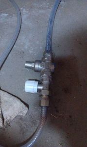

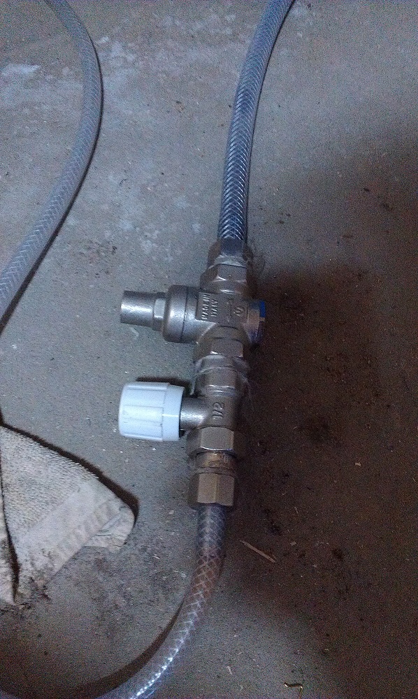

Я поставил редуктор и кран плавной регулировки. Температура воды на выходе с димрота 55-65 гр по цельсию (ели течет). А 18 гр это температура спирта.
