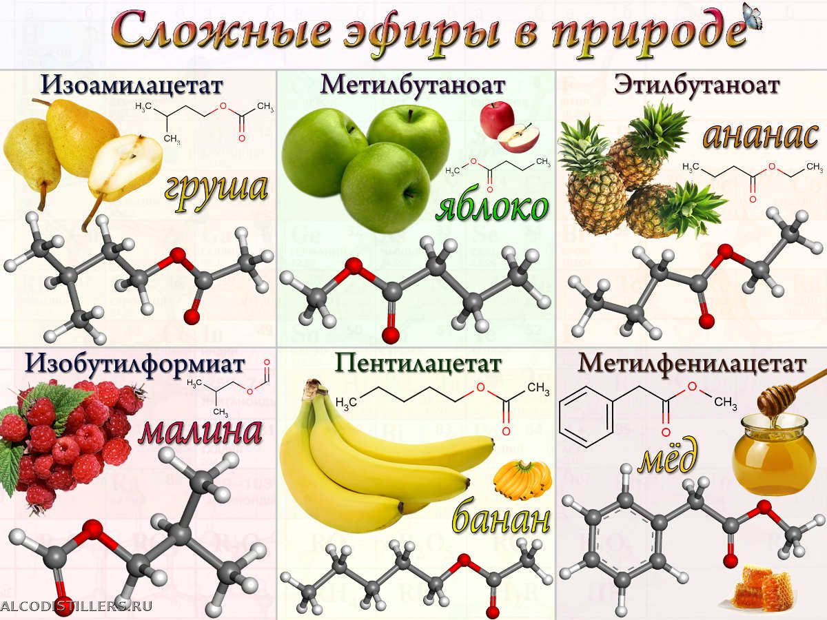

Преобразования не хилые уже в СС происходят при втором погоне на РК. Иначе - откуда берётся такой вонючий запах изиков в кубовом остатке? После погона браги на СС такого нет, самогон пахнет сивухой, конечно... Но это совершенно другой запах. Значит при температуре происходят какие-то реакции, образуются новые вещества.
Новые всю дорогу образуются даже если спирт просто стоит в банке, но с изиком все иначе...
В химии запахов существуют интересные моменты, о которых люди не всегда знают.. Концентрация вещества или их смесь может менять восприятие запаха от приятного до невыносимого...  Например груша (изоамилацетат)... а самом деле запах состоит из многих компонентов, но изоамилацетат главный источник аромата... а если ты его возьмешь в концентрации хотя бы 5% в растворе спирта, то ты уже почувствуешь противный запах ацетона.   Головы фруктовые помнишь как воняют?
Смешай все эти запахи и концентрируй - на выходе можно получить невообразимую вонючку
пс. Кстати, разные вещества могут иметь одинаковый запах...

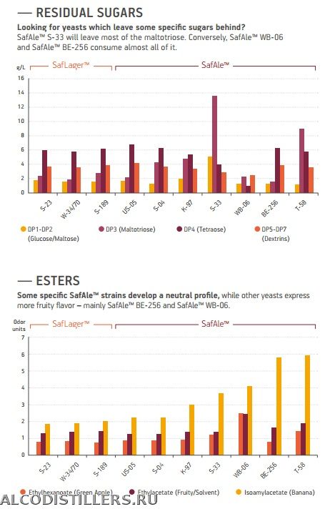

Иван, не, остаточные сахара. Современные пивные дрожжи типа насухо не сбраживают, сколько с паузами не косячь.
Сейчас посмотрел, там остаточных сахаров около 6 гр на литр, можно и забить.

Artem.SHitov, так остаточные имеется в виду типа декстринов?
418
Re: Моя нановинокурня
Иван, около 1,5 гр глюкозы/мальтозы, 2 гр мальтотриозы, 1 гр тетраозы, остальное длинные декстрины. Это конкретно WB-06. Вон, соседние S-33- до 5 гр глюкозы, и 15 мальтотриозы.
419
Artem.SHitov, если про картинку, я что-то не разглядел, плоховато видно.
Это мелочи, можно махнуть рукой.

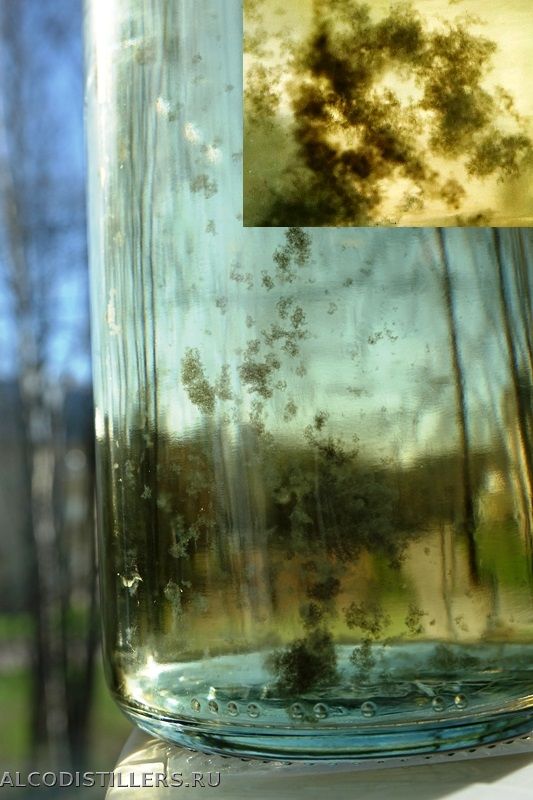

Поставил сразу и еще одну порцию, только на другом солоде, т.к. дрожжей больше не было, а возиться с хранением осадка не хотелось. Теперь бродит во всех углах, даже куб занят.
ЗЫ:
Кто-нибудь знает, что это за хрень?
В бутылке 40% дистиллят, на дубовой палке, простоявший пару недель на подоконнике.
У меня 2 версии: либо окислились какие-то таннины, либо выпали соли железа, но что-то больно дофига.
При чем вчера днем такого не было.
