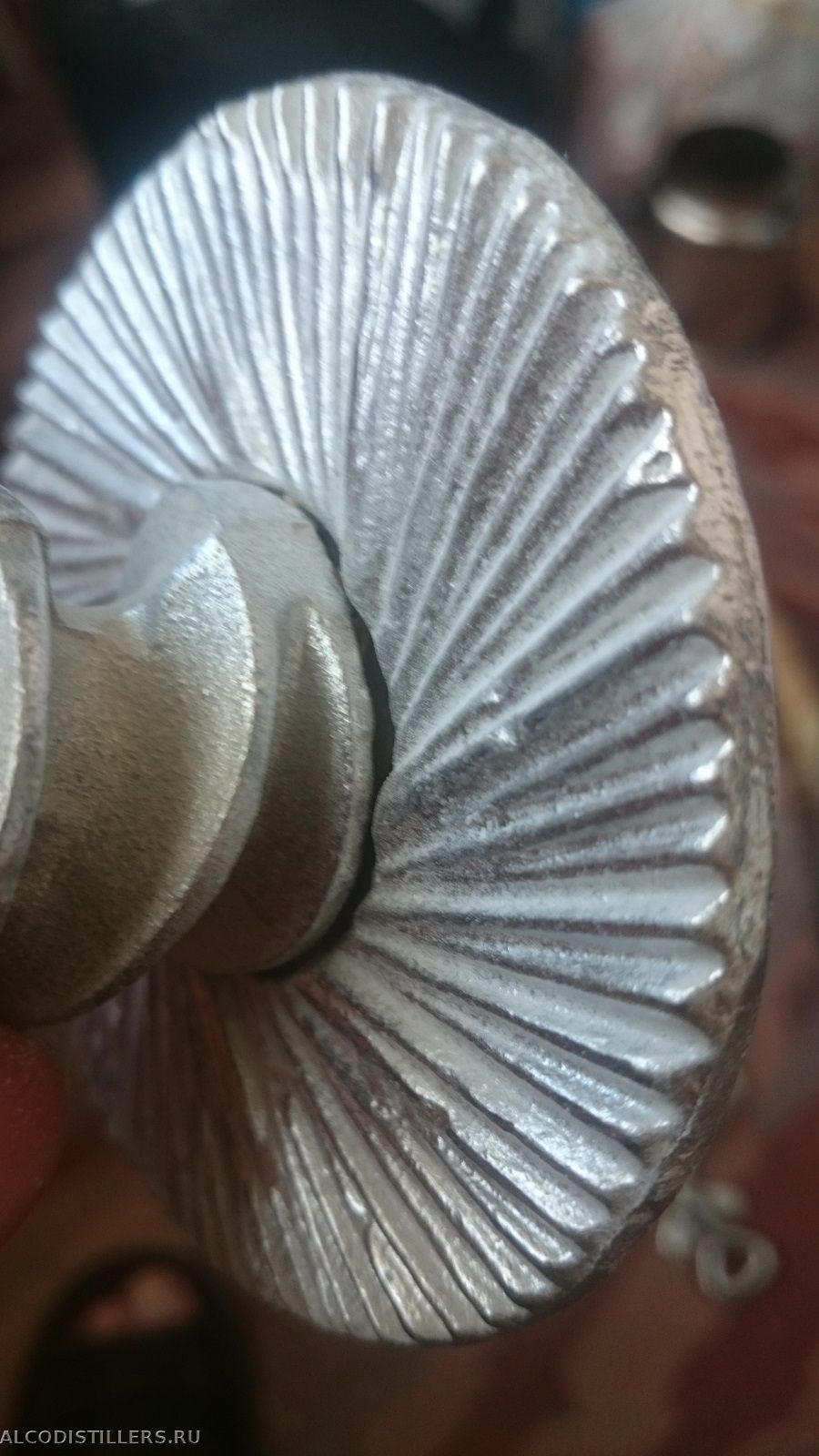

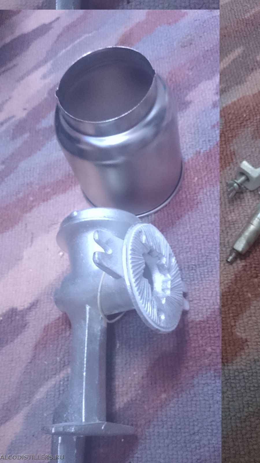

И из чего отлито, не чугун ли?
На фото чугун, из доступного по цене, нормальный вариант, но качество конечно изделия ... За эту цену могли бы и получше изготовить.
1900 купил
Я знаю, обычная мясорубка стоит 500 рублей чугунина с качеством таким же. А это та же мясорубка, ну да солодовая...

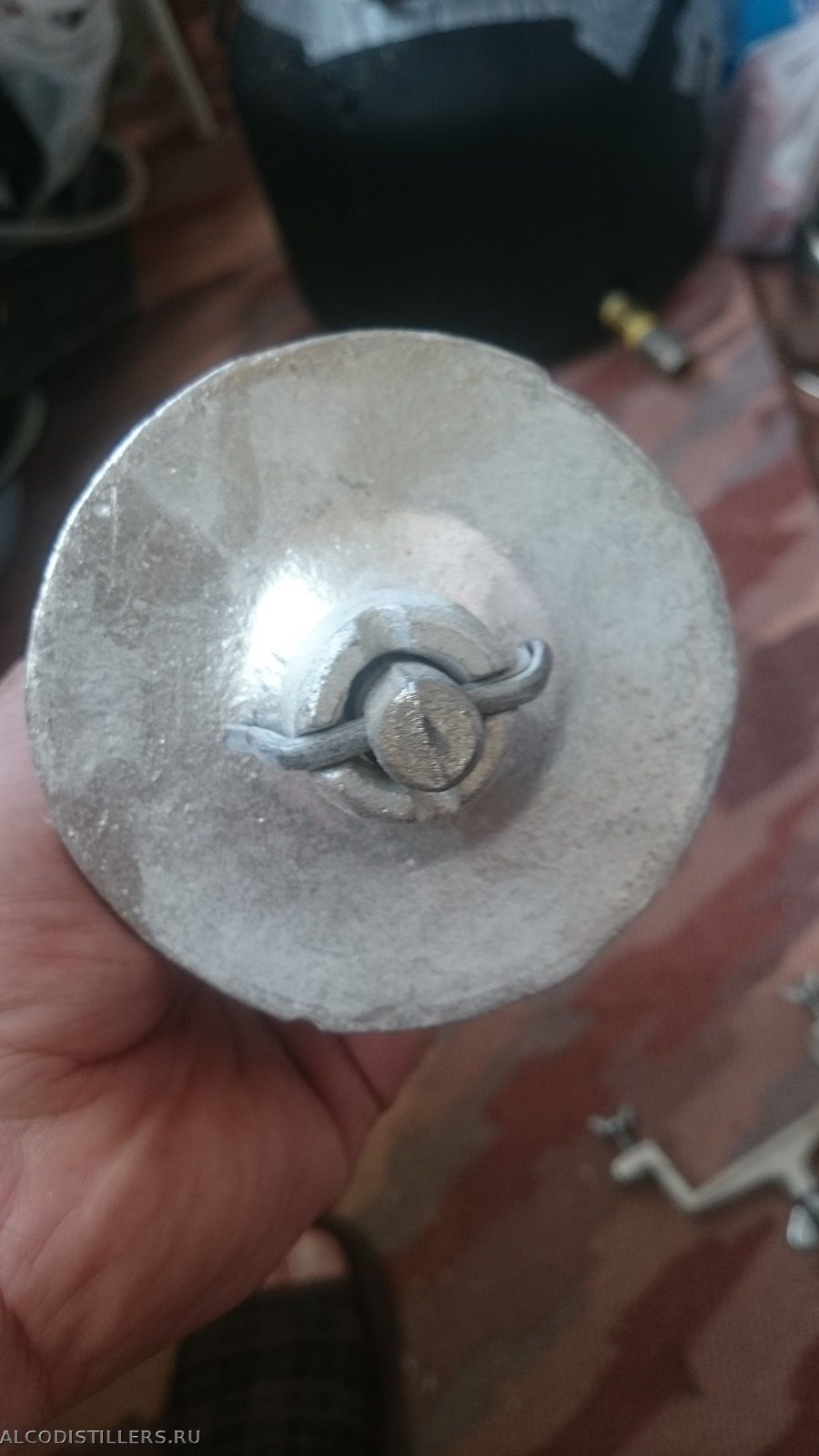

нет,не болтается
Повезло, у меня болтается так, что пользоваться невозможно... Надо втулку вытачиывать
втулку
Фторопласт

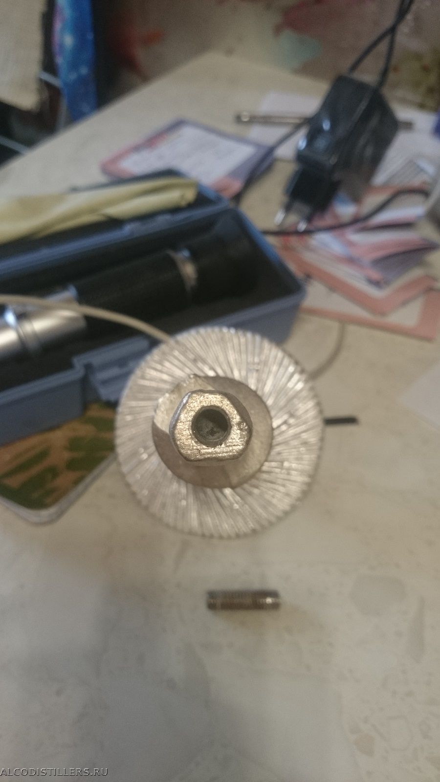

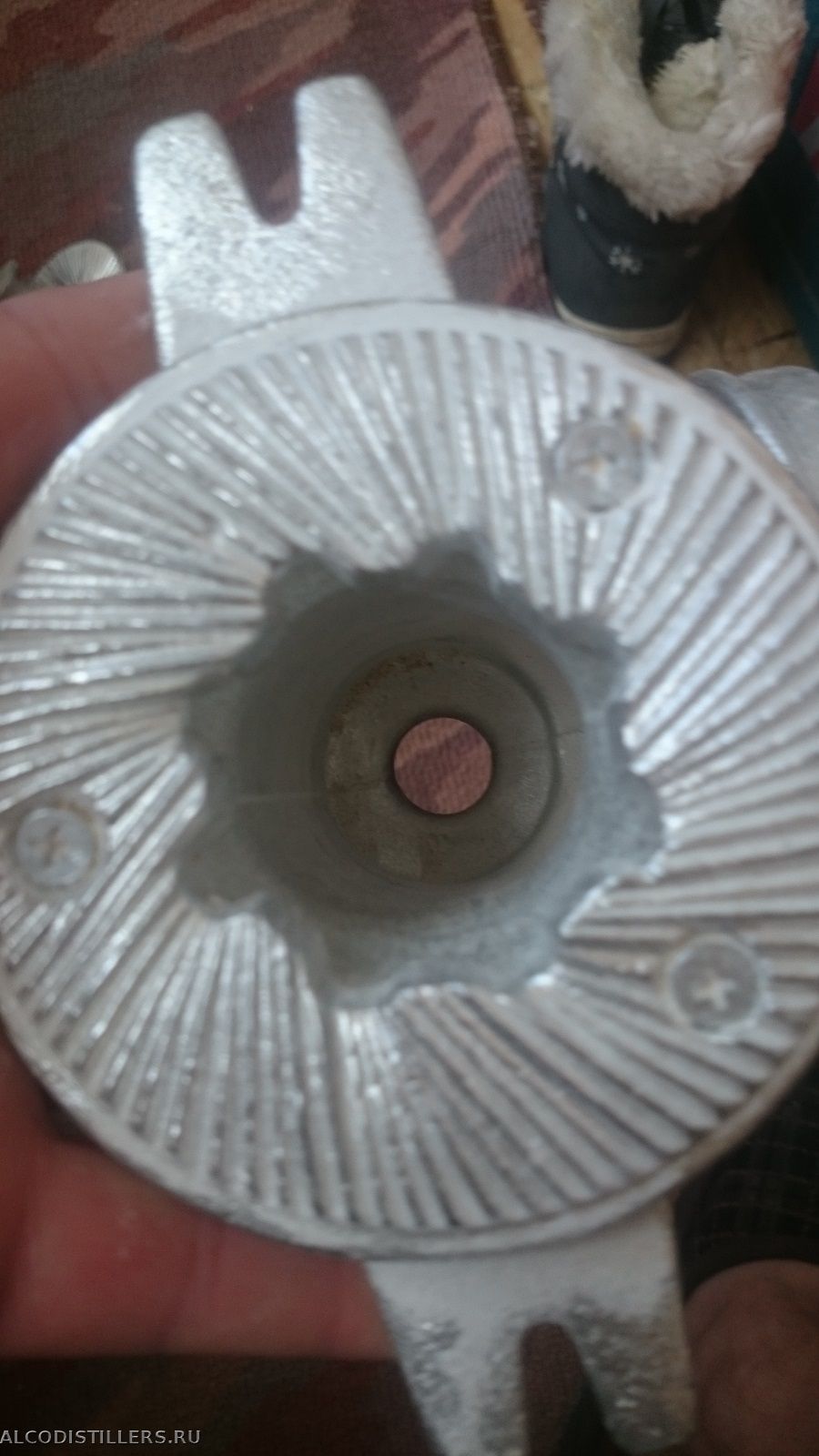

Аркаим, спасибо за фото. Если не затруднит, можно ещё шнек с обратной стороны червяка? Интересует конструкция трения шнека со скобой. Чую там все просто и мелкая металлическая пудра попадает в солод...
Donatello, у нас мясорубки стоят 9 сотен и точно не чкгун
Аркаим, получается шнек со временем протирается об скобу или винт регулировки?
Да хрен его знает,один раз только молол!
Вот это-то и напрягает (900 рэ бы стоил пофиг, а 2 кРэ ).
Donatello, во, значит ты понял про что я. Там поидее еще одна скользящая пара трения нужна, ну или у ручки более усилинно... Я че спрашивал про шнеки - у меня чугунная соковыжималка по типу мясорубки есть. Местами сколота и стерта, там ржавчина. На сок пускать не буду, читал про металлический привкус в вине. Сделать шнеки хотел, но что бы у вала две точки опоры по краям были, так надежней...
Фторопласт
Нафигаж - проточить шнек и напресовать нормальную стальную гильзу. А фторопласт без расточки корпуса в сопли разотрёт...
Всё как у обычной мясорубки.
