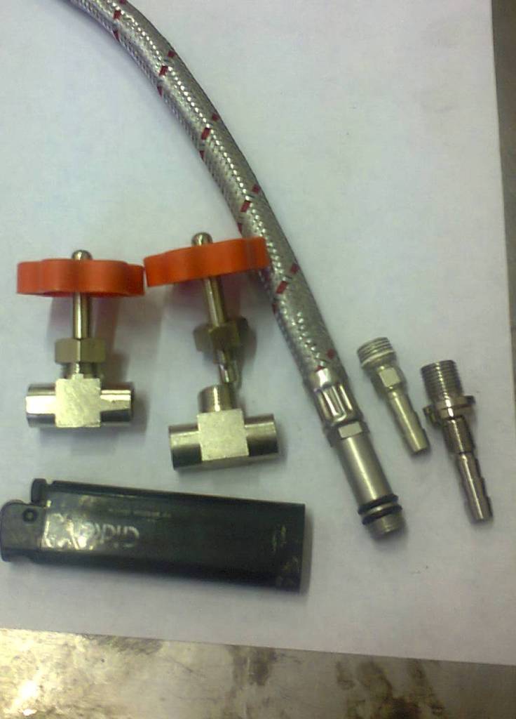

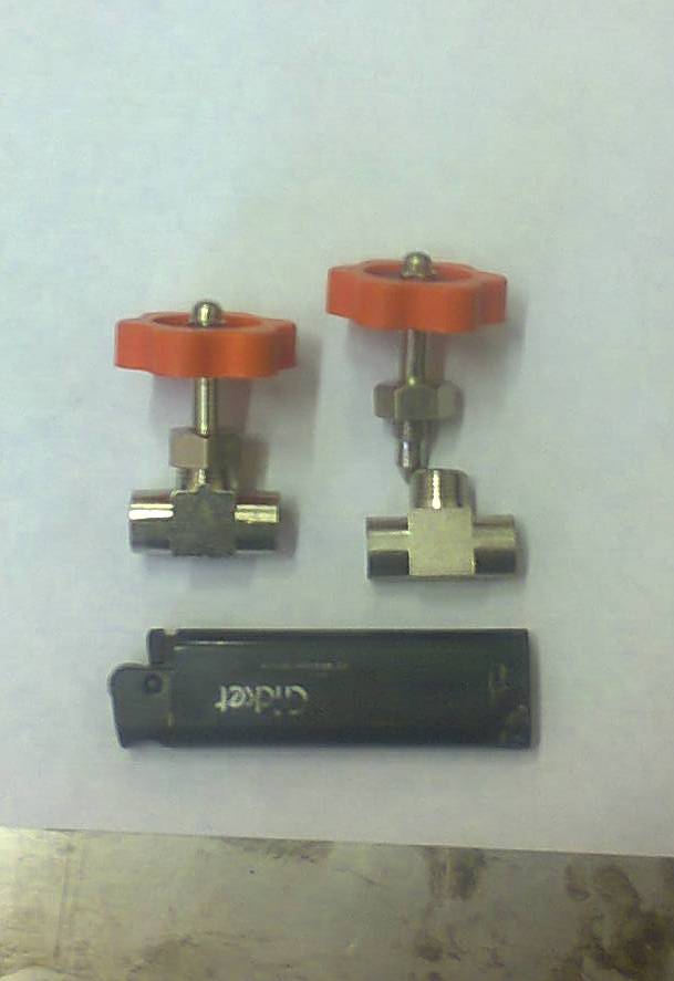

Пришли кЕтайские крантики:
Корпус нержа, а шток или "типа иголка" из обычной стали, магнитят.
Кстати резьба ни грамма не как у гибкой подводки. На гибкой подводке резьба М10х1, а у кЕтайцев всё же дюймовая хоть и очень рядом. Подводка вкручивается на 1,5 витка и дальше - болт.

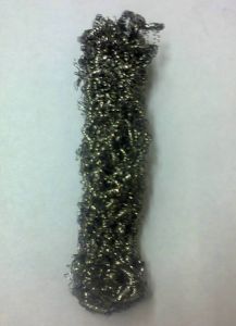

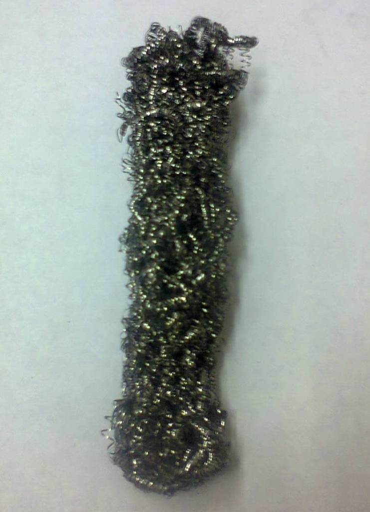

А так же стащил у жены губку из нержи, размотал в колбаску и в 35-ю трубу сунул. Входит замечательно.  :D   А вот выходит с трудом.
Ща мокну её в паяльную кислоту, посмотрю как она себя поведёт.
