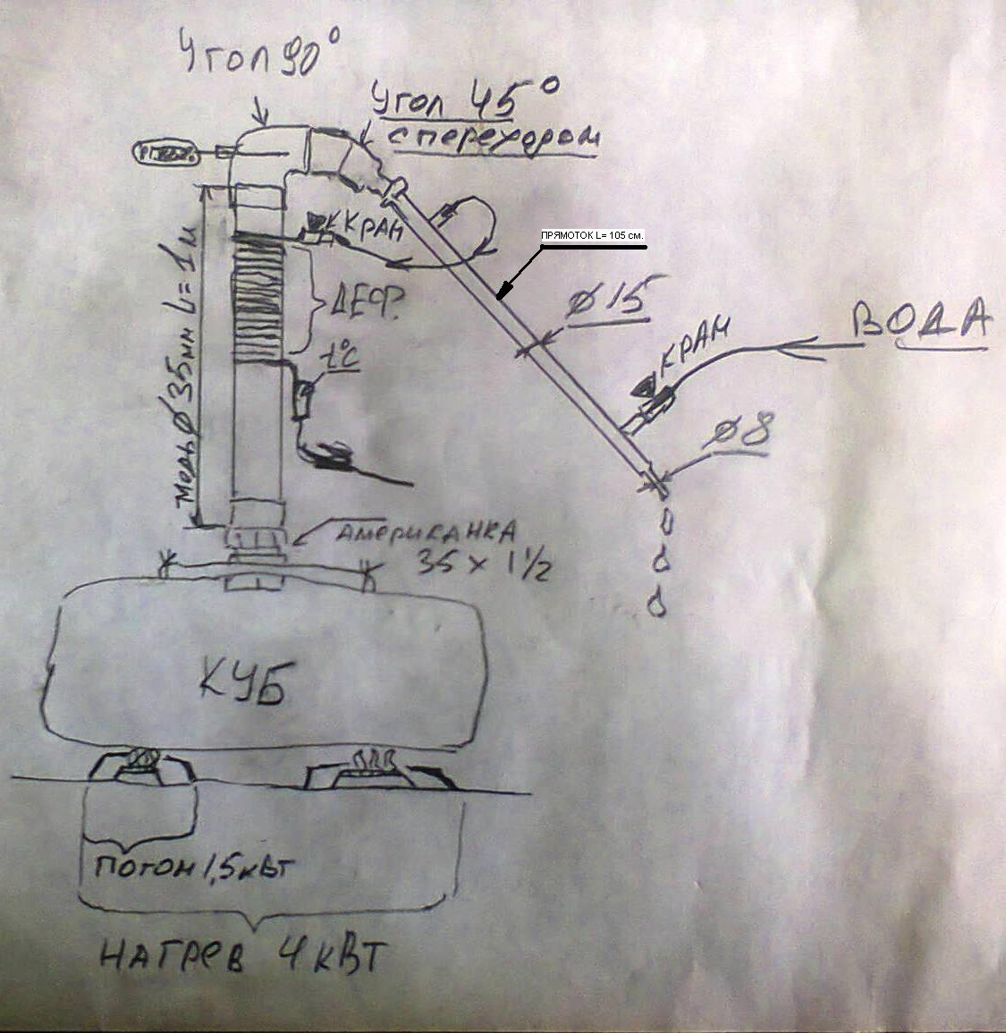

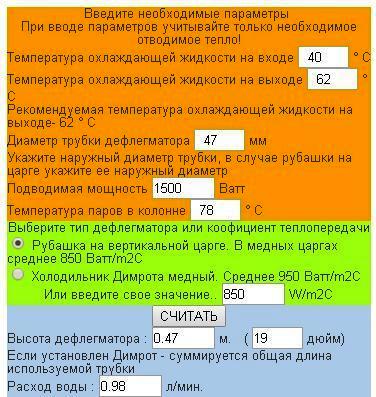

Мне всё по полметра выдаёт. Вода на входе в деф 40. На выходе 62 градуса(как рекомендовано).Внешний диаметр рубашки 47 (35+(2х6)) мм. Мощность 1500 Вт.
Вот таким свой конструктив вижу:
Чертёжник я ещё тот.  :rolleyes:
Натурпродукт - это наше всё!
30 (2016-01-20 13:23:07 отредактировано )
Re: Тропой начинающего винокура или построение винокурни с нуля
EVS ©:
Почему именно 40? Это очень много. Я бы воду на деф запустил отдельно от холодильника, хотя бы на первое время, пока не поймете что к чему.
EVS ©:
Да вроде все понятно.

а в калькуляторах берем 10-15 *С. Эффективность дефлегматора должна быть очень большой, чтобы 40градусным носителем конденсировать пар, и на выходе получать всего 60*С. Если делать рубашечник при таких значениях воды при 35 диаметре, высота получается около 90 см.

Вот как посчитать сколько 6-ки на спираль брать? Представляю так:
- высоту дефа полученного на калькуляторе разделить на 6мм(диаметр трубки). получим количество "теоретических колец".
- посчитать длину окружности окружности "теоретического кольца" по внутреннему диаметру.
- перемножить между собой полученные данные.
Верно - нет?

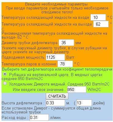

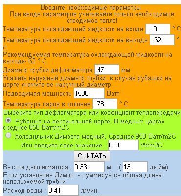

Скрины расчётов. На всякий пожарный.
С температурой 40:
С температурой 10:
1.Нам не надо сконденсировать весь пар, гасим 3/4 мощи дефлегматором, 1125 Вт.
2.Уголок 90, угол 45 и переход по деньгам уже на пол РК катят .
3.И, газ нормально регулируется? Очень точно надо, если с насадкой запускать.
1. Бли-и-н! Тупанул. Забыл за это.  *WALL*
2. Угол 90 уже есть. В РК тоже нехило угловпереходовзаглушек. Стоимость опускаем.
3. Плита канэчно нэ новий. Но вполне современная. Так что регулировка без проблем.
С температурой 40:
Диаметр с 47 до 35 уменьшить нужно . Когда считаем дефлегматор, грубо говоря нам необходимо найти площадь охлаждения. А через нее уже выходим на высоту дефлегматора. Охлаждаем мы пар в трубе 35 мм, а не воздух греем в трубе 47.
36
EVS ©:
С температурой 40:
Ладно. Уменьшил диаметр и нагрев. Тож на тож и вышло:
Расход воды только мальца упал.
