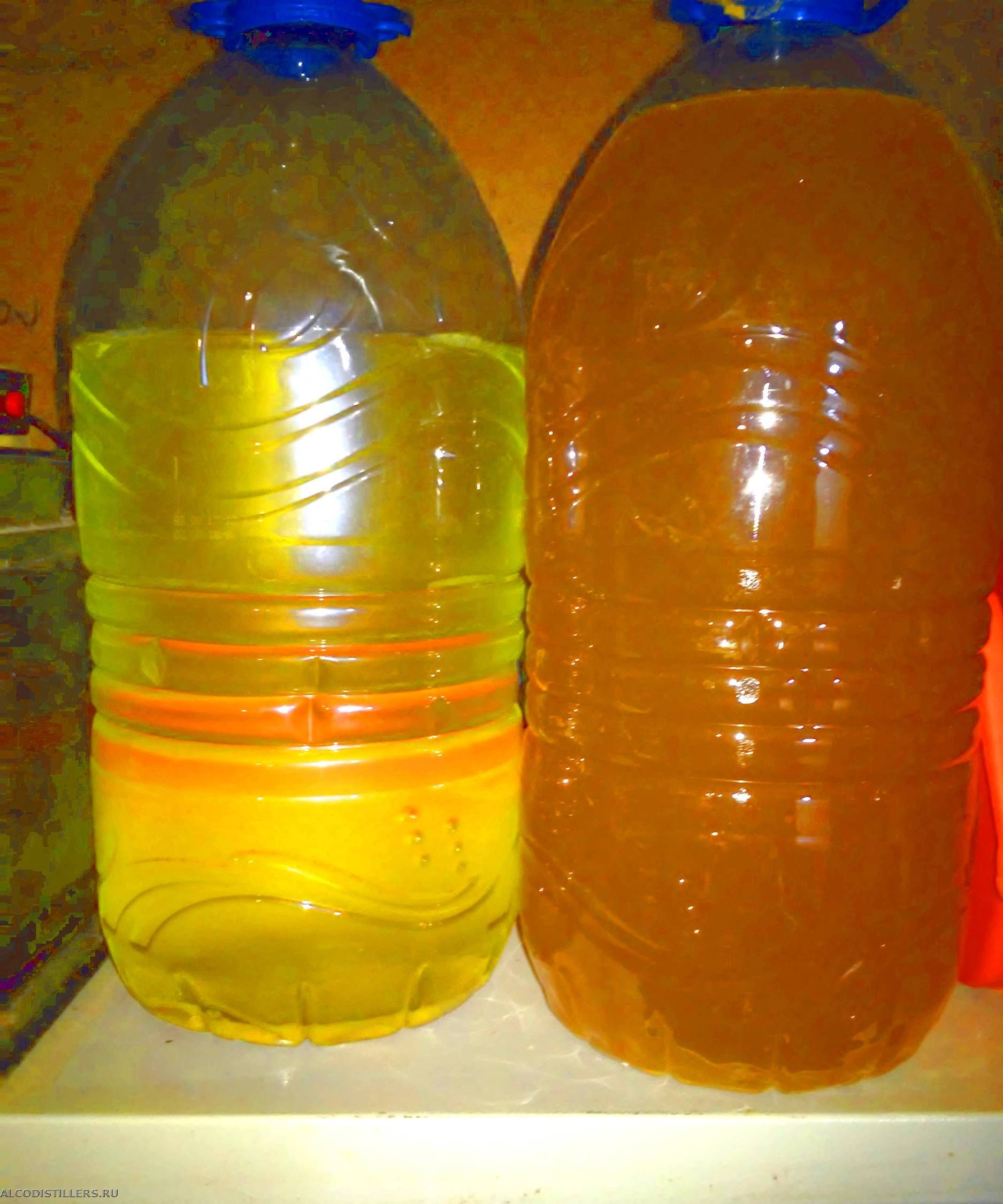

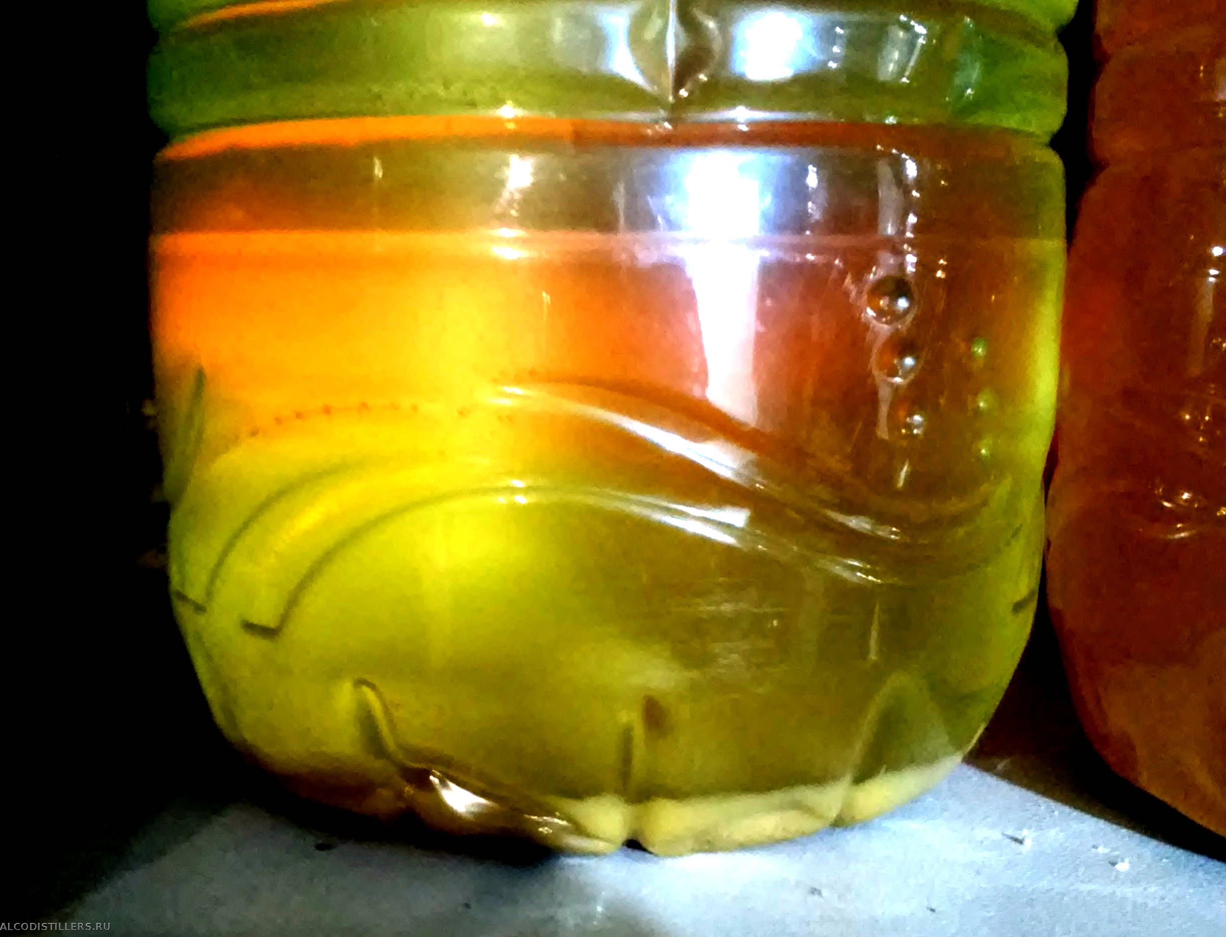

Немного отчета по сидру и медовухе, о которых писал выше.
В подвале сейчас холодно, средняя температура 8*С.
Вот при этой температуре они бродят. Причем я уже хотел их в термобокс поставить- глядь а там идет брожение. Тихое, низовое, но идет. Решил оставить как есть. На дне слой дрожжей. Поднимаются мелкие-мелкие пузырьки газа, еле заметные но их много. Дрожжей вносил минимум, сейчас колония очень даже большая.
Интересно будет посмотреть (ну и попробовать) как низовое брожение винных дрожжей, скажется на вкусе.

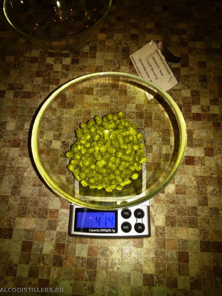

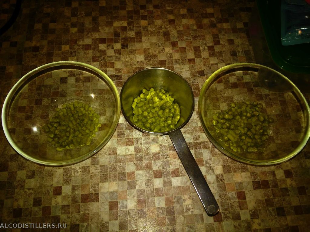

Хмель:
Жатецкий и Каскад по 40 гр.
Внесение  за 60 мин., за 15 мин., за 5 мин. равными порциями.

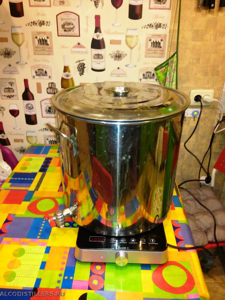

Варил на новой плитке, так как газ уже заканчивался.
Получилось 18 литров пива. Сбраживать решил в бутылях из под воды, которую использовал для варки. Удобно и наглядно.

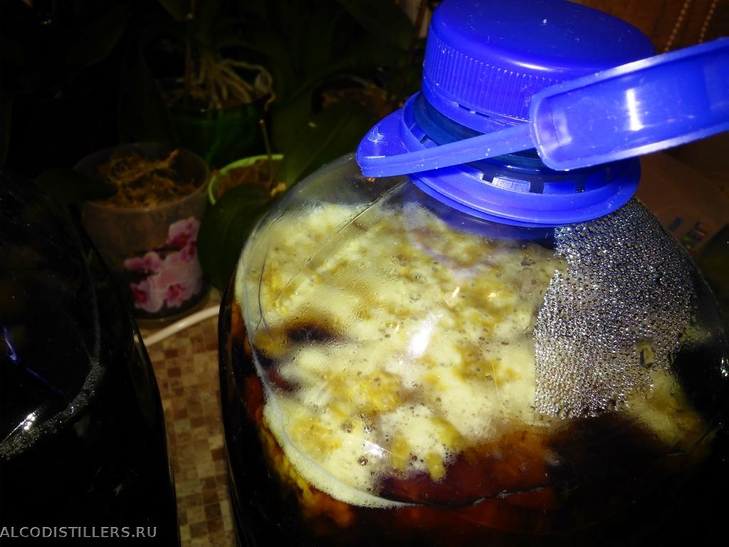

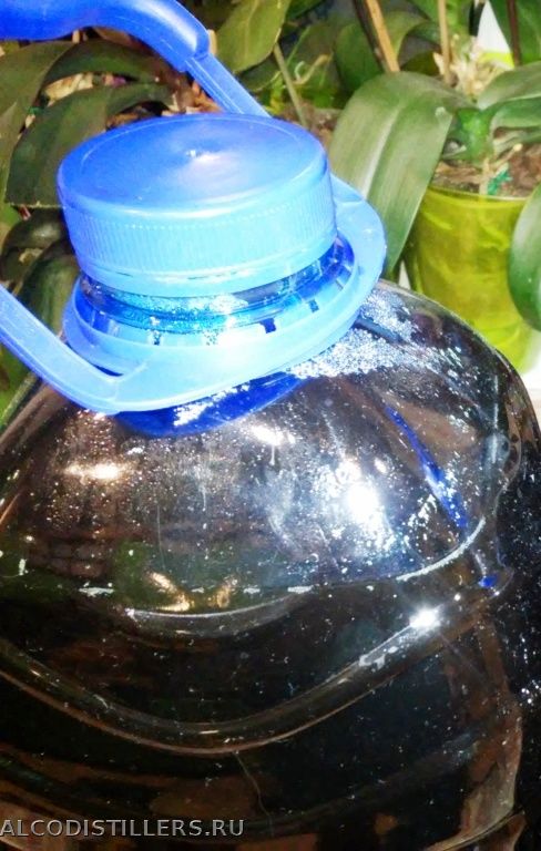

Сегодня следующая картина.
Бутыль с дрожжами S-04. Брожения не видно.
Бутыль с дрожжами GV-12. Есть пена, небольшое количество.
Ну и безусловный лидер, бутыль с дрожжами T-58. Пена активная, и обильная.
Сегодня перенес все в термобокс. Температуру выставил 16*С. Заодно и медовуху с сидром туда же поставил, места много.

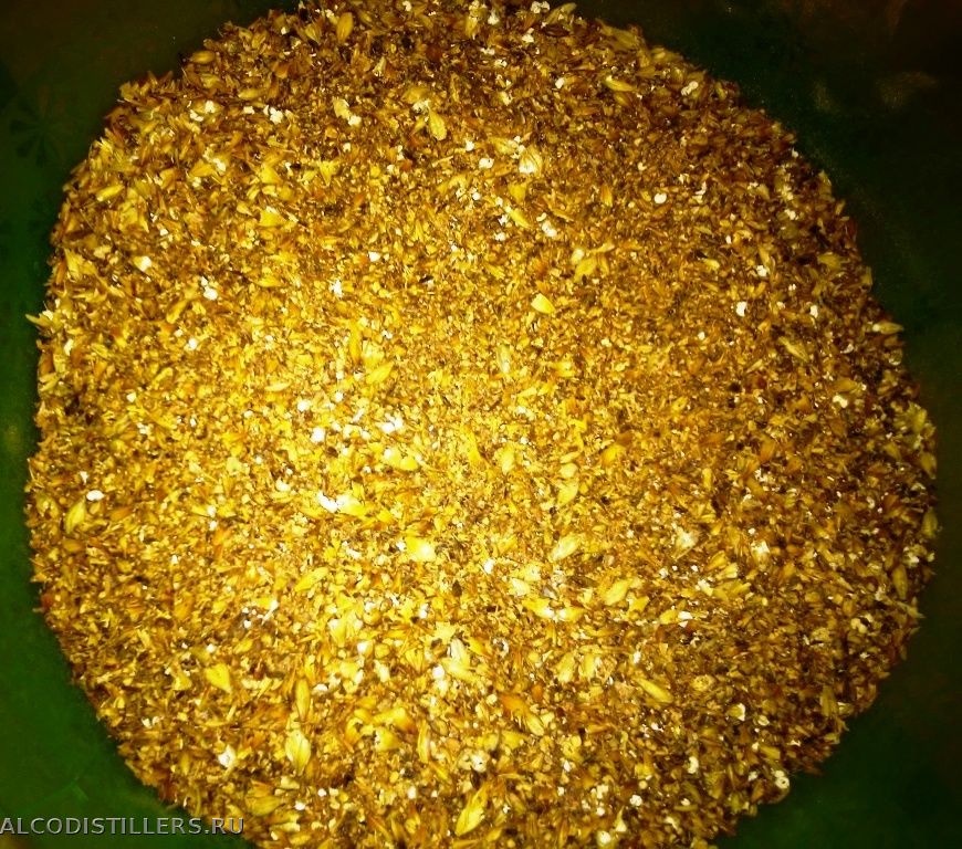

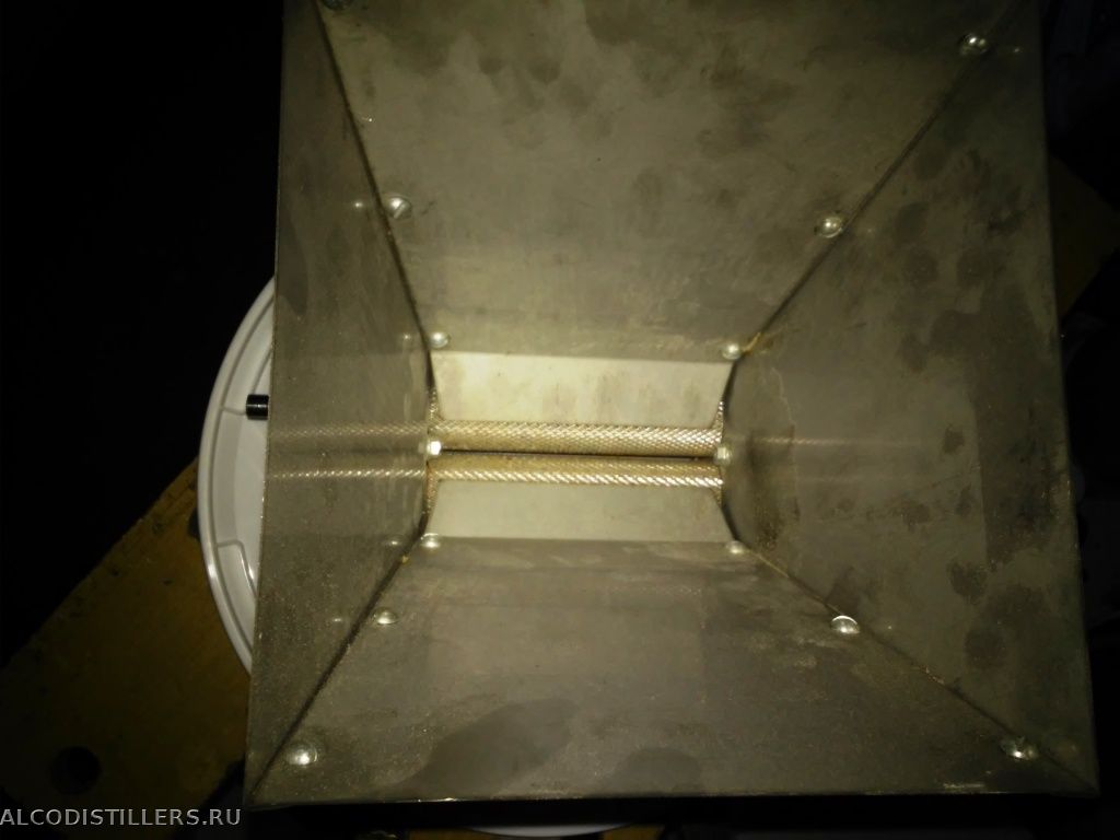

Солод после мельницы.
Сначала подумал что не до конца размалывается. А на самом деле -легкое надавливание, и в руках крупицы, и немного муки. Мельница такая. Ручкой не стал крутить, шуруповерт наше все. На 1 кг. солода. уходит около 10 секунд, крутя на малых оборотах.

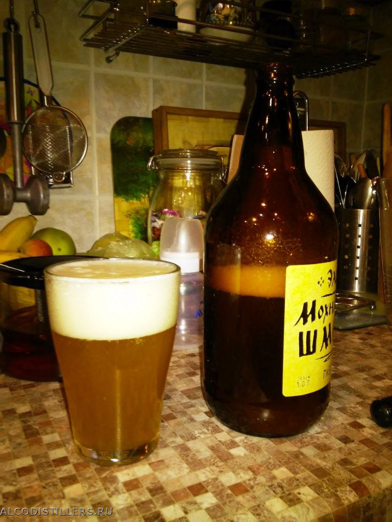

Ну и что б не скучно было варить, открыл бутылочку из последней варки  *DRINK*
