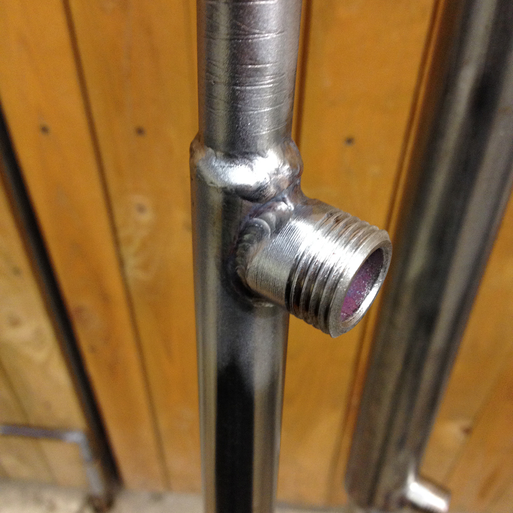

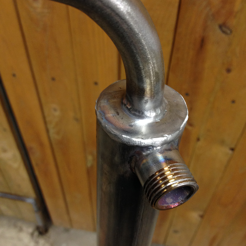

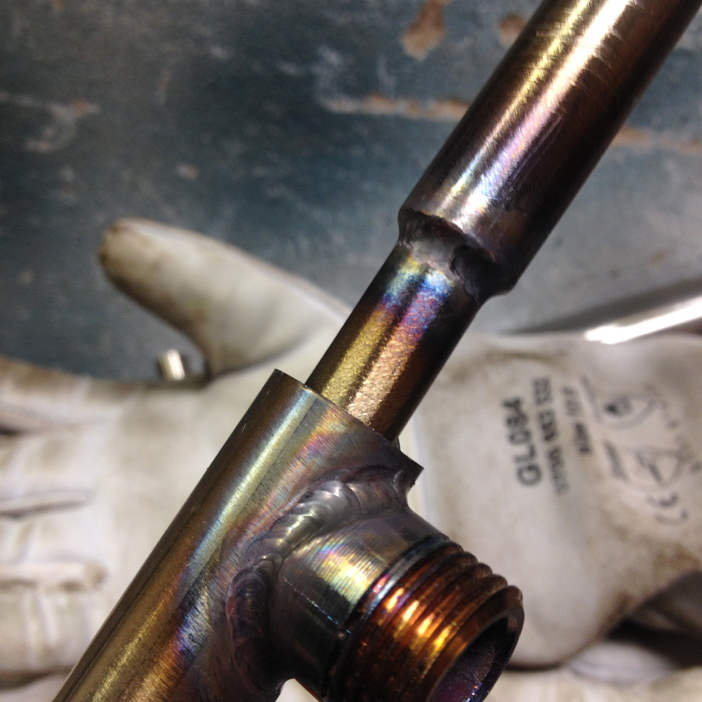

Итак встречайте  *HI*

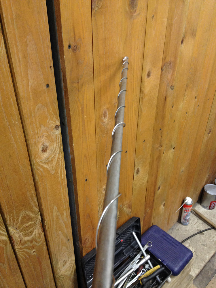

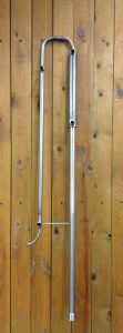

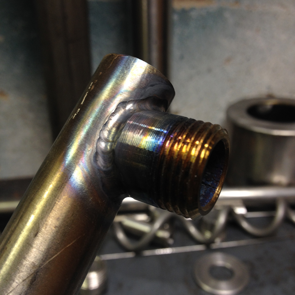

Рестайлинг БК Абы-как
Следующую колонну сделал для товарища бесплатно (материал и подготовка всё его, моя сварка) по моим "стопам". Был увеличен дефлегматор по сравнению с моей на 10 см и составляет 35 см, расчёт делал на 1 кВт подводимой мощности.
Аппарат испытания в бою пока не прошёл, но отдавал с одним условие что первая дробная перегонка в моём присутствии.
Когда пройдут испытания отпишусь обязательно!
Используемые материалы:
всё нержавеющая сталь

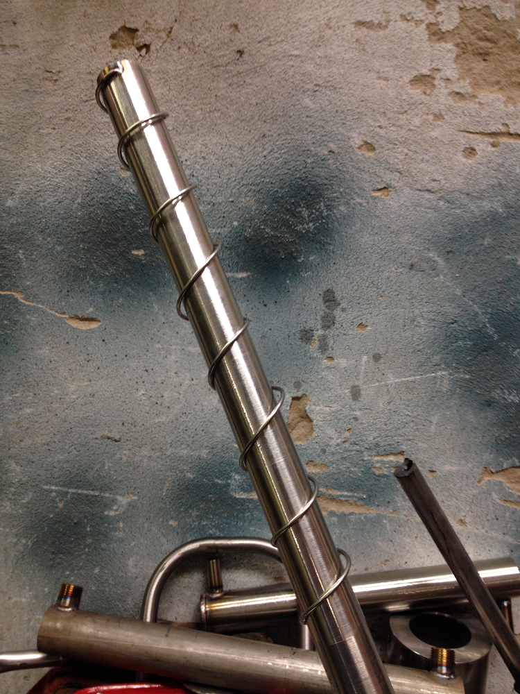

труба (царга) длиной 120см, вн. диаметр 25мм, наружный была 32мм но её проточили на токарном станке до 29мм;
трубка на прямоточный холодильник наружным диаметром 12мм и вн. диаметром 10мм;
рубашка на холодильник наружным диаметром 20мм, внутренним 17мм, длина 70см;

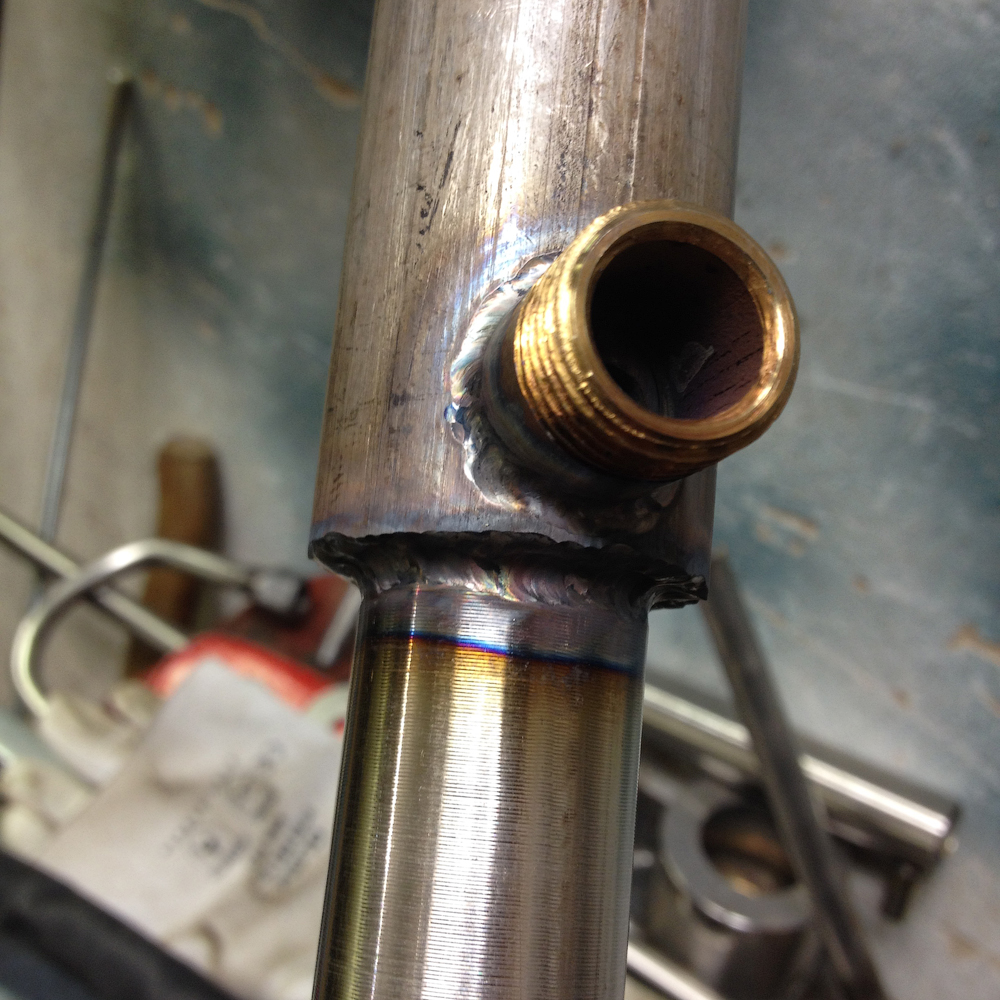

дефлегматор прямоточный 35см, наружный диаметр 40мм, внутренний 35мм;
трубка соединяющая колонну с холодильником размера не помню, но внутренний диаметр 12мм а наружный почти 17мм.
В зоне прохождения воды навит присадочный пруток для направления и равномерного омывания трубы.
Подключение воды к аппарату сделано на 1/2 бобышки.
Вроде понятно что на фото.

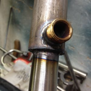

Затем немного подчистил для товарного вида.
Ну и что получилось в итоге.
Ещё забыл написать, в начале трубы с внутренней стороны нарезана резьба через которую будет крепиться к ёмкости и приварена трубка для термометра в зоне отбора пара (трубка соединяющая колонну с холодильником)
Жду когда начнутся полевые испытания.

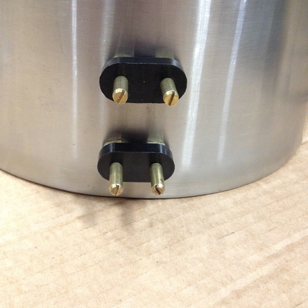

Теперь про моё  :)

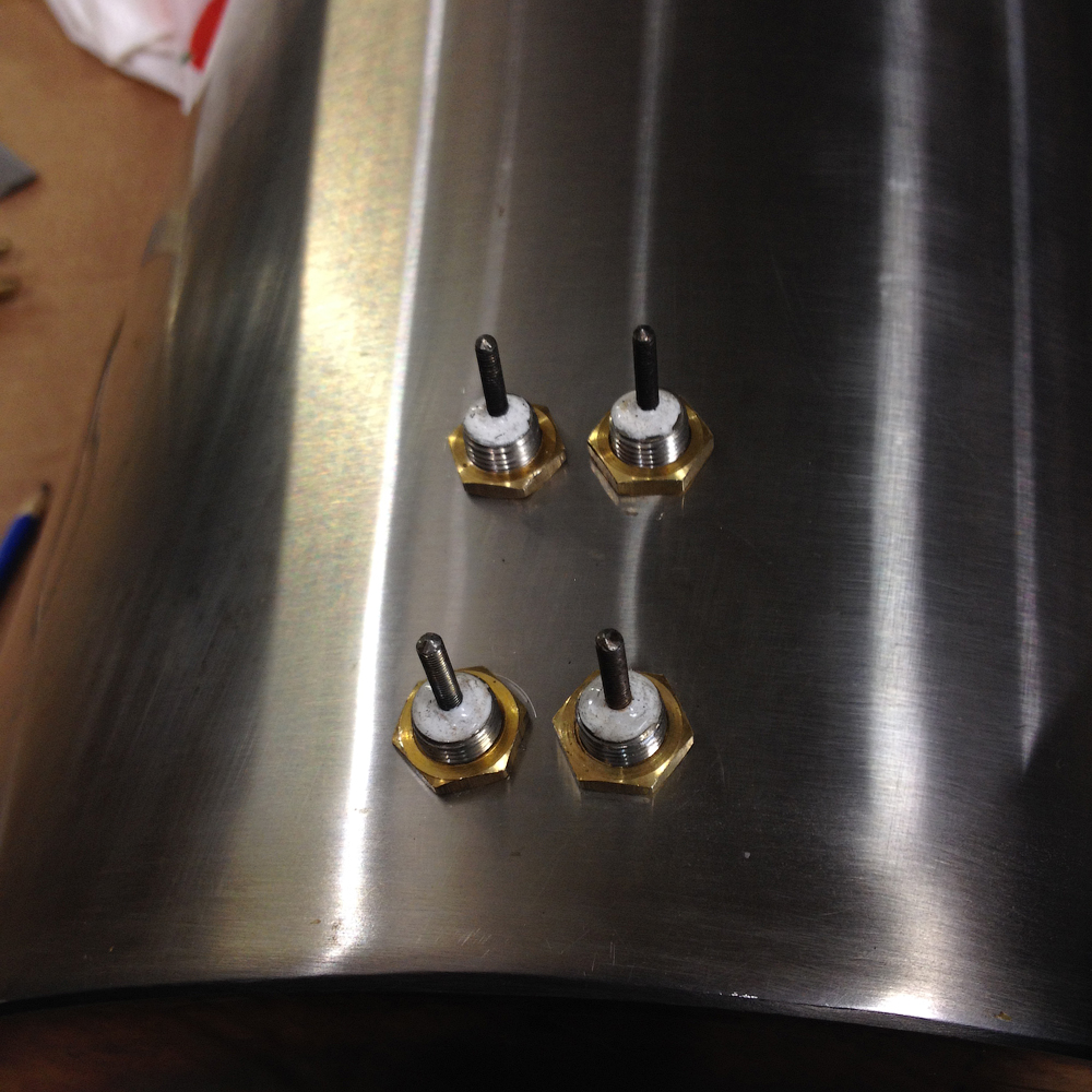

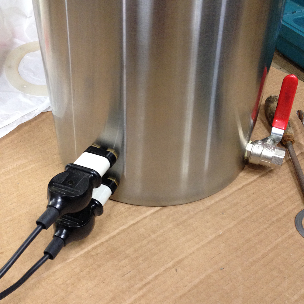

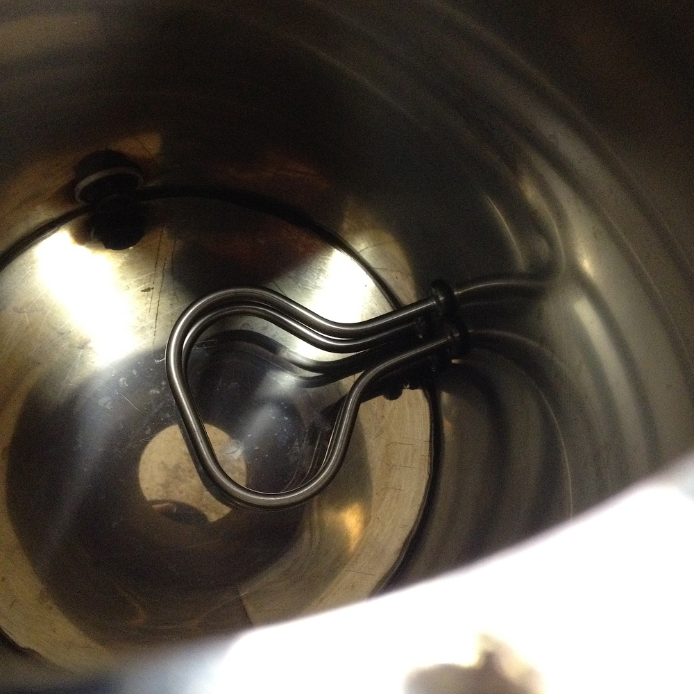

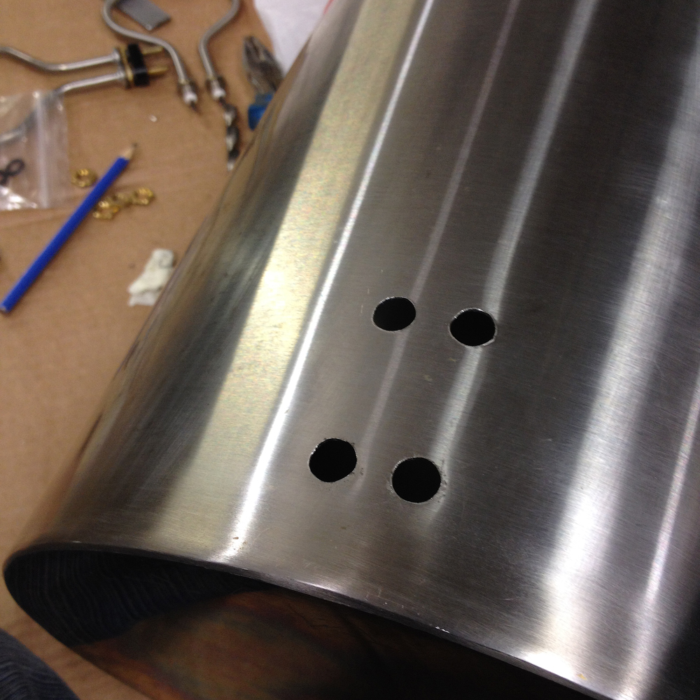

Как бы мои руки не сопротивлялись использовать ТЭНы в перегонном кубе опыт использования на газу и индукционной плите и ОГРОМНЫЙ опыт ПРОФЕССИОНАЛОВ с этого форума сделали своё дело, решил установить ТЭНы.
Итак, в своём городе нашёл подходящий мне вариант ТЭНов и начался процесс "вживления" в куб  :lol:
Всё правильно, кто заметил, ТЭН использовал он эл.чайника с вилкой подключения.
Каждый нагревательный элемент 1,25 кВт и выполнен из нержавеющей стали.
На данном этапе закончена пайка регулятора мощности, прикупил розетки и коробочку, внедрение, описание и фото будут позже.
40
Re: Изготовление БК "Абы-как" и дальнейшая модернизация
Надо куб заземлить обязательно.(сорри если не заметил)
С уважением.
