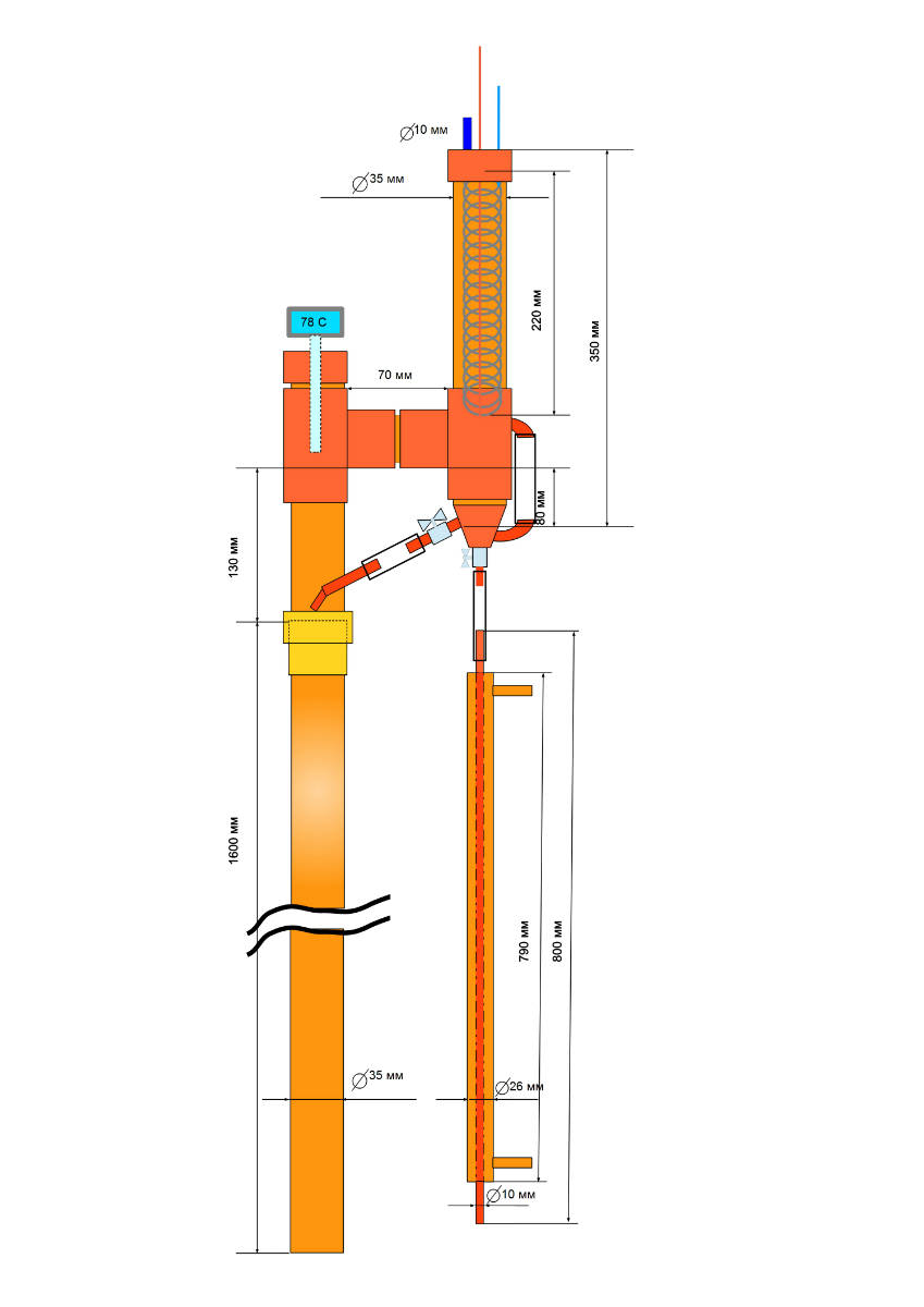

Всем привет. Прошёл почти год как я собрал и пользуюсь БК. Назрела необходимость слегка подкорректировать аппарат из-за изменений в части изм.приборов и неполадок из-за качества пайки (свищ в одном месте). Просто переделать можно, но подумалось что неплохо малость усовершенствовать..... в связи с этим есть вопрос:
имеет ли смысл вставить в Бк узел отбора как в РК, если да, тогда насколько трубка возврата должна быть выше трубки отбора.... или всё регулируется только кранами

65 (2016-12-11 20:45:01 отредактировано Санёк)
Re: Мой первый опыт в самогоноварнии
вот примерно так должно быть если одобрят .... ,если нет - вернусь к простой схеме пока ещё не спаяно
отверстие в колонне не просверлил на случай отказа от такого варианта. трубка возврата должна входить выше трубки отбора в узле?

Санёк,
за счёт чего будет конденсироваться флегма и стекать в узел отбора. если правильно понял у вас там будет пар. нужен ещё 1 деф.
лучше схему нарисуйте, а то не совсем понятно что вы хотите сделать.

Санёк, на словах хотя б.
Типа "испарилось, летит вверх по царге, там оп- дефлегматор, часть в виде жидкости вниз, остальное- пролетает..." А дальше?

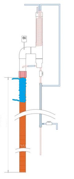

Санёк, если хотите сделать то что у меня на рисунке то НЕСТОИТ. ОПАСНО ДЛЯ ЖИЗНИ
а если как на этой картинке
то получится универсальная колонна и 2в1 рк и бк вместе.
царга 1500мм

ssr_33, бурная фантазия ) Может ипа..уть, если кран закроешь, и не заработает.
Есть колонны vapor management, там отбор пара через ответвление и кран с большим проходным сечением, а выше вертикальный деф и ТСА. Соотношение сечений крана задает ФЧ. Геморная конструкция.
Это я про 1-ю картинку.
70
Artem.SHitov,
то что на первой картинке, это то что как мне думается Санёк, замыслил. но я же написал что так делать не стоит
а то что на второй то примерно как у Al
то есть комбайн который можно как рк так и как бк использовать или переключать рк-бк-рк

ssr_33, да я прокоментировал просто. Долго смотрел на исходное фото, так и не понял, к чему трубки, поэтому и написал про фаназию.

Artem.SHitov, если счёлкнуть на фотку чтоб она немножко поболее стала и потом на ней же правой кнопкой  и выбрать пункт открыть фото то эту фотку в верх ногами поворачивает и тогда становится похоже на мой первый рисунок. Но подождём пока Санёк, расскажет что да как он хочет а то совсем непонятно

у ssr_33  на первом фото точь в точь моя идея..... на фото деф к верху ногами .... короткий кабель у камеры... извините за халатность.
я ещё на спаял всё и если вы считаете, что это бред, вернусь к нормальной БК. год назад проигнорировал замечания по дефу ... помучался. Теперь укоротил с 40 до 25см.

это бред
При том опасный.

Санёк ©:
мой мозг отказывается понимать что это такое и как оно должно работать. Разве что гравицапы и кц не хватает.  *CRAZY*  Поэтому комментировать не буду.

Санёк, ОПАСНО ДЛЯ ЖИЗНИ

Санёк, собирай голову от РК. Царгу ту же будешь использовать. БК всем хороша, но от нее отход большой, жаба душит. А на РК все хвосты дожмешь. Потерь спирта будет меньше.
