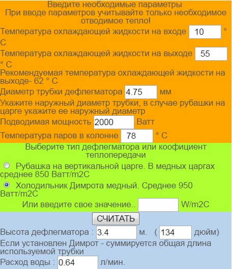

Всем доброе время суток! Нашел трубки для дефлегматора 4,75 и 6 мм, стенки 1 мм. По калькулятору с 10% резерва трубки 4,75 требуется 1,9 м, а для 6 мм необходимо 1,5 м. Гнутся трубки хорошо.

Добрый вечер коллеги. Трубку 4,75 мм в автозапчастях анонсируют как для тормозной системы. Можно её применить для Димрота?
Это понятно. Странно бы было если бы её в автозапчастях анонсировали для димрота ;). Для димрота применять её можно.
106
Re: Стабильная РК 28 мм с наклонным дефлегматором
ivn-55 ©:
Можно
