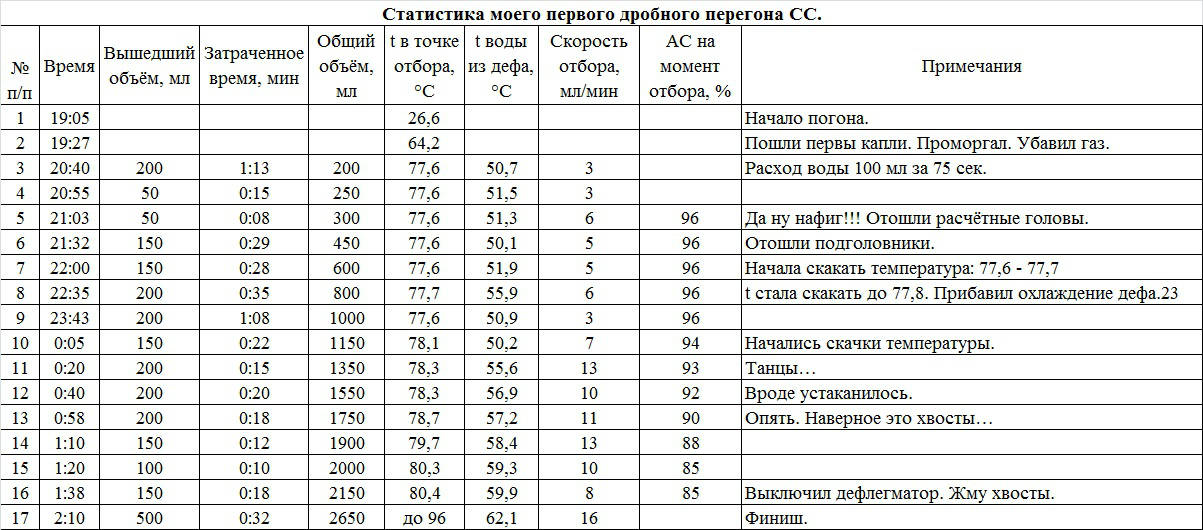

Ну что ж. Настал и на моей улице праздник. Спешу поделиться результатами моего первого перегона СС.
  На начало погона имелось СС в количестве 7500 мл крепостью 35% и боевое настроение.
  Всё установил, поставил на плиту, подключил, включил газ. Думал, что минут 30 в запасе точно есть. Но фиг там, проморгал я маленько, закапало раньше. Быстро убавил газ, добавил охлаждения. Короче, с горем пополам взял под контроль.
  Головы (300 мл) отошли за 29 минут. Взял ещё 150 мл подголовников, и начал дробить погон по баночкам.
  В общих чертах всё было так.
  Приятно удивила крепость продукта. Завтра (уже сегодня) буду вынюхивать, что же я нагнал и делить на съедобное-несъедобное. Ну а в общем я доволен как слон.

Re: Моё первое детище.
Difekon ©:
Обычно у меня на такое количество голов уходит 2 часа.
А вы на чем гоните, БК или РК? Градиент температуры по пару очень большой. На РК макс 0,1 гр, на БК примерно 0,5-0,7 гр. А у вас от 1 до 3 гр.
63 (2015-11-26 08:51:15 отредактировано Artem.SHitov)
Difekon, есть большое подозрение, что головы размазал по всему погону (слишком быстро отбирал, выходило много спирта, мало бяки) У голов крепость обычно ниже, чем у первых порций продукта. Когда температура вверх пошла, надо было давить охлаждением, увеличивая ФЧ. Это уже хвостики лезут.
sklis_s ©:
Ошибся. Головы отошли за 1 час 36 минут.
sklis_s ©:
Гоню на БК (1-й пост). С градиентом будем работать, первый опыт, как никак.
Надеюсь, учитывая исправленную ошибку, эта вероятность отпадает.
Пытался. Краник очень чувствительный, привыкаю. Ну а вобщих чертах, для первого раза нормально?
Difekon ©:
Запустилась более-менее стабильно, значит хорошее начало. Тут были прецеденты плясок вокруг БК на протяжении всего погона, попыток сжечь жилплощадь и т.п. Какая насадка, кстати?
Difekon ©:
В общих да.
Но вряд ли там 96 % АС, чем замеряли и при какой температуре?
Головы почти не головы. Слишком быстро и по количеству 15% это примерно 400 мл.
По качеству продукта, если сделаете анализ, можно предположить, что по метанолу пройдете, т.к. это сахарная брага, но альдегиды, сложные эфиры( это головы) и высшие спирты (это сивуха, хвосты) в отбор попали.
В любом случае, по сравнению с сухопарниками, будет в разы чище.
Главное, что колонна стабилизируется, дальше будет проще и результаты будут лучше.

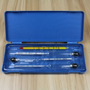

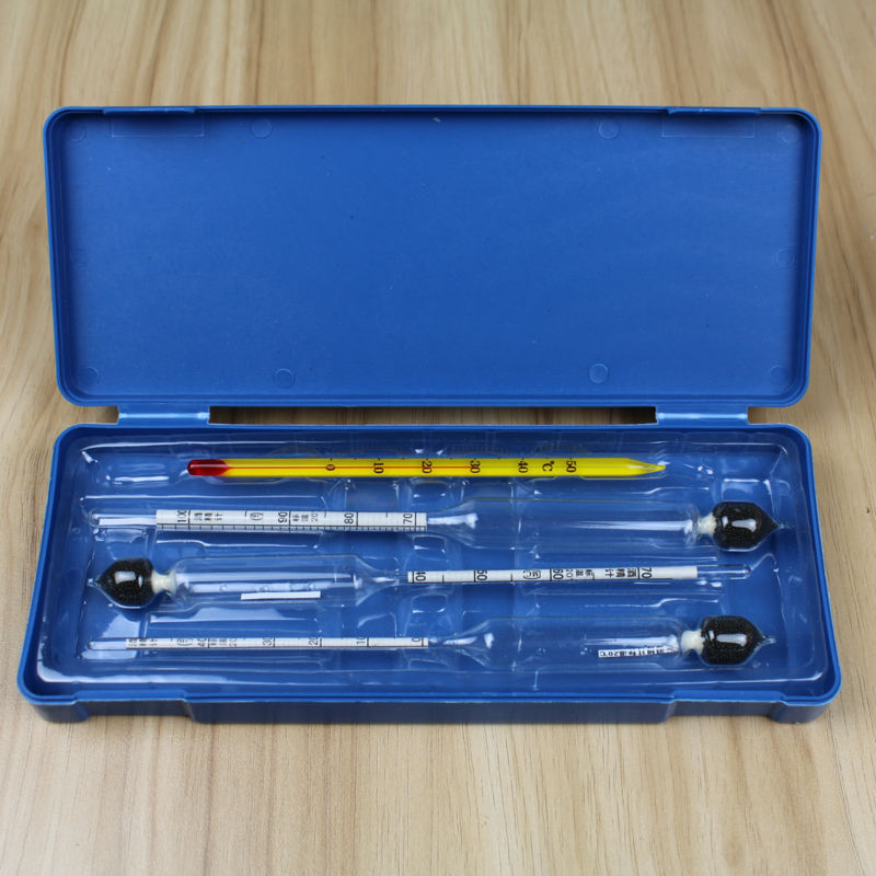

Замерял классикой китайпрома.
Пошёл перемерял ради интереса. t 26°C, показания ареометра 95%.
Смотрим таблицу, итого 93,6%. Пусть даже и так. Никогда раньше не думал, что это реально в домашних условиях.
Я же писал, что голов я взял 300+150. 300 мл отошли за 1 час 36 минут (изначально ошибся), а 150 мл за 29 минут. Это всё равно быстро?
К сожалению пока нет такой возможности. Надо, кстати, поспрашивать.
А вот это радует.
Difekon ©:
итого 93,6%.
это похоже на правду.
Difekon ©:
Тут зависит от личных требований. На счет количества Иван Николаевич объяснял, что не все головы пахнут ацетоном и отсутствие запаха не является точным признаком отсутствия голов. Т.к. у нас не производственный процесс и нет возможности анализа браги, то берем с запасом. Чтобы хорошо фракционно отобрать головные фракции главное их "выгнать" из всего объема браги в кубе. В основном этим объясняется низкая скорость отбора. Второй параметр, нужно обеспечить максимальное флегмовое число, чтобы было хорошее разделение на фракции. Поэтому приходится уменьшать мощность и делать отбор по капле в секунду, что примерно составляет 100-120 мл в час. но это мои тараканы, кто-то отбирает 5% с обычной скоростью и счастлив.

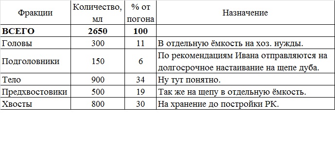

75 (2015-11-26 16:31:56 отредактировано Difekon)
Итак. Путём органолептического анализа результат перегона поделен следующим образом:
Это в пределах общестатистических показателей или нет?
Быть добру!
76
Difekon ©:
Методика сложная, не всем знакома). вы же вроде сахарную делали, дуб и щепа зачем? Из середины погона сделайте водочки. Переходите на зерно, хотя бы в самом простом виде, сахар с зерном, появится вкусный вкус))) При второй перегонке добавите то, что сегодня получили, вкус вряд ли испортите. А вот там уже и до вискаря не далеко. Головы ( там спирта много) на протирку кафеля, пайки и т.д. или растопку.
