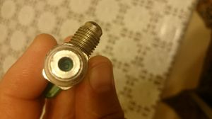

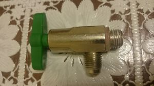

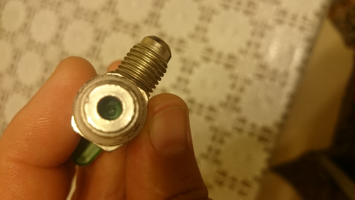

Визуально сам кран из нержавейки,
Эти краны из "чернухи" с покрытием, увы. И внутри есть весьма вонючая резиновая прокладка. Уж на что я экономный джентльмен, но всё-таки отказался от этих кранов. Если только на воду их ставить.
Что бы выкрутить шток. нужно спилить завальцовку вокруг штока, в принципе решаемо, но несколько муторно.
