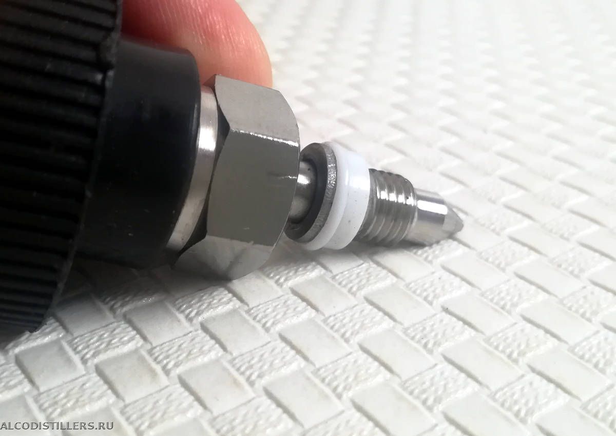

Доброго времени суток, был заказан вот такой кран у наших братьев при разборке выяснилось что внутри крана используются шайбы из чёрного метала подскажите у кого такойже кран у вас как не ржевеет ? Стоит ли переделывать эти шайбы, Деньги я вернул больше половины не стал наглеть :D

Dimyn999 ©:
На вид точно такой, как у меня (тот, что я на форум притащил).
Dimyn999 ©:
Та, что над фторопластовой втулкой? Кстати, втулка фторопластовая?
Блин, я даже не знал, что она "черная"... Только что разобрал, "прозвонил" магнитом - действительно, она (шайба) магнитится (только она, больше ничего), но, думаю, что она не черная, потому что за столько времени ни следа ржавчины, а просто с магнитной нержавейки.
Вот полтора года отслужил - как новый:
В любом случае - шайба находится над втулкой, с дистиллятом не контактирует, поэтому можно не париться..
втулка второпластова, у меня 2 шайбы с обеих сторон втулки, у меня шайбы точно чёрные магнитятся очень сильно, китаец без проблем вернул 300₽ в итоге кран копеечный вышел :D
Значит будем смотреть за шайбами

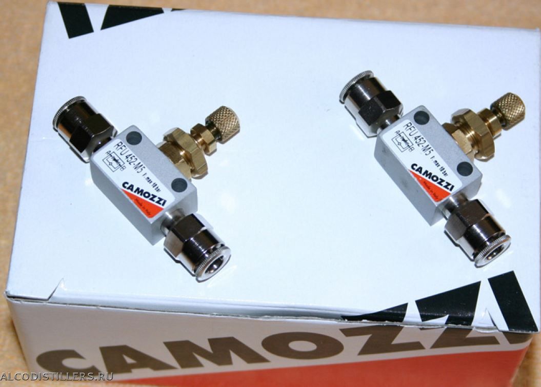

Добрый день. В одном из магазинов по соседству нашёл за 900 рэ такой кран. Никто с таким не встречался? Кроме ценника есть ли ещё какие-нибудь противопоказания (например перед использованием необходимо выточить новый шток, поменять прокладки и т.д.) Интересует кран с минимумом доработок (руки не шибко прямые, да и станков в доступе нет).

v_in⇓ ©:
У китайцев разные и дешевле. Подобрать можно из нержавейки под любую резьбу. Обойдется рублей 500-600.
560
