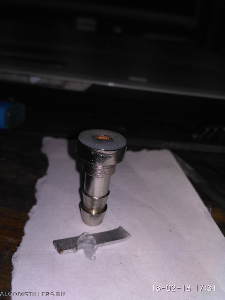

Борис, накрутите зажим с какой стороны длиннее выходит там и соединение с фитингом бывает резьба разной длинны и при соединении получается не герметично.я с этих штук которые зажимаются гайкой разрезной выкавыриваю резину и заливаю аквариумным силиконом и делаю бугорок из силикона.как раз собирался делать через часок фото покажу.![]()

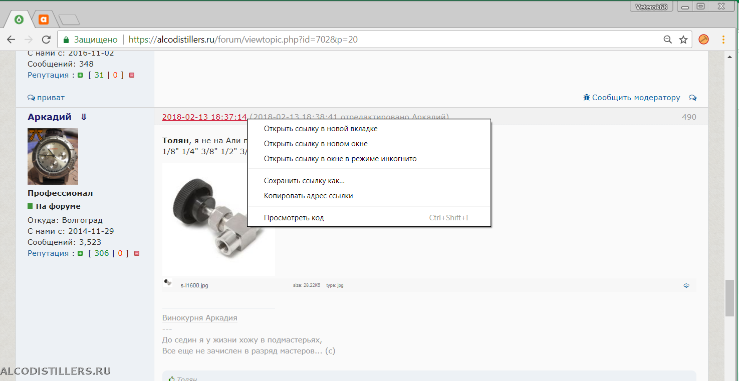

Правой кнопкой мыши на эту ссылку.
Копировать адрес ссылки.
Результат

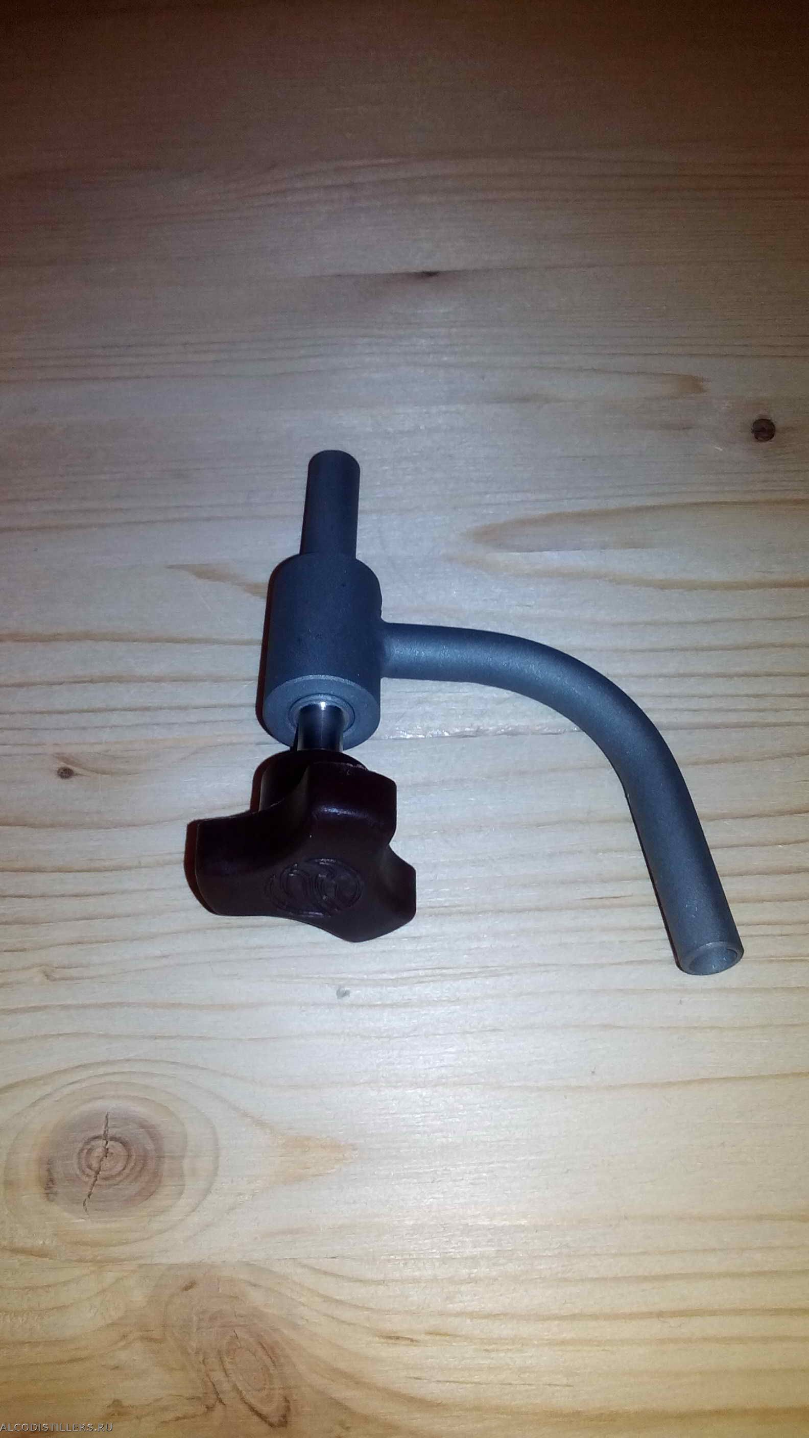

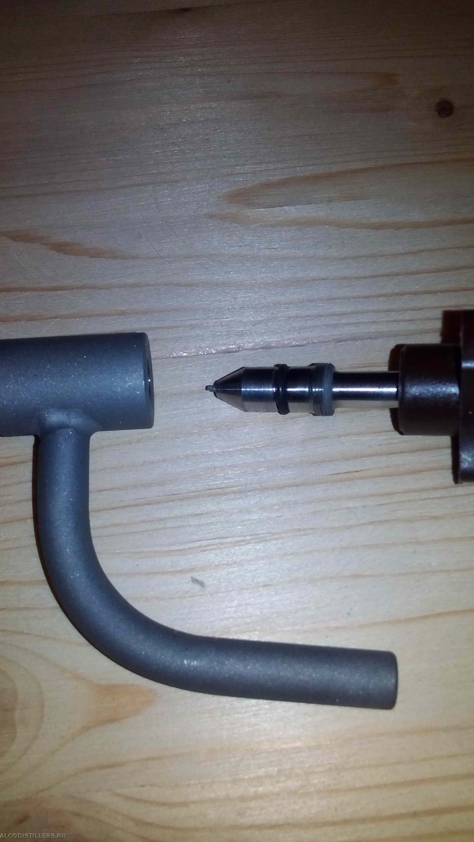

Игольчатый кран с очень плавной регулировкой
Игольчатый кран одного известного отечественного производителя оборудования.
Опробовал в деле, очень удобный, но не дешевый.
Материал нержа, матируют ее специально, для гламура, а не для дела.
трубки подключения 8 мм, мне идеально подошло.
все игольчатые китайские краны ( у меня их 3) имеют недостатки, а этот кран пошел в дело сразу без доработок![]()
Andrey_33, буквально недавно видел такой в одном из магазинов для самогонщиков, но чёт не заинересовался. Внутри обычная резина или силикон и сколько дорого? хочу сравнить цены.
Andrey_33, у меня такой сейчас стоит. Там прокладка резиновая, нужно ее убрать и вместо нее кусочек шланга силиконового вставить.
Угол конуса слишком большой. Регулировать будет проблематично.
