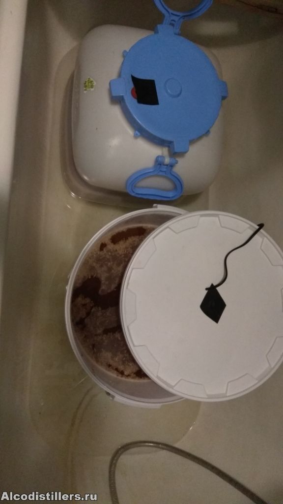

Бродильных емкостей у меня две. Одна-бродильное ведро на 32 л из алкомагазинов, другая 40 л(для пищевых продуктов) из хоз. магазина. Емкости поставил в ванну.![]()

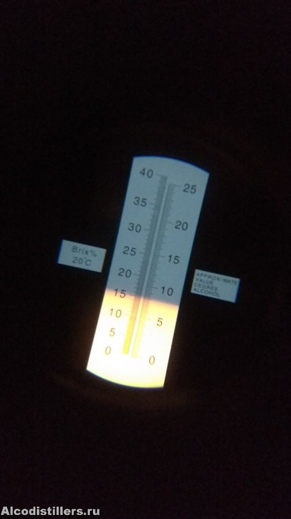

Засыпал в обе по 5 кг солода. Воду грел на газу до 72 гр. за несколько раз в нескольких кастрюльках 9л+4л. На 5 кг солода выливал 16 л воды. Попадал на 66 гр. Вместо одеяла в ванну налил горячей воды. Паузу держал 2 часа, хотя рефрактометр показывал 15 brix уже после 30 мин:![]()
периодически размешивал, надеялся что brix поднимется. Но чудо не произошло

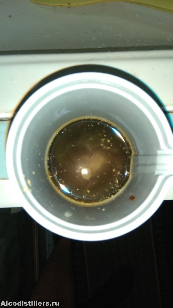

. Асп-3 померить что-то не додумался. Йодная проба цвет не поменяла:![]()
