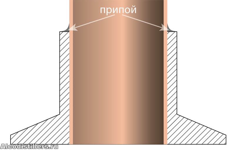

Я сначала насадил фланец на трубу (с молотком через деревяху), а потом капнул припоем в нахлёст. Серебряный отлично течёт по меди и по нержавейке.

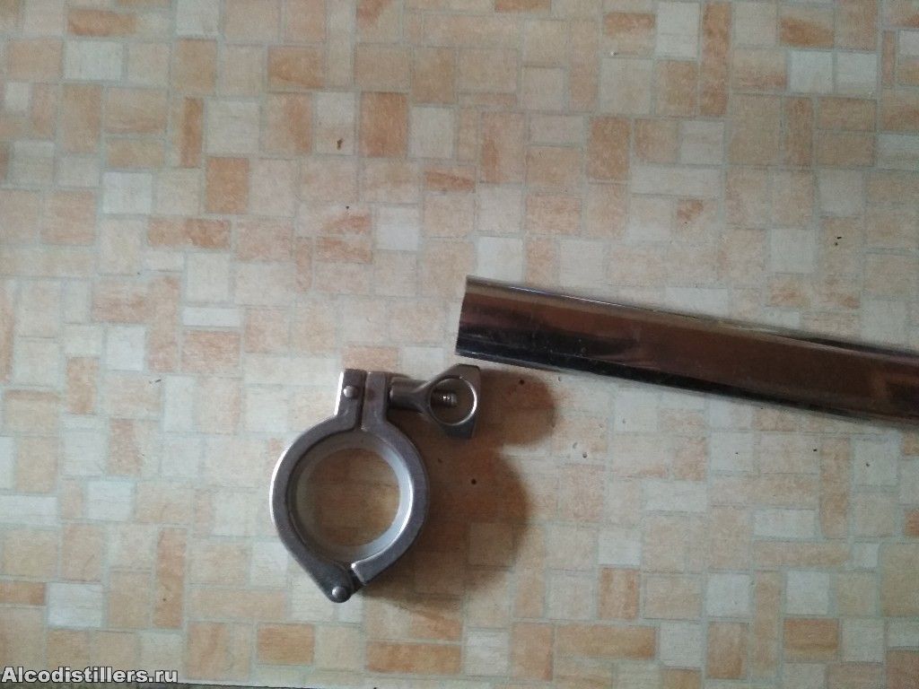

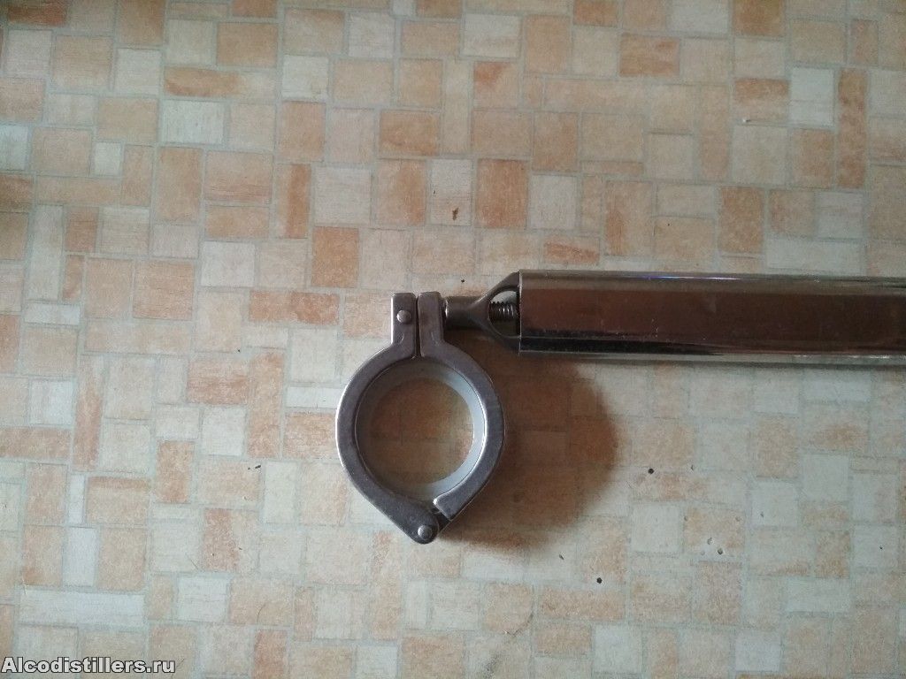

Клампы хорошо затягиваются мебельной овальной трубой(обрезком)

Re: Клампы
hsm32, а зачем так тянуть?  Там вроде прокладка нормально держит
231
Re: Клампы
hsm32, шайбу установи под барашек и всё будет отлично от руки затягиваться.

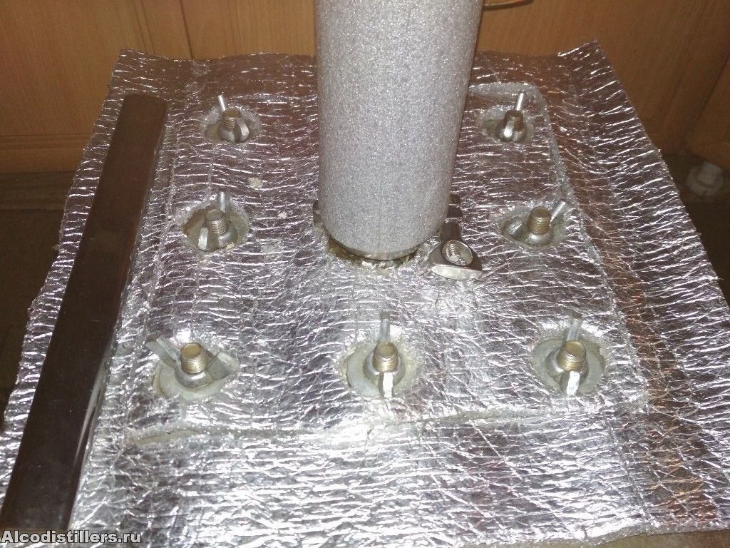

Да у меня кламп к кубу  низко приварен, просто удобно. А перетягивать ? Да не в коем разе.
произнесите  "похмелье" с ударением на последний слог. Почувствуйте тень виноградника, вкус молодого божоле, уют винного погреба.
235
Re: Клампы
hsm32 ©:
Кстати, да. Приму к сведению. Есть как раз отрезок.

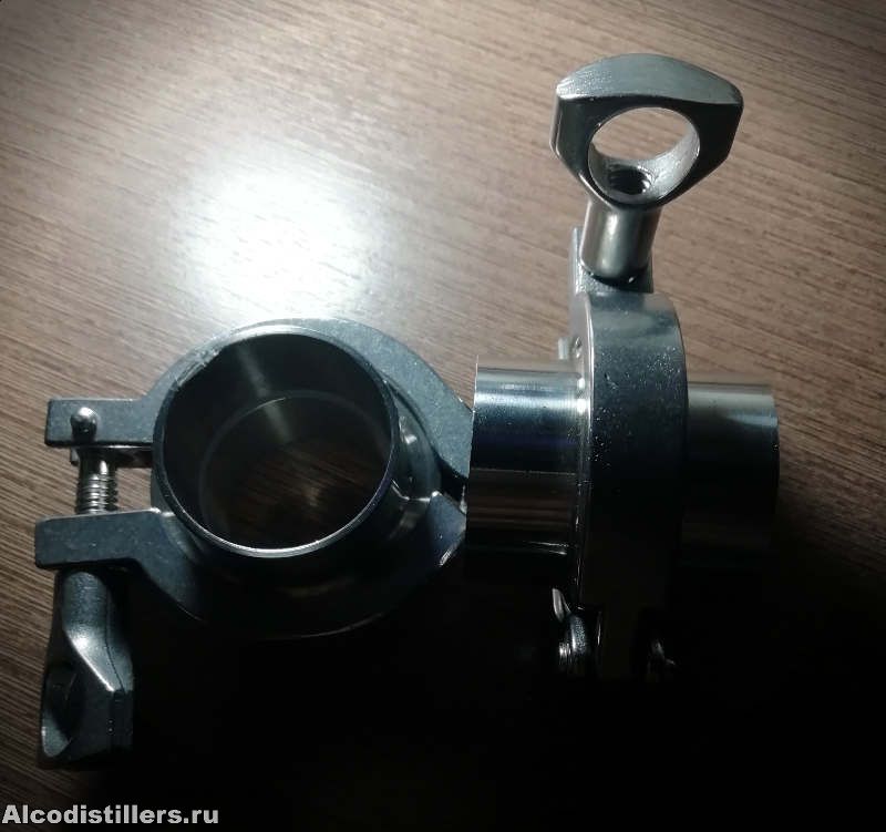

по 570 за комплект взял, решил очередную на клампах делать. У китайцев разница максимум в 100 рублей, так что купил просто в рознице.    В Москве кстати дешевле можно в два раза купить, ищущий да обрящет.
