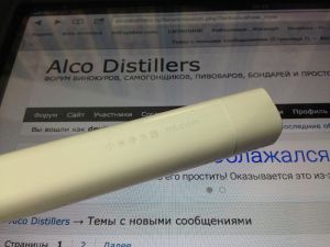

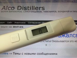

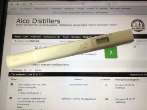

Добрый день коллеги). Я по работе использую вот такой прибор-кондуктометр. Он измеряет удельную электроводность воды,измерение происходит в микросименсах. Чтоб привести микросименсы в ррм необходимо умножить 0.65 х микросименсы.
http://cs627620.vk.me/v627620085/36614/Daovi0ygqhg.jpg
http://cs627620.vk.me/v627620085/3661e/ju-gA1M0BVg.jpg
http://cs627620.vk.me/v627620085/36628/uPe75iPRwfI.jpg
правая цифра на банке и есть микросименсы (700 µS)
