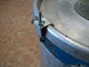

Не разбегаемся, ща фотки будут. Недолго думая, сколхозил вот такие струбцинки. Вокруг горла идет железный обруч, а под ним в алюминии - ребро жесткости вовнутрь. Т. е. под полосой металла есть полость ,в которую можно засверлиться, не нарушая герметичность. Остальное сделано из гвоздей и кусочков алюминиевой гардины. В общем, что под руку попало.

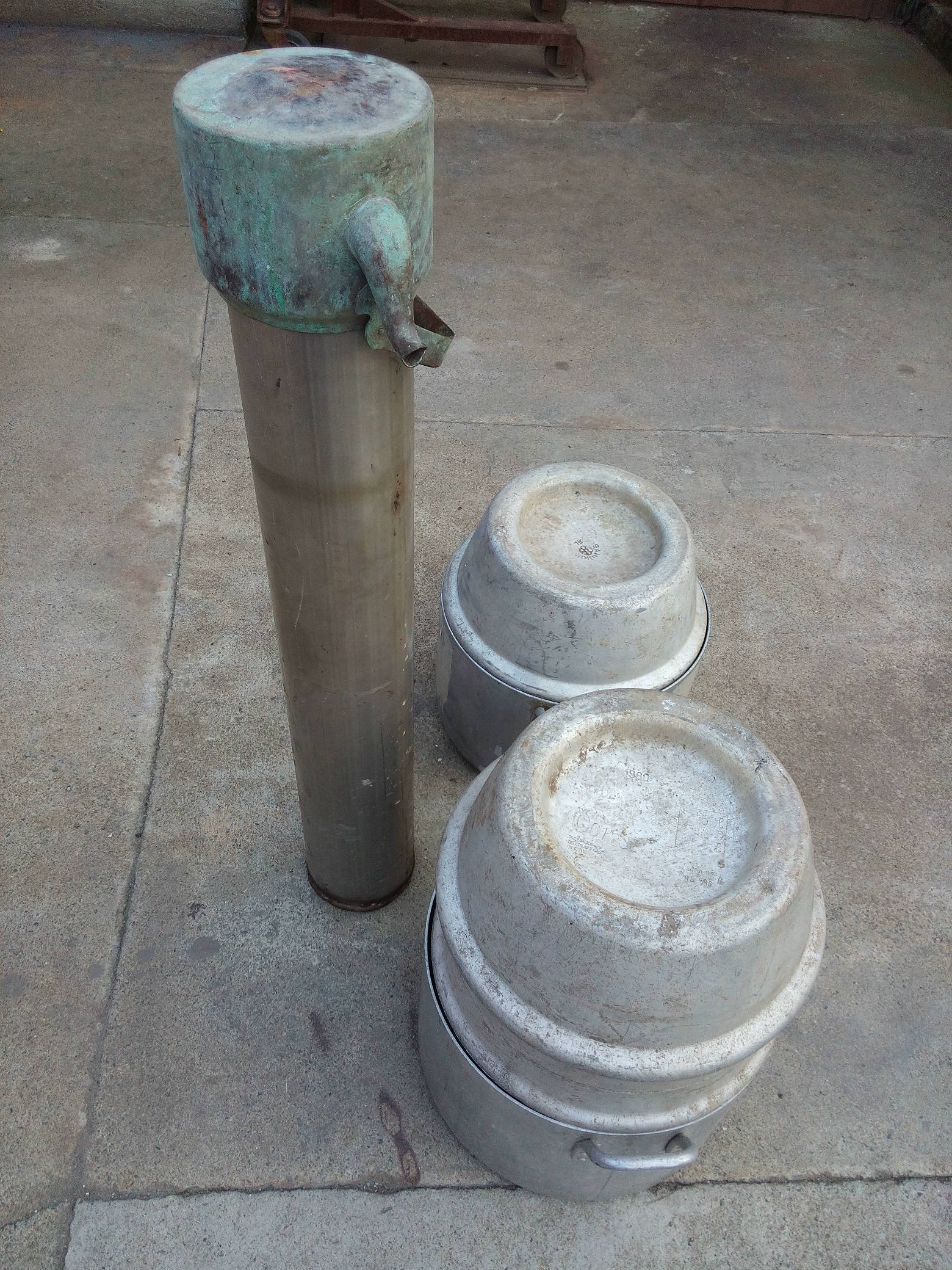

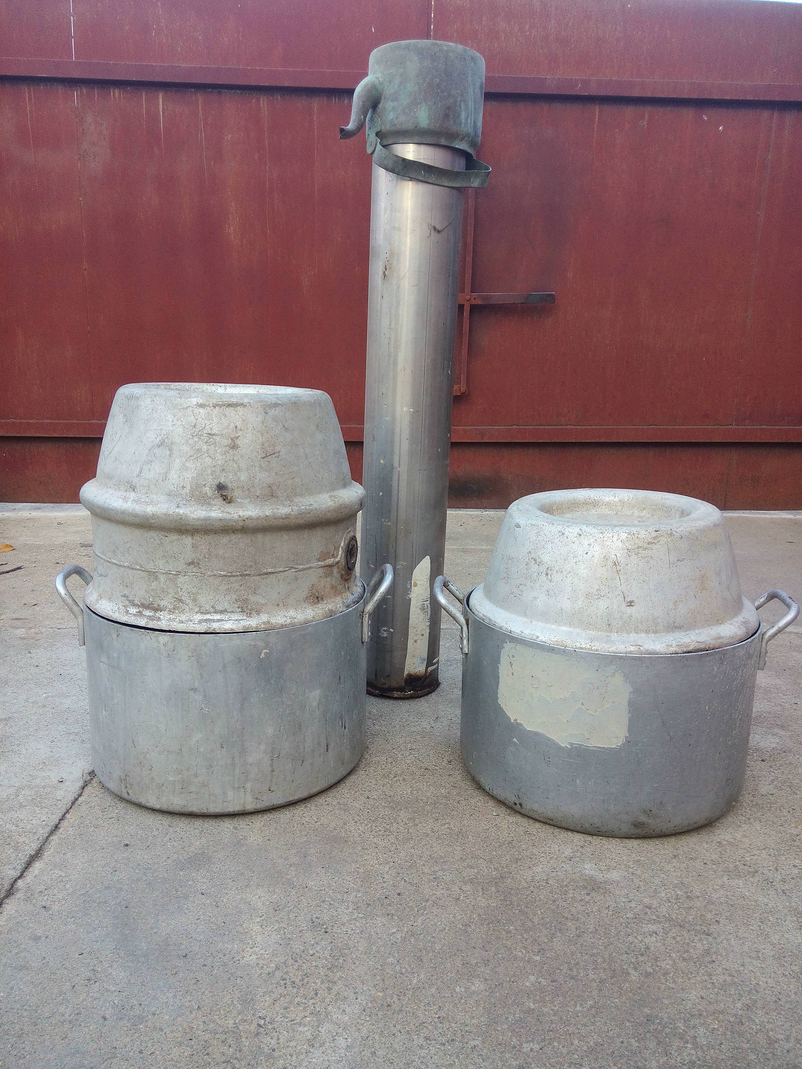

Моя будущая конструкция, аля-аламбик, перекопал тройку черметов, чайник-медь (сцуко дорогой ,1500 попросили, наверное ещё Ленин чай пил) ,труба нерж, 170-я, чехословацкая кега 1980 года выпуска , из под пива,внутри как только с конвейера , кастрюли как будто под кегу делали,под сварку,зазор минимальный ,к носику чайника через американку холодильник, и вот оно счастье (но нержавейка лучше, это попозже).
А зачем? Вы же вроде колонну здоровую строили.

Дистиллятор,у меня с нержавейки на 25 литров,бочка с брагой 127 литров,приходится четыре раза гнать, а так за два,еще пишут что медная голова на аламбике придает необычайный вкус будущим коньякам и вискарям ,сейчас думаю ,может вместе сварить две кастрюли ,чтобы бочку за раз ? РК , готова, жду термометров из поднебесной.
Мне чет идея не понравилась.
Не практично.
И на сварку скока денежек потратите....

Моя будущая конструкция, аля-аламбик ...
И ради чего столько наворотов?
Не проще из листовой меди спаять?
