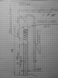

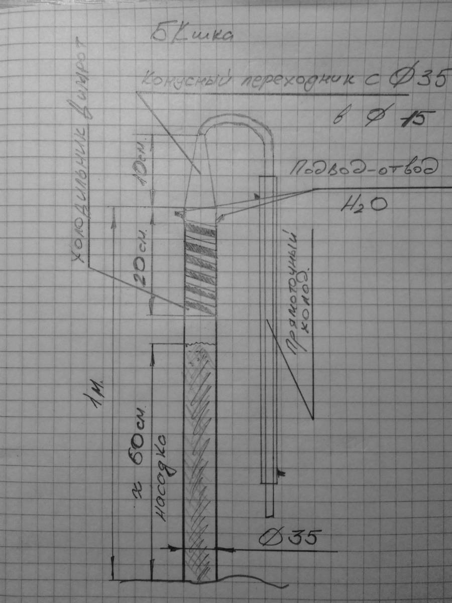

Тема: Задумка на обсуждение.
Ногами только не пинайте)

Димрот не 20 см, а 269 см трубки диаметром 6 мм, при подводимой мощности 2 кВт.
Царгу лучше по возможности выше делать.
Где контроль температуры?
Если говорим про медь.
Конус хорошо, но технологически сложно. Проще переход двухраструбный купить с 35 на 15, тем более выводы димрота как-то вставлять нужно. Изогнуть 15 мм трубку на 180*, поворот на прямоточник, "на коленке" гнуть тяжело , тем более прямоточник проще из жесткой трубы делать. Я бы брал готовые детали. Царгу и дефлегматор соединил бы фитингом, мыть проще и с насадкой работать.
забыл указать, пардон. Датчик будет стоять на повороте перед прямотоком.
чертеж имеется и отдан слесарям на изготовление.
думаю просверлить отверстия ф-8мм по бокам и изловчится выводы в них вывести примерно в тех точках как на чертеже.

sevеr ©:
и изловчится
Это вряд ли получится. Попробуйте. Скорее всего придется пропилы делать или хотя бы один.
Если собираетесь использовать в качестве дистиллятора ( судя по мощности прямоточника собираетесь), то царгу от дефа делайте обязательно разъемную. Иначе, в случае брызгоуноса, а когда нибудь это обязательно произойдет, деф мыть не сможете.
обдумывал это...думаю придется делать)в качестве дистиллятора не буду использовать, для этого имеется простейший аппарат) да и на этом куб маловат

sevеr ©:
Тогда зачем прямоточник с таким запасом?

прямоток на чертил без размеров)))может быть глупо, но хочу спросить какого размера его делать? по калькулятору получается метр....

sevеr ©:
Тут два варианта..
1 В первом посте выложить все будущие параметры задуманной установки с мощностью и т.д и свои мысли.
2 Второй вариант как с[s]фаллосом[/s]... шоб меряться, у кого больше.
Есть еще третий вариант - повторить за другими.
уже писал подводимая мощность 2000, но как читал ( если не ошибаюсь Вы писали), что рабочая мощность до 1200. а мысли на чертеже все

sevеr ©:
Я не заметил про 2000 ... может я где и писал и про....  какую колонну?  не про эту же...
Ладно.... димрот считай по классике, конус нафиг не нужен, холодильник на выходе минимум на остаток после димрота, максимум по полной на 2000 если будет использоваться как дистиллятор.
Но на 2 кило высота мала...  будет работать как дистиллятор + частичный возврат= укрепление, но не разделение по фракциям.
конус для перехода с ф-35 в ф-15 или предлагаете после димрота впаятся под прямым углом трубкой нужного диаметра?

sevеr ©:
в копию хочется что-то свое добавить))) на пример переходящий конус))))как задумка то?))
думаю что надо высоту поболе сделать,про конус можно точнее,какое конкретно назначение?
переход с ф-35 в ф-15
Re: Задумка на обсуждение.
sevеr ©:
я вижу,а конкретно дя чего он?насадку мыть не будешь? или выковыривать удобно?

sevеr ©:
Я бы сказал, что надо делать "под себя". НО, принципы работы БК Вам походу не понятны. Путь познания тернист, грабли у Вас там на каждом шагу.
РS. Для Вашей мощности при диаметре прямоточника 15 мм будет  достаточно 12-15 см длины).
