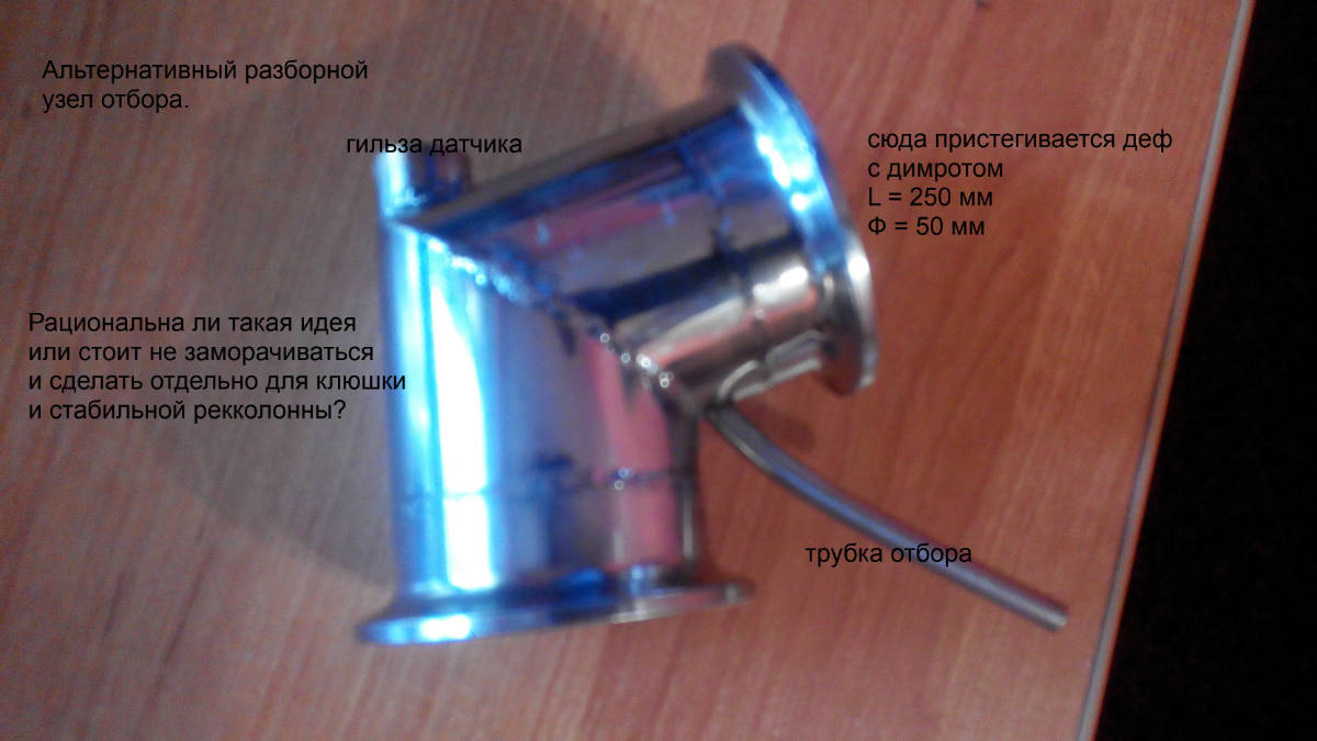

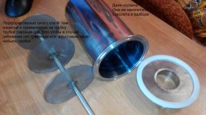

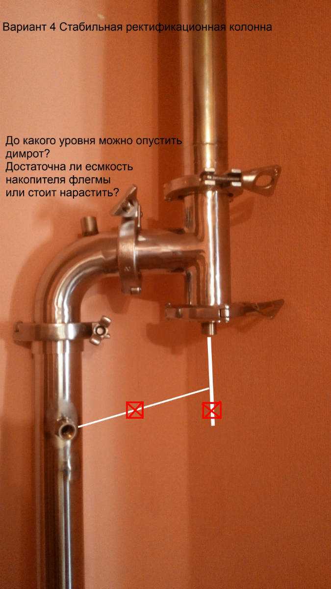

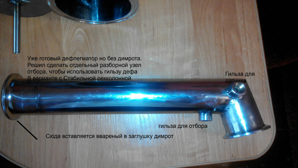

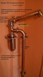

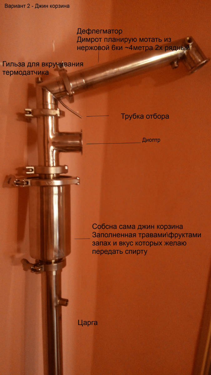

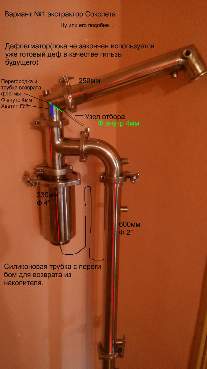

Не хочу чтобы менясчитали лентяем, кторому неохота читать обсуждения и искать ответы на вопросы. Просто  за оставшееся время я неуспею не точ то изготовить и переделать , а даже просто понять что именно мне нужно. Потом буду курить теорию, набивать руку на практике, а сейчас очень рассчитываю что достопочтенное сообщество не откажет в совете и наставлении на путь истинный.Всего планирую 4 варианта: Сокслет, джин-корзина, колонна клюшка, стабильная рекколонна.  Насадкой будет РПН Паченкова, так же на халяву полученная =)
Прилагаю фото того что уже успел в панике сделать и свои размышления на тему.
Очень рассчитываю на вашу критику по уже сделанному и советы по дальнейшей работе.
Предполагаю делать 4 царги. 3 по 600 мм и 1 350 мм для удобства хранения-транспортировки-подгонки пд высоту потолка. Самые насущные вопросы для меня, это место для термодатчика, так как есть клапана и задачники для построения автоматики, рекомендации касательно димрота и мощности нагрева, а так же работоспособность уже сделанного.
За ранее кланяюсь всем кто откликнется!

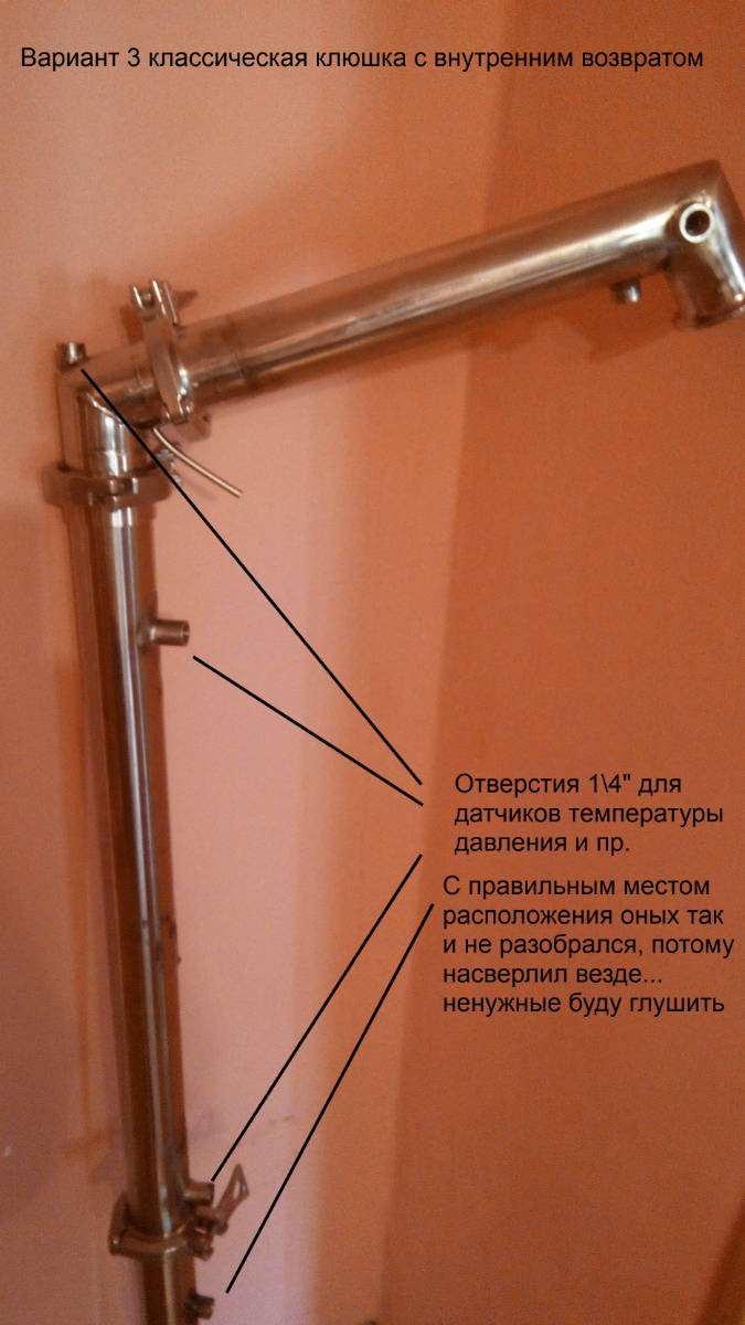

CTuJleT ©:
Вот эти три можешь выбросить..
1 Нужно только очень опытным, подходит только для людей с знаниями химии Один написал что можно использовать (да я -я написал, но в совсем ином контексте) А другой сразу наделал для продажи подхватив "свежую" идею (умный ли...?  на каком-то сайте видел ) Не стоит оно того, чтоб изготовлять из железа, стеклянного достаточно будет... раз в пятилетку...
2 Хрень выдуманная каким-то торгашиком..  Обычное сито для паровой дистилляции. Сетку в куб поставь на половине высоты и будет тебе счастье.  Или марлю с травой подвесь.
Клюшка- сто раз обсуждали - хрень полная. Перевод средств.
А про остальное ...

9 (2015-10-05 18:04:33 отредактировано CTuJleT)
Re: Подсобите с проектировкой трансформера
Жаль... =( Я надеялся что данная технология что то  вроде экспресс мацерации.. Есть опыт приговления абсента, пришелся по вкусу мне и друзьям, рассчитывал за счет сокслета ускорить процесс.
Изготовление практически не отняло времени и ресурсов, благо все готовое было. может переделаю во что нибудь..
На некоторых форумах возведена в ранг классики =\ Можно ссылку на почитаь обсуждение? У меня, увы, не хватает знаний для того чтоб понять различие =( Тогда сварю по быстрому еще пару царг, да продам, а на деньги куб приобрету =)
Дедушка пишет:
Без чертежей с размерами не откликнутся.
Жаль, ибо с графикой не дружен( Но постараюсь упаковать все в чертеж.
Большое спасибо за рекомендации! Жаль только часть труда на смарку оказалось, знал бы раньше давно закончил бы...
З.Ы. Еще хотел спросить насчет Непрерывной бражной колонны, стоит ли овчинка выделки? Вроде пишут что нет кипячения трупиков дрожжей, мягкий нагрев браги(?!)и вообще для ароматных дистиллятов самое оно. Насторожило только полное отсутствие возможности отсечь хвосты\головы... Не хотелось бы тратить время на тупиковую ветвь..

CTuJleT ©:
Как ? Скорее запороть абсент.  Принцип экстрактора заключается в чем? В концентрации извлекаемых веществ.. Где концентрируются они? Правильно, в кубе (или промежуточном узле) , но никак не в дистилляте.  Ну и какой смысл гонять туда-сюда экстракт, если нам нужны только легкие эфирные масла? Они и так прекрасно полетят, в самую первую очередь, и все окажутся в дистилляте.... Положи в куб и гони... можешь в марлю завернуть-подвесив.
CTuJleT ©:
Оставь раз сделал.. летом на водяном паре можно масло из пихты и мяты хорошо собирать.... для зимней баньки :)
CTuJleT ©:
На форуме в поиске...  там проблема с переохлаждением, большая часть царги вообще не работает. Можно сделать БК в два раза ниже и проще- эффективность лучше.
CTuJleT ©:
Потом тебя хоккеисты этими клюшками в ворота закинут... если пронюхают или думать научатся.
CTuJleT ©:
Откуда хоть вы всей этой хрени набираетесь...  Непрерывная колонна должна работать непрерывно, для этого нужно строить предприятие с полным завершенным циклом.  Эпюрационная колонна вероятно... смысл только в том, чтоб немного экономить времени, но это только при огромных объемах... быстрое получение эпюрата (спирт-сырец) с довольно низкой концентрацией для дальнейшей переработки на колоннах ...если кратко...
CTuJleT ©:
Для спирта сырца...
CTuJleT ©:
Уже потратил.

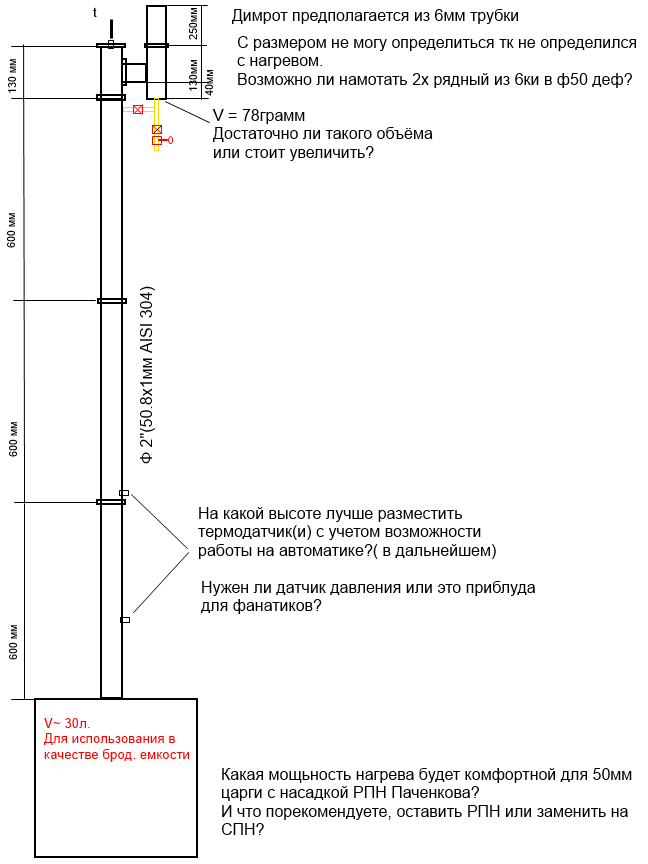

11 (2015-10-06 14:51:04 отредактировано CTuJleT)
Уже потратил.
Разве что время потраченное на вопрос насчет НБК =)
Благодаря рекомендациям уважаемого Ивана отказался от излишков и остановил свое внимание на 1 варианте.
Но все равно осталось несколько неясных для меня вопросов.
Размещение датчика температуры на данных размерах, длинна нержовой трубки для димрота(есть и 6ка и 8ка на какой стоит остановиться?)и мощньсти нагрева рекомендуемый для данного диаметра
Чертеж прилагаю.
З.Ы. Со значимостью объема накопителя флегмы разобрался, спасибо форуму!
И в небе и на земле сокрыто больше чем снилось твоей мудрости, о Горацио!
CTuJleT ©:
Ответ есть на форуме (многократно)
CTuJleT ©:
CTuJleT ©:
до 2500
CTuJleT ©:
Я думаю, что время потрачено на железяки на фотках выше.
Насадка любая, у большинства мочалки отлично работают.
