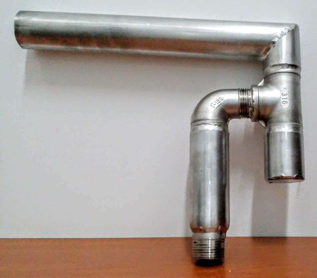

Дошло дело до ректификационной колонны из нержавеющей стали. Как я и хотел, когда начинал строить, только димрот (спираль) будет из медной трубки 6 мм. Все остальное нержа. Ну возможно еще насадка будет частично из меди, посмотрим.

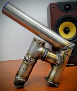

Сам дефлегматор решил сделать с наклоном около 10*, увеличив тем самым возможность наращивания высоты царги.

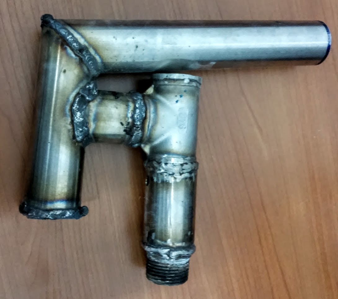

Блок дефлегматора изготовлен из трубы 40 мм. Сварка полуавтоматом с поддувом аргоном.

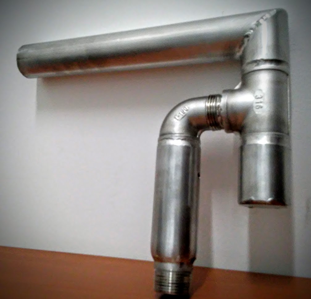

Пока полуфабрикат выглядит так.
Вид не очень, но после обработки будет выглядеть вполне.
На димрот пойдет около 2.5 метров трубки 6 мм.
