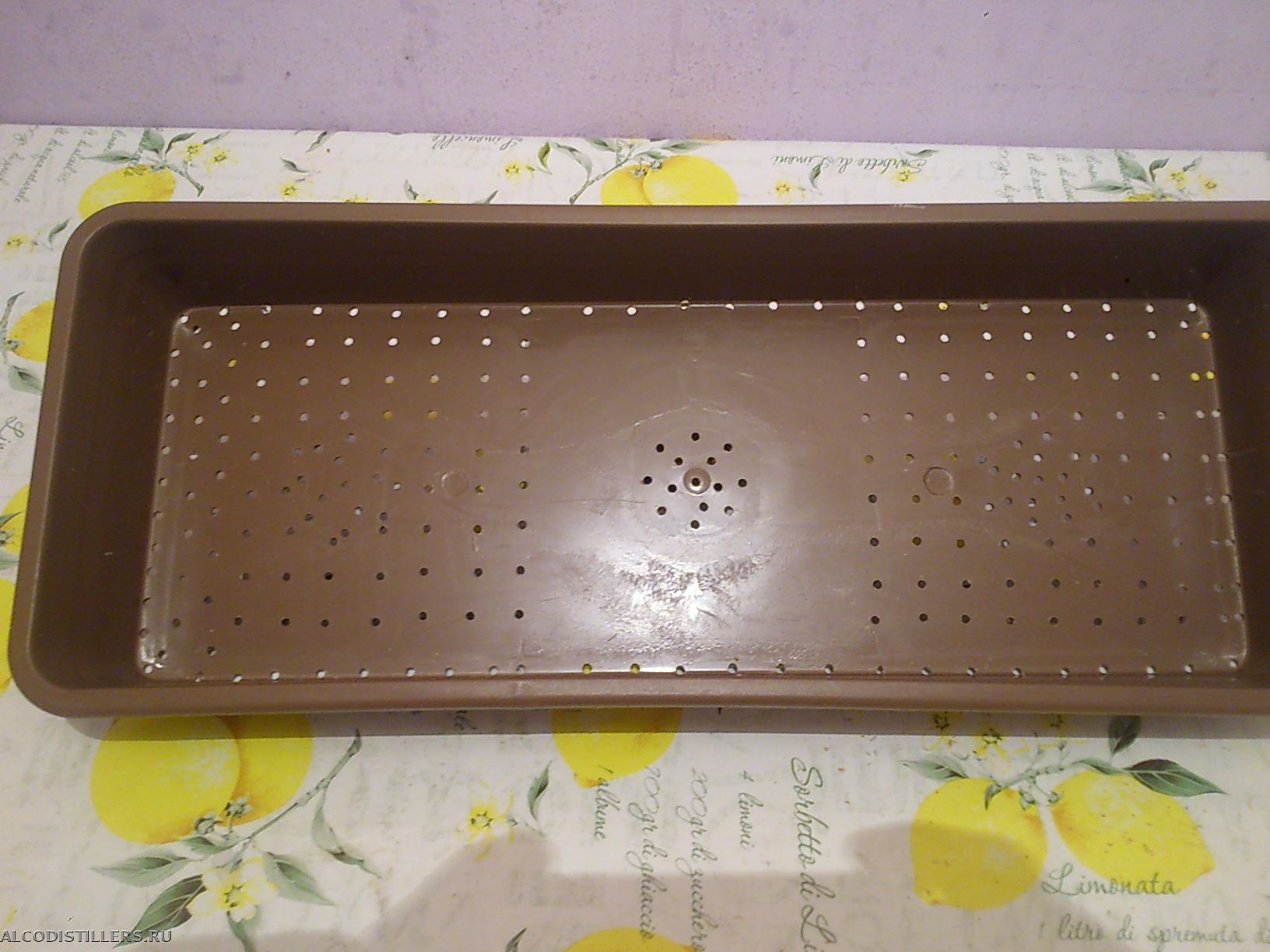

Тоже заметил,что при 14*прорастает более равномерно,проращиваю в лотках для рассады вот таких,как раз на балконную дверь входят и в ванную для проливки.
    size: 387.34Кб type: JPG
