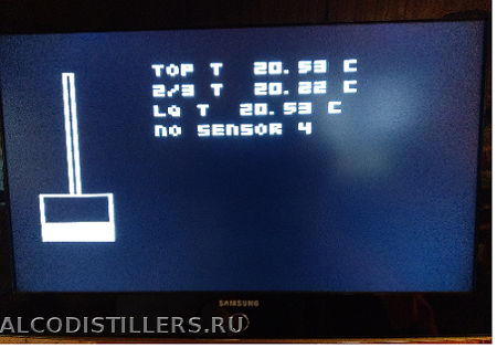

Про библиотеку TVout. Перешел в эту тему.
Не пробовал, поковыряюсь, если время будет
На всякий случай... там конфликт возникает и обнаруживается на уровне компиляции. Т.е. железо для понимания проблемы не нужно. Если найдете время - будет интересно (хоть какая-то польза от телевизора :) ).
385
Re: Автоматика на Arduino для ректификации и дистилляции (схема-прошивки)
Kusnezov Oleg ©:
Тогда там ошибка должна быть указана явно.
386
Сейчас проверил загрузку  в ардуинку. Грузится без проблем.
Библиотеку качал отсюда https://github.com/amperka/TVout

388
Добавил датчик, тоже нормально все.
// библиотека для работы с композитным видео выходом

Телека у меня под рукой нет, на практике не проверю.
Kusnezov Oleg ©:
Разберусь - сообщу.
Ну вот, сообщаю. Работает машинка. Вполне можно измерять температуру и выводить на телевизор. Ардуино + 2 резистора + библиотека TVout.
Опрос четырех датчиков (установлено 3).
Проблема была в отладочных serial.print - не терпит их библиотека - глючит.
    size: 256.31Кб type: png
394
Kusnezov Oleg, фия ты хакер  *EL*
Выложи хоть пример как делать... ради интереса.

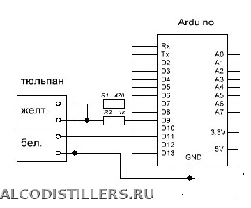

Иван, спасибо.
Схема подключения ТВ.
Описание библиотеки.
https://yadi.sk/i/DycudKqY3XYdrw.
Тестировал на 4 датчиках, подключенных (каждый отдельно!) к А0, А1, А2, А3 (14,15,16,17), каждый подтянут резистором 4.7к.
Тестовый код
