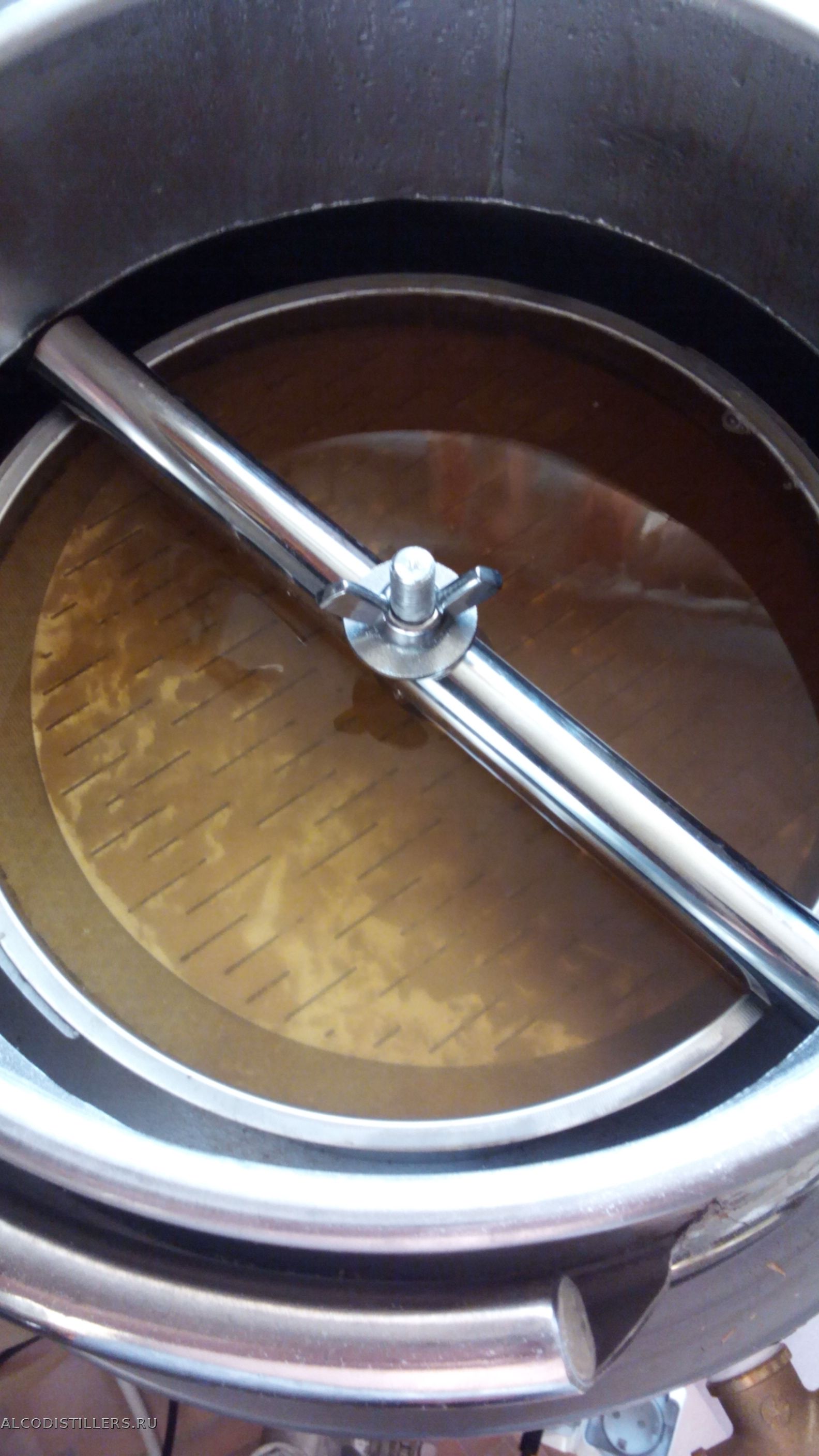

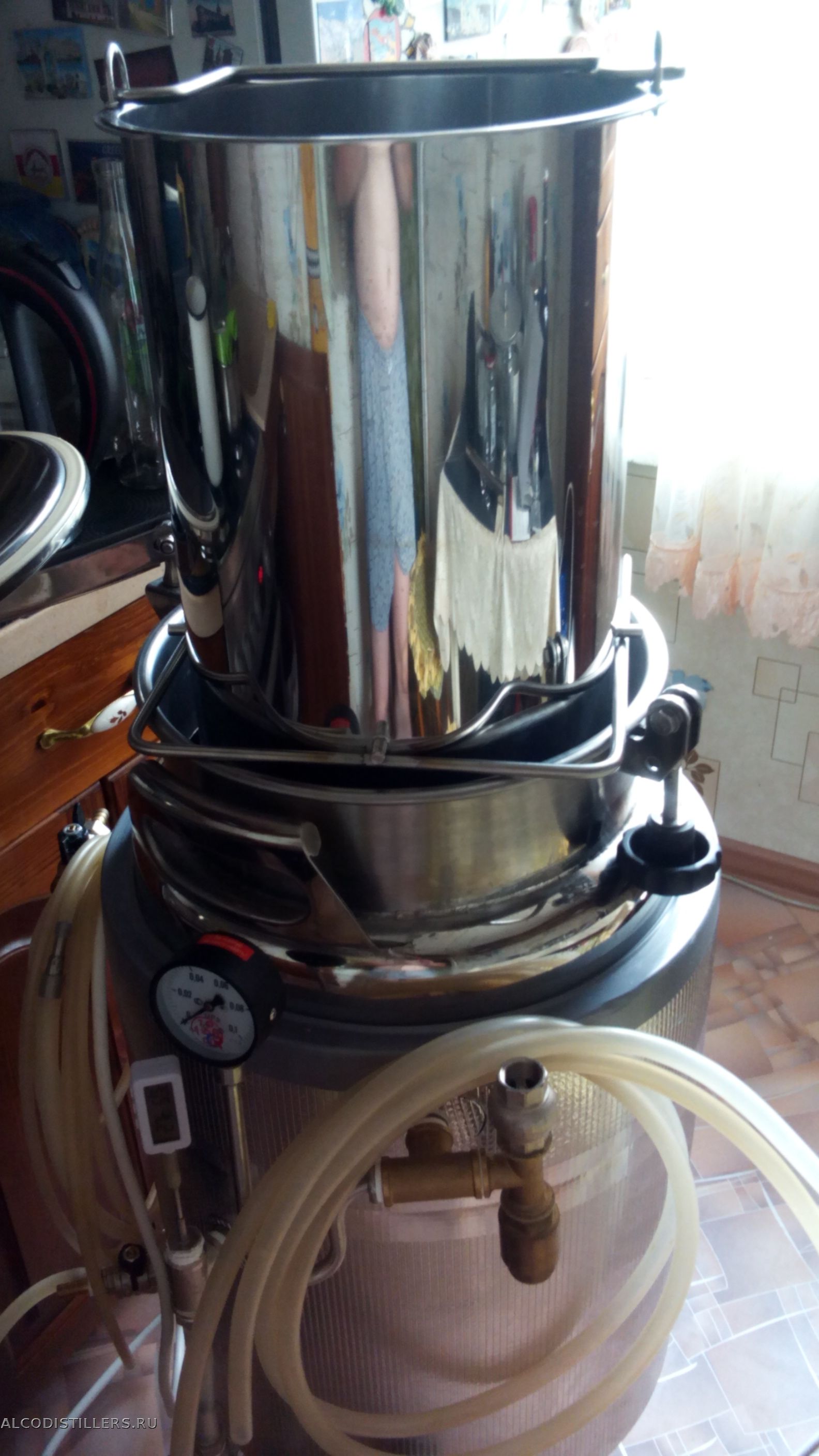

Были такие мысли. Но мне проще слить в промежуточную емкость, спокойно ковшиком вынуть дробину с осевшим белком, ополоснуть и залить на кип. С бункером надо подьемник городить, спину рвать не охота. Перекачка с помощью насоса т. е. ничего тяжелого подымать не надо. Как то так.
