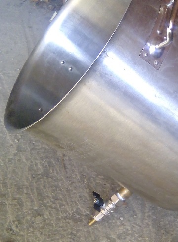

Вчера все таки решился продырявить кастрюлю, врезал кран. Сверло 4 мм из Ашана "по металлу с покрытием нитридом титана" капитулировало моментально - оно даже не сломалось, оно ПОГНУЛОСЬ !!! Поискал у себя в закромах - нашел нормальное сверло, где то 5-6 мм (особо диаметром не заморачивался, мне нужно было сделать отверстие для "морковки"). Кастрюля поддалась быстро, перешел на "морковку" 4-20 мм. Переживал, что она тоже окажется пластилиновой, купил на ебее, уже почти 2 месяца лежала без дела. Паче чаяний китайская морковка показала себя вполне достойно.
Паять не стал, закрутил одну в другую 2 переходных муфты 1/2" с наружной резьбы на внутреннюю. Кран посадил на фумку, а под наружную муфту подложил 2 силиконовые прокладки на 1 1/4", как то давно прикупил, вот и пригодились.
С вечера поставил на гидравлические испытания:
С утра было сухо, испытания решено было признать успешными.

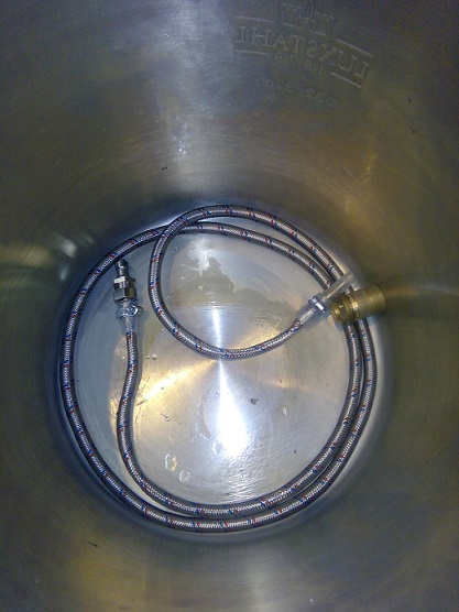

Сегодня утром съездил в Ашан, прикупил гибкую подводку 2 метра. Сделал из нее фильтр-систему. Конец оплетки заглушил родными болтом/гайкой, внутрь вложил глухую прокладку, вырезанную из силиконового шланга 15 мм. На другой конец примостырил силиконовую трубку 10 мм, натянутую на прямой штуцер - она просто плотно вставляется в отверстие муфты.![]()
Осталось из оплетки вытащить синтетические нитки и можно работать.

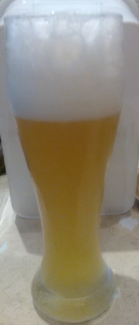

А вот фото следующего пива, светлый эль:![]()
Вчера, наконец, опробовал в деле котел с краном и фильтр-системой. Затирал в мешке, мешок заправил на кастрюлю так, чтобы дно ложилось на гибкую подводку, таким образом мешок занял практически весь свободный объем, но при этом не лежал вплотную на дне кастрюли; мешать тоже удобно - гибкая подводка не пытается никуда уплыть. Варил пшеничное, поэтому очень сильно переживал насчет фильтрации. Специально купил рисовую лузгу - это вещь! При общем объеме засыпи 4,6 кг из которых почти 60% (2,7 кг) составляет пшеничный солод добавил 400 грамм лузги - фильтрация прошла на ура, когда уже после фильтрации и слива сусла выгребал дробину, она была рыхлая и пористая.
