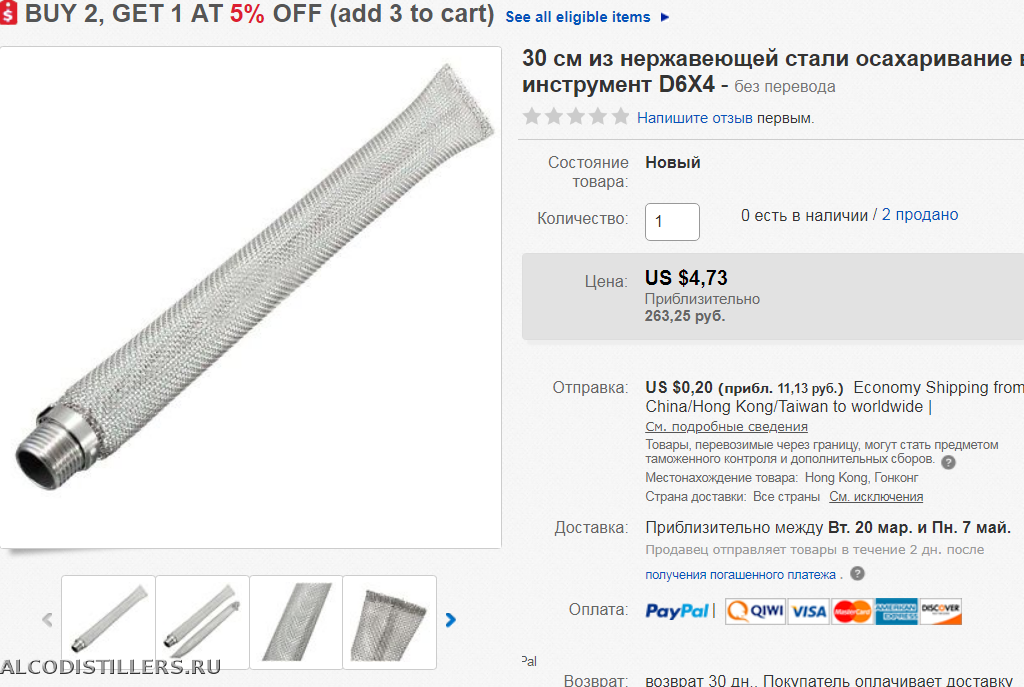

Супруга сейчас отзвонилась, что получила на почте заказ. А заказ - фильтр для пива. Буду его юзать.
Для 30 литровой кастрюли брал.
    size: 281.87Кб type: png

Николя, Ух ты! Не видел такого .. Спасибо! "+"
