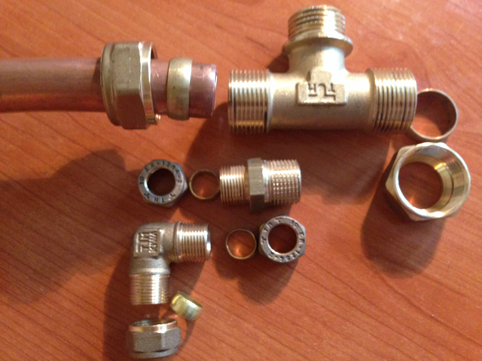

Единственное, что для меня было новым - это фитинги для меди с зажимным кольцом.
Я видимо что-то пропустил,.. Аl, тыкните носом - где те фитинги. Не соображу... Интересно.

где те фитинги.
Уголок от кастрУлки на 12мм медь. Там фитинг, одна сторона 1/2 дюйма, а вторая это "зажим" на 12 мм. На трубку одевается гайка с резьбой, а потом коническое двустороннее колечко. Когда гайку затягиваешь кольцо зажимает трубку намертво и без прокладок только металл. Гайку можно открутить, трубку из фитинга вынуть, но кольцо уже опрессовывает трубку намертво, никуда не денется. Есть всех размеров на ходовые медные трубки, любой конфигурации и прямые, и углом, и тройники в разных сочетаниях. И резьба может быть разная (папа, мама) и диаметры и 1/2 и 3/8. я себе уже купил на соединение клапана и прямоточника.
Если интересно вечером могу фотки крупным планом сделать.

Ок, вечером дам укрупненку.
Если интересно
Интересно. Интересно. Я думал, это для металлопластика. А тут для меди. Ждём фоток.
Принцип похож на металлопласт, но кольцо не разрезное и никаких уплотнителей.
Здравия всем!Лет 10-15 практикую такие фитинги, обычно на них собираю(т)всю внутрянку по газу, в квартирах или домах, не было еще токого случая что-бы были проблемы при сдачи объекта.
Покупал на строительном рынке, магазин по отоплению и водоснабжению. Медь у них же продается.

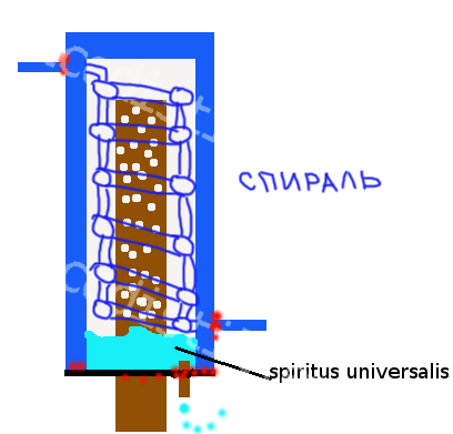

Разрешите представить один из вариантов вертикального дистиллятора.
Вместо рубашечного охлаждения (я его не удалил на рисунке) предлагается спираль.
Удобство:
1. не требуется подыскивать 2 термоса, можно взять любой 1 удобный, а также можно применить медную трубу вместо него;
2. проще в изготовлении;
3. меньше расход жидкости;
4. можно сделать его полностью медным;![]()
