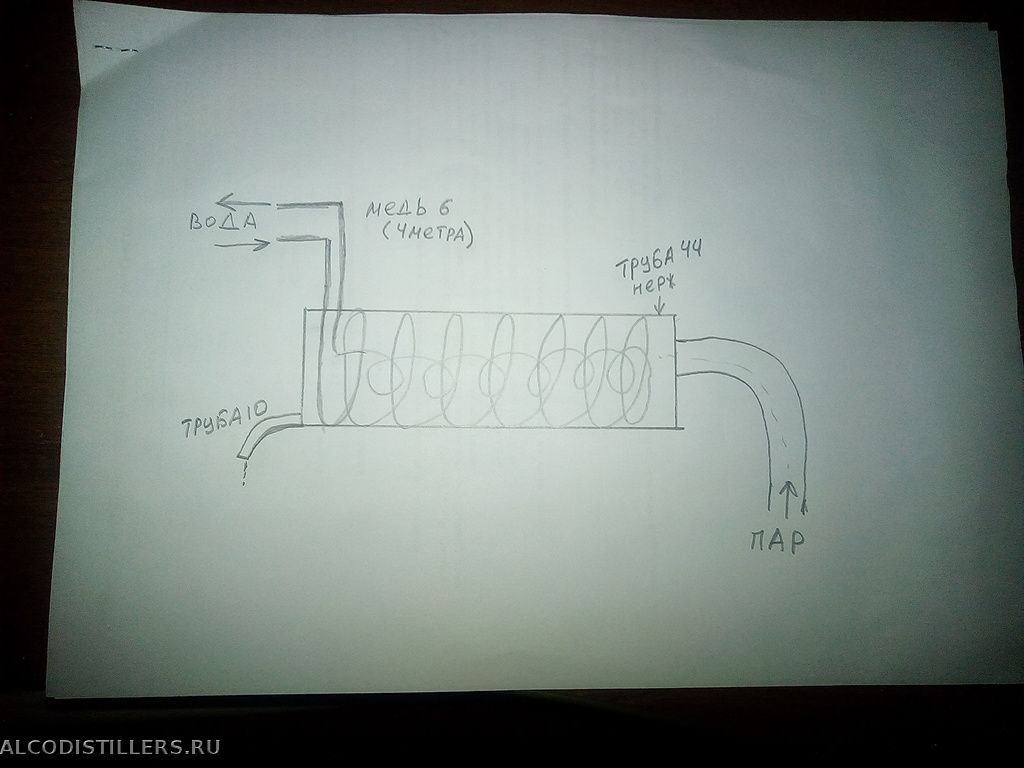

Коллеги, есть ли право на существование конструкции на фото. Цель - скоростная перегонка браги на сырец, минимизация габаритов устройства и расхода воды.
Это будет типа димрот как от колонны, только расположенный горизонтально.
Не художник, извините.

Re: Изготовление непрямоточного холодильника
Интересная конструкция, возможно в таком исполнении удастся снизить температуру продукта на выходе за счет контакта холодной трубки с уже сконденсированным паром.... Щас или поумней кто нибудь придет и опровергнет, или я знаю что будет в моих планах на доработку :)
228
Denis.Malmalaev, такая медная трубка по параметрам у меня на колонне. Там димротом занята почти вся внутренность, то есть контакт с парам очень хороший. Впринципе, наверное для конденсации 3киловатт ее хватает, а вот для дальнейшего остужания самогона до хотя бы 35 градусов не знаю, не считал. Опять таки можно поиграться с диаметром димрота, взять 8 мм и длину метров 5-ть.
valera, так тут можно с протоком воды поиграть, пререохлаждение не принципиально, а даже желательно :)
Denis.Malmalaev, да вот хочется до минимума расход сбавить. Я когда гоню на одной конфорке обычной и одной увеличенной газ приходится сбавлять, моя БКшка не справляется , при этом вода из холодильника ледяная. а сэм градусов 40.
Но впринципе притишить конфорки и 3 литра за 40 минут я получаю. Но я ненавижу процесс перегона браги и хочется его попробовать еще сократить.
Ну и трамбон этот метровый цеплять каждый раз... Да и хранить...
Думал "гатлинга" сделать (кожухотрубник), да заморочно... Этот вариант проще.
valera, ну тогда лучше раз за трубку большего диаметра заплатить, чем постоянно за воду:)
Denis.Malmalaev, не вопрос! Надо посчитать длину и диаметр трубки димрота, может и коллеги что подскажут. Мне не к спеху!
valera, конструкция уже получается не совсем малогабаритной, можно тогда развернуть холодильник вертикально, так компактнее получится.

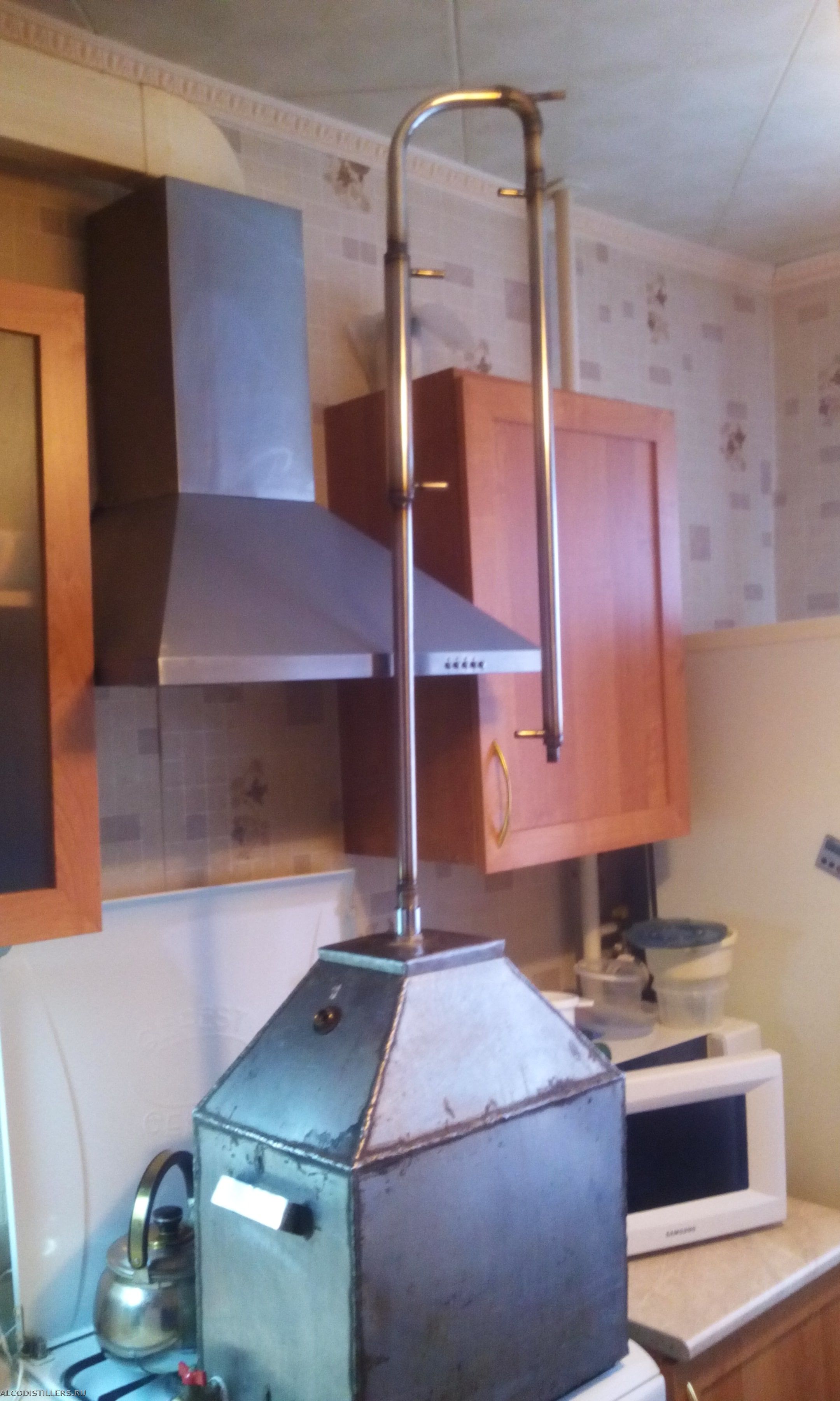

devil-arz, вертикально он не влезет под вытяжку,мне надо убрать под вытяжку, а то сейчас плита занята совсем получается.
valera, а если не распрямлять а наклонить поболее ? :)
Denis.Malmalaev,
Вниз сгибать холодильник с димротом? Да можно и нужно, на рисунке просто примерно набросал. По месту угол подбиру.
Блин, не соображу как прикинуть сколько трубки надо на димрот.
valera, как насчет калькулятора с сайта?
238
Denis.Malmalaev, там для димрота, я так понимаю, что он рассчитывает холодильник для конденсации пара. А мне надо еще и конденсат охладить до 20-30 градусов.
valera ©:
Может доохладитель как в РК использовать (от РК и взять) ?
valera, накинуть сверху пару метров :) kvic,  громоздко получится, идет борьба за компактность :)
