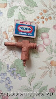

Не готов спорить, я поставил кран по движению потока. На отборе не бежит, а на воде подтекает, несмотря на прокладку. Без нее вообще хлестало бы

Я только про отбор имел в виду, на воде однозначно только с прокладкой, на воду думаю пусть родная кожаная стоит нет смысла менять, хорошего качества исполнения, резак старинный...
а то все неудобное и большое,
vital, спирт намного более текуч, чем вода, поэтому без прокладки лучше не ставить. Кожа думаю безвредна, но от спирта наверное разбухнет или раскиснет. Лучше сделать нормальные прокладки и спокойно пользоваться.
вроде норм кран по размеру, со спичечный коробок

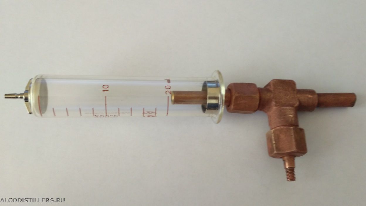

1 в 1 у меня такой же, той стороной, где трубка в отбор, с резьбой на выход ( у меня так). Надо будет еще диоптр или силиконовую трубку с капельником. Между ними клапан НО. У меня клапан в дороге.

буду пробовать из стеклянного ветеринарного шприца делать

Будет, если связь с атмосферой прям в шприце сделаешь.
Купил шприц 20 мл, если выход оставить таким как есть узким, будет ли норм проходить жидкость в холодос, попробовал налить воды, довольно таки быстро самотёком вода льётся!
Сделай испытание самостоятельно, померь сколько в час пролетать будет, рассказывать как это делать ведь не надо? Если 1500 мл будет тебе этого достаточно.

Я взял два краника игольчатых со старых резаков сварщиков
сегодня ещё 1 нашел, поудачней будет, да и к тому же прокладка из фторопласта

норм получилось 1мл в 1сек , 3600 в час
