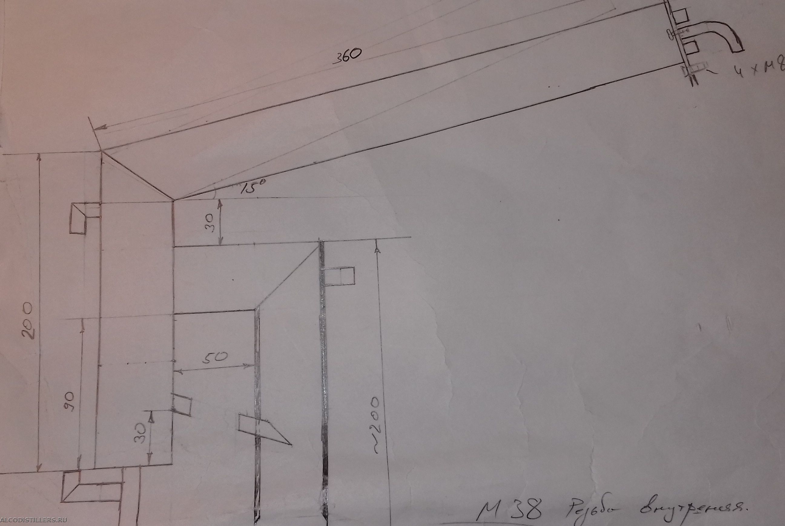

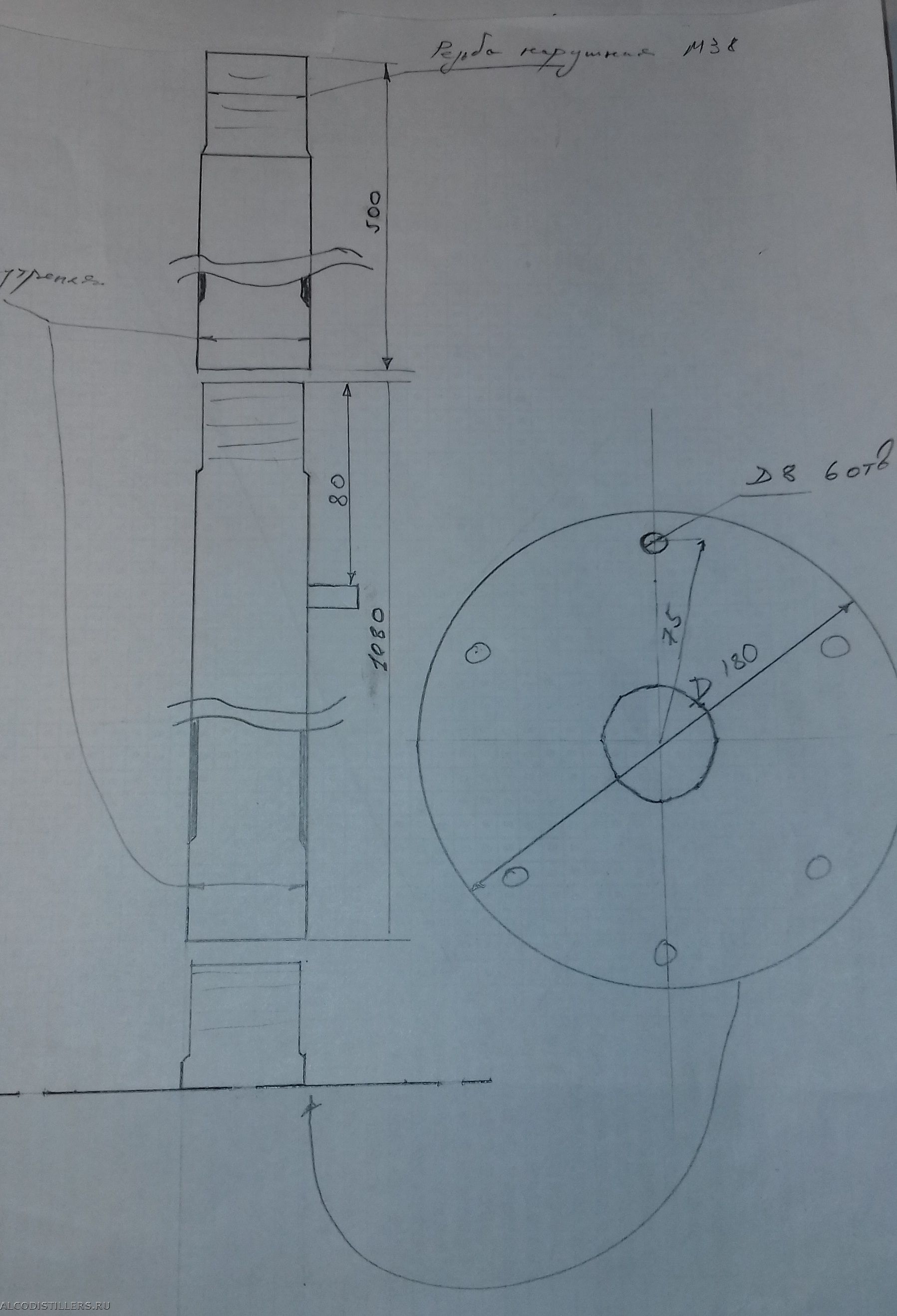

Здравствуйте коллеги.
Добрые люди согласились мне помочь в сборке колоны. Могли бы вы помочь с оценкой жизнеспособности данного аппарата пока не началась сборка.
Значит вводные:
Куб: 250х250х250 мм нерж толщина стенки 2 мм, т.е 15,6 литра, нагрев тэн 2 кВт с плавным регулятором напряжения;
Царга: труба нерж. 42х4 (будет снята местами до 2 мм толщины стенки) длина 1500 мм (состоит из двух частей 1000 и 500 мм), вн. D 34 мм, два датчика температуры на 2/3 высоты и самый верх;
Димрот: трубка медная 6х1 на 19 мм трубу длиной примерно 3000 мм.
Доохладитель: трубка 10х1 550мм внутри трубки 18х1,5 450 мм.
За чертежи  извиняйте как мог.
голова
царга
димрот
Принимаю любую конструктивную критику и советы. За ранее благодарен.
