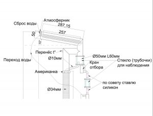

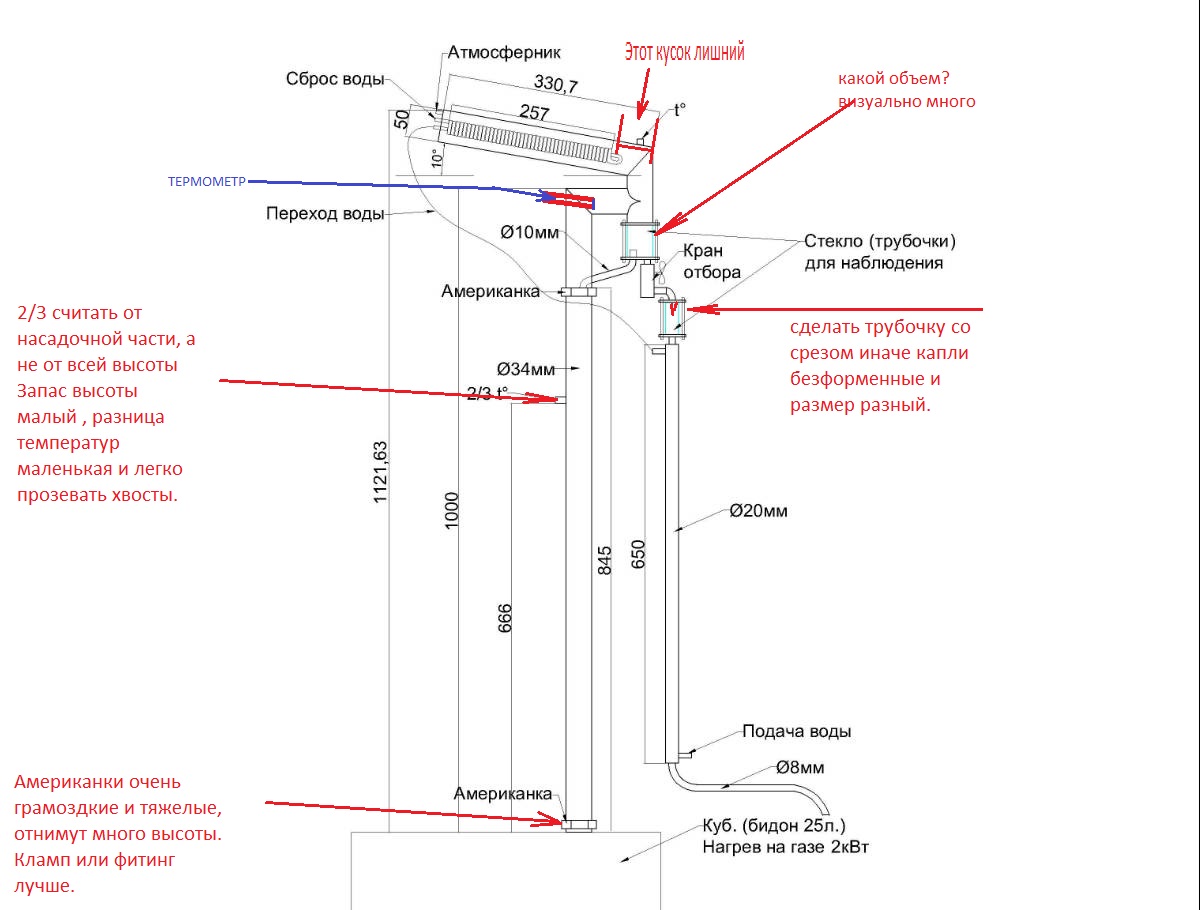

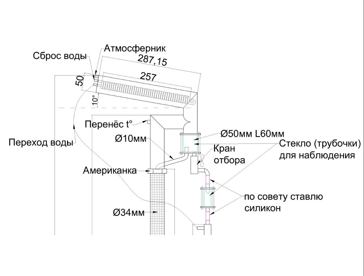

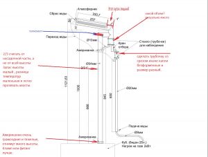

Прорисуй подробнее узел возврата и отбора. Какой объем планируется в стакане? Какой диаметр стеклянной "трубочки" на узле возврата? Из какого материала (что за стекло) будешь делать?
Мое ИМХО - стекло опасно. Чтобы наблюдать? А смысл? Все реализуют в металле с трубкой контроля уровня. После крана отбора - отличное решение у Фортуны.
Нержавейка тяжелая, колонну пока установишь, обязательно за что-нибудь заденешь. У меня от узла отбора до краника отбора - силикон, и от крана отбора на прямоточный холодильник - тоже. Это место гибкое,есть поле для маневра, в случае перекоса. У тебя - две стеклянные колбы. Малейший перекос прямоточника относительно царги и БЗДЫНЬ! Лопнет, не сразу, так при нагреве.
Но, как говориться: хозяин - барин.

Сергей Севастополь,  холодильник на выходе можно ставить меньше, его функция - охлаждение уже жидкого, но горячего спирта.
 Можно и больше, хуже не будет.... У меня вообще 6.35 трубка в 15й стоит, длина охлаждающего участка 30см.

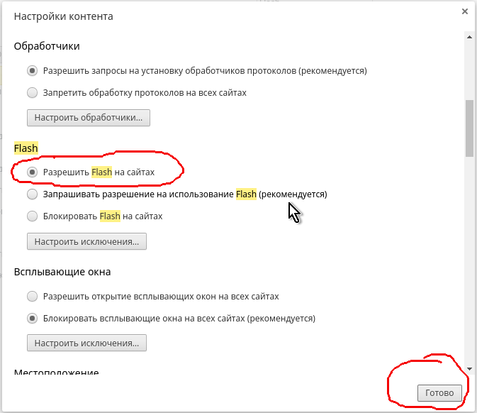

Хотел нарисовать несколько картинок с объяснением, что имел в виду, когда утром затупил. Нет это не отмазка - затупил, признал, извинился! Пришел с работы (знаю, что комп фоток не грузит), "откатил" форточку, переставил браузер, поставил новые браузеры - все под хвост! Ничего не помогло! (1000% проблемы с форточкою)
Короче остался без компа (уже нашел кто сделает). Вот так
Alex.bcn, установи сперва Adobe Flash Player. Например в гугл хроме Настройки - в поиске настроек введи Flash или просто перейди Личные данные- настройка контента - Flash - разрешить Flash на сайтах.
Иван, спасибо Николаевич. Завтра попробую

Мне кажется что для БК. высоты колоны можно сказать достаточно, а для РК. маловато хотя бы еще 50см. Я для дальнейшего роста ставлю с двух сторон колоны американки, у меня есть двух конфорочная, газовая плита. Если мои мысли воплотятся в жизнь и я получу из этого хороший продукт то придется увеличивать колону, не смогу остановиться. Какая та маленькая тумбочка для плиты и максимально к полу. Еще не думал. Если честно, голова пухнет от всей информации которую читаю на вашем форуме нужно время для усвояемости её.
Узел обрата и узел отбора, это мои ХателкИ. Я некогда не занимался (самогоноварением) мне проста интересно сделать стеклянными, чтоб наблюдать и мне кажется так выглядит симпатичней. В наличие есть стеклянная трубка диаметром 50мм высотой ≈60мм. Сделал из банки от горчицы отрезал дно. Планирую поставить в узел обрата. Трубку для отбора, еще не делал это ХотелкИ. Кран у меня игольчатый но он под углом 90° взят у кондиционерщиков. Что касается соединения на гибкой трубке из силикона не вопрос, и спасибо за совет. Если нужны размеры то их четких нет.
Термодатчики купил те которые прочитал на вашем форуме с контролером установил прогу и проверил вроде работают есть небольшие проблемки но думаю что справлюсь благодаря вашему форуму. Нужно время еще раз прочитать и переварить.
Насчет соединения  Кламп или фитинг я не против, надо найти и купить ( американки есть в наличии).
Изменения внес в проект, за советы спасибо. картинки прилагаю. Американки пока оставлю в проекте, до тех пор когда найду им замену.
Вроде все по первым вопросам. Если что то упустил не сочтите за труд ткнуть носом.
Хочу спросить у знающих и опытных людей, сможет “выжить и взлететь” мой агрегат типа  “БК”  но с узлом обрата и отбора? И что я с него смогу получить хоть приблизительно ваше мнение?

Я на метровой царге датчик температуры впаял не на 2/3, а на 50/50. Так спокойней.
