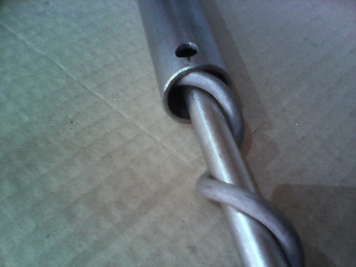

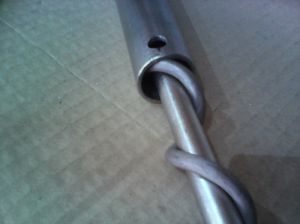

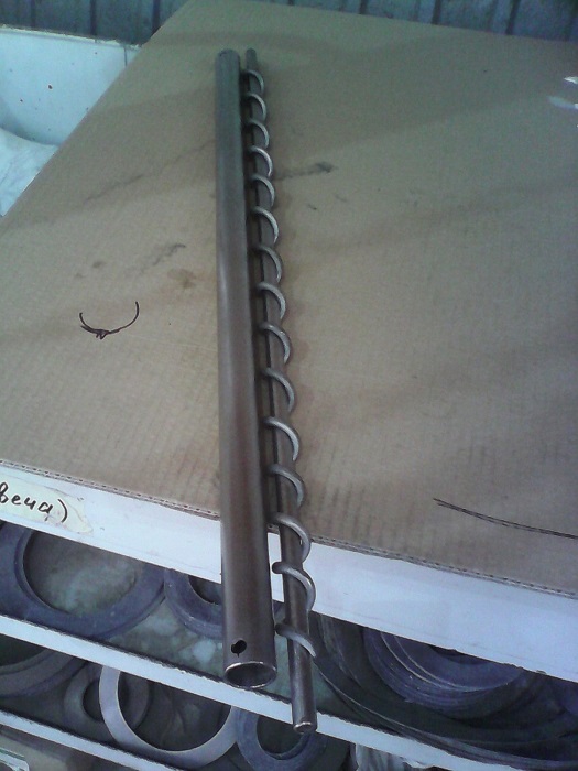

Как такой вариант: на трубку 12х9 навита трубка 6 для хода воды и все это плотно заходит в рубашку доохладителя 27х23. Или все таки делать револьверного типа - три трубка 8х6 в рубашку 27х23?
Рисунок дайте.
Есть 2 фото вставить не могу. Пишет- Внимание! Исправьте следующие ошибки, чтобы добавить сообщение: Вложение тега img в самого себя недопустимо Слишком много ссылок в сообщении. Разрешено 1 ссылок. Уменьшите количество ссылок.

Тринадцатый, трубу паропровода заменить на медь и будет счастье точно. А насколько нержа с такой толстой стенкой будет отводить тепло я сказать не берусь.
Я так понимаю что и в Димроте нужно использовать медь? Ясно, хотел всё из нержи сварить, сам сварной, а тут паять нужно, что ж будем паять. Спасибо.
