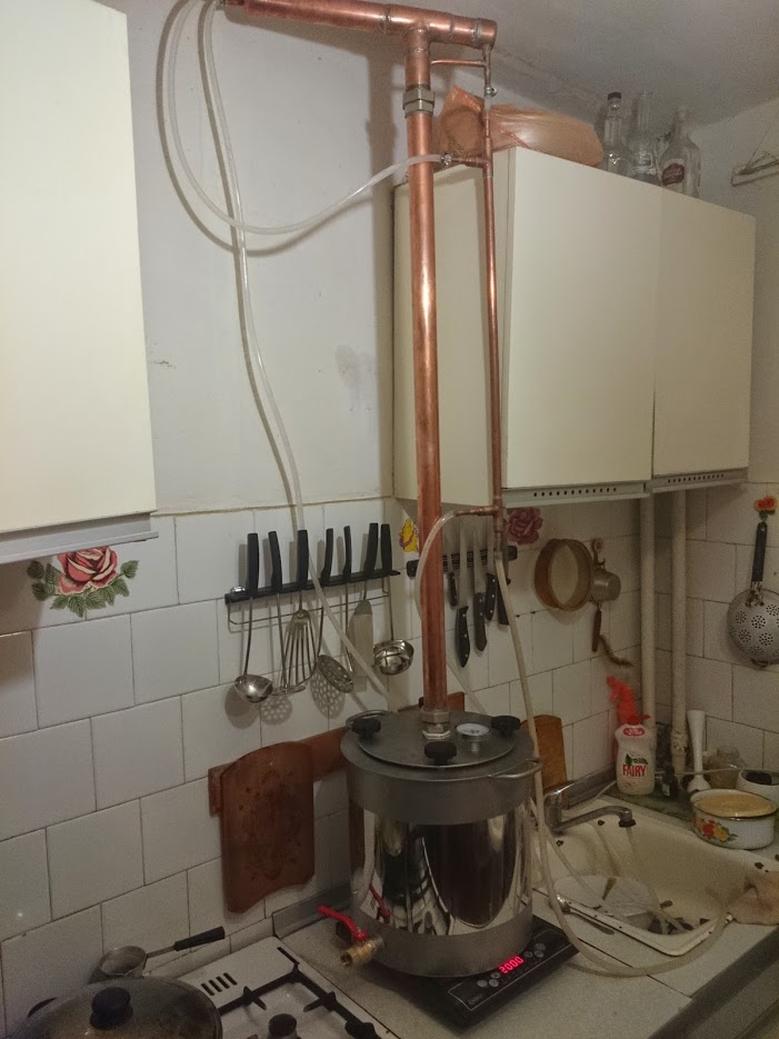

Здравия всем! Хочу  скопипастить РК от mr.Transfi.  Надоело пользоваться чужим аппаратом. Практически все имеется в продаже,сегодня с'ездил ,приценился. Один вопрос- можно ли царгу сделать 1500 мм?  Критичный ли это параметр и надо ли что изменять еще? Высота потолка в моём логове не позволяет большую высоту.
127
Re: РК с вертикальным дефлегматором, царга 42мм, фотоотчет с пояснениями.
А поконкретней вопрос можно задать? Остальное всё будет один-в-один, до миллиметра-вольта-ватта-бара?
Ну и, каков вопрос-таков ответ - не, не критичный параметр в этих пределах. Именно в РК ничего менять не надо.

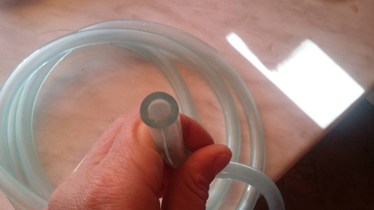

Transfi не дадите наколку,где шланги силиконовые взять? Чет везде только ПВХ.
133
Силиконовые шланги всегда есть в магазинах медтехники. Можно у китайцев заказать.
134
Для доильного аппарата

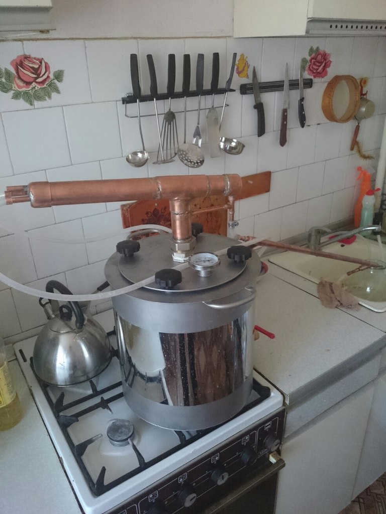

Доброго времени суток.  Медный аппарат подобного типа сделал еще год назад. По началу проблем с ним не было ни каких. И дистиллят и спирт получались отличные. Но через десяток ректификаций спирт стал жесткий с неприятной отдушкой. Чистил колонну и дефлегматор как только мог и кислотой и абразивными средствами  но без результатов. От запаха постороннего так и не избавился, колонна внутри после каждой ректификации покрывается дурно пахнущим тёмным налётом и все идет в погон. На мой взгляд для ректификации медь не пригодна, колонна уже пол года не используется. После очередной чистки гоняю ее иногда как бражную (по быстрому с парой мочалок в царге). Дистиллят вроде не особо воняет. Плюсом если не гнать быстро, то после зерновой и плодовой браг появляется запашок тухлятины. Поделитесь опытом по ректификации на меди и чистке колонны после нее, а то походу придётся собрать из меди обычную БК и РК делать уже из нержи.

Вот сам аппарат
