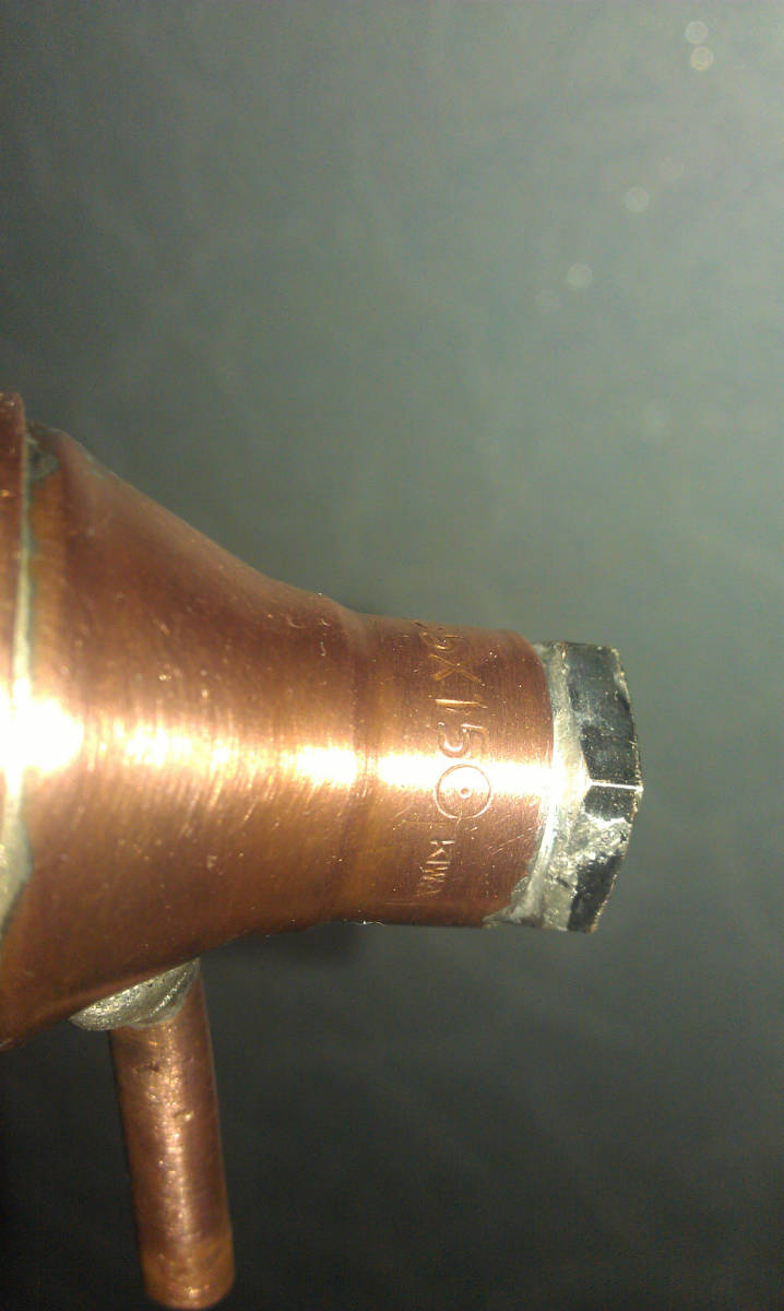

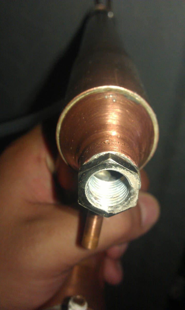

Еще я бы все таки порекомендовал выпаять кран отбора и припаять на его место типа гайки (или втулку, с резьбой как у крана), а в нее ввернуть кран. Еще, у крана до резьбы есть поясок по окружности, который диаметром больше резьбы. Можно у крана отпилить резьбу, оставить 1 мм металла от пояска, а после снова запаять кран на место (это если не припаивать гайку-втулку). Этот 1 мм металла от остатка резьбы будет центрировать кран в отверстии, а поясок не даст провалиться крану внутрь стакана, и поясок этот опаять (сейчас наверное так и сделано, поясок опаян). Для чего это, чтобы не было мертвой зоны флегмы от низа стакана до уровня входного отверстия крана отбора. Почему 1 мм, потому что толщина стенки стакана тоже 1 мм, и кран будет запаян заподлицо. В противном случае, чтобы слить этот остаток флегмы, например после прогона, весь узел придется перевернуть вверх ногами и сливать либо через трубку атмосферы, либо через угол и царгу. Если бы не был запаян верх ДEФа, было бы с этим проще. А жидкость эта хвостовая, она очень вонючая, и затем этот запах будет подмешиваться к новой партии напитка. Ну или после промывки останется просто вода, тоже ничего хорошего.
106
Re: РК с вертикальным дефлегматором, царга 42мм, фотоотчет с пояснениями.
как всегда... начал выпаивать  краник, перегрел и он расправился... из чего сделан копус... Но придется искать новый  и ставит через гайку:)и

он расправился
Это что ж там за сплав такой, что от горелки он расплавился?

я кран взял на 1/4 с двух сторон, а в отбор нипель впаял 1/4 на 3/8, кран съемный получился.
Ну да, так и нужно. Я нипель не нашел, вернее не нипель, а такой переход, выточил штучку из меди и впаял, а в нее кран. Все супер и съемно.

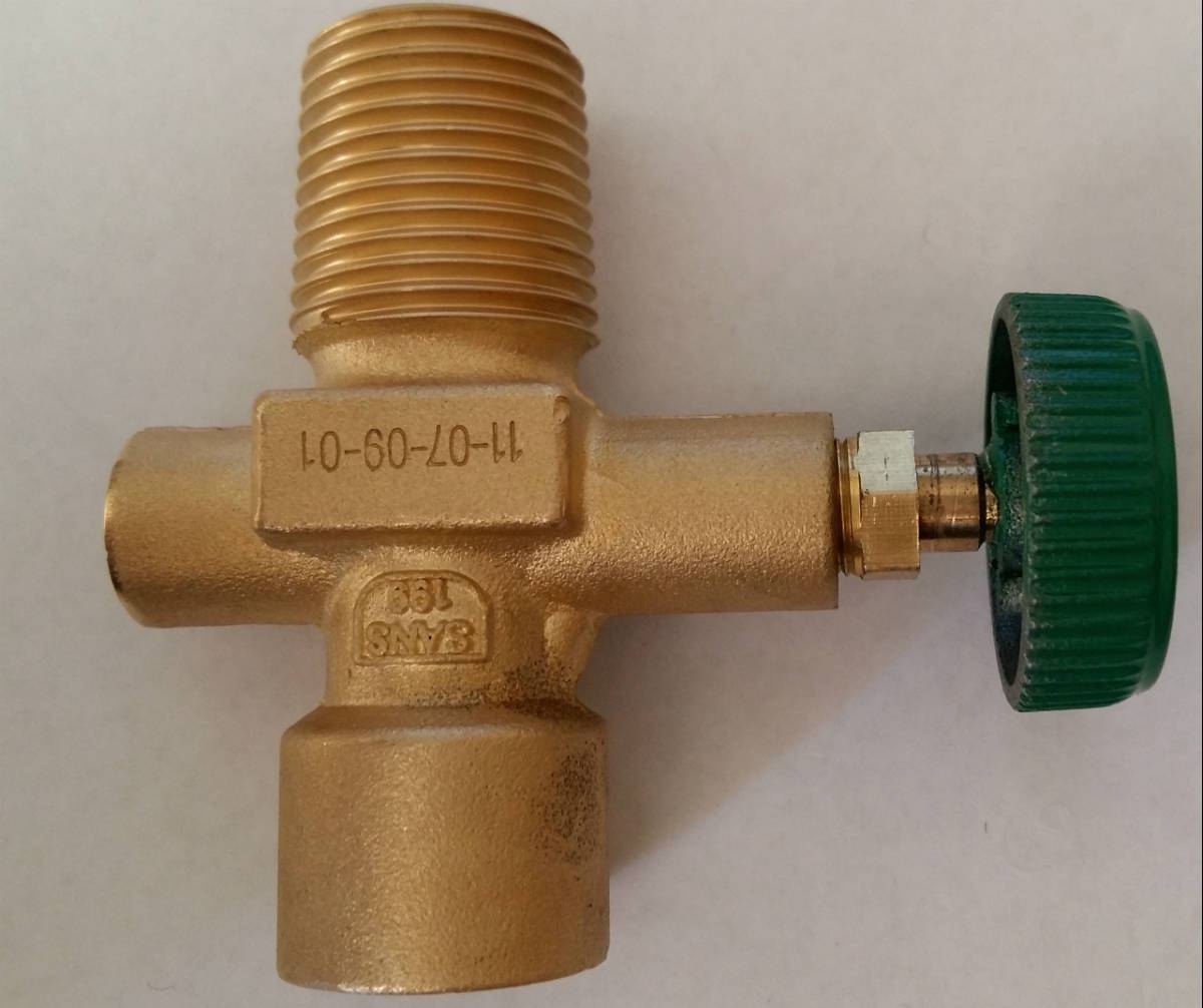

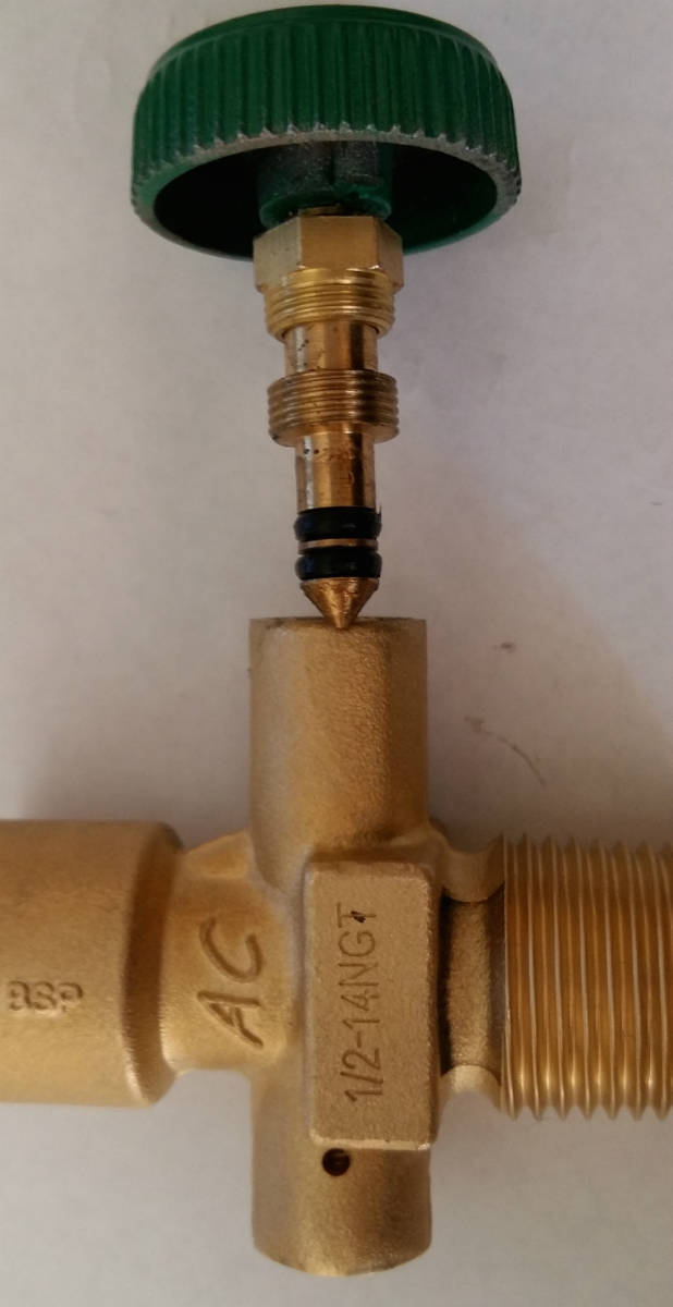

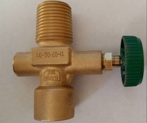

Всем привет, приобрел такой газовый кран для отбора, но когда разобрал, внутри увидел 2 резиновых уплотнительных кольца ; подскажите - возможно использовать или лучше искать без резины?
Добавлено: 2015-06-30 13:32:13
Привлекла очень тонкая регулировка , попробую заменить на силикон или вообще убрать...
112
OlegS ©:
Возможно от силиконовой трубочки колечки отрезать. Накройняк попробовать фум лентой обмотать.
