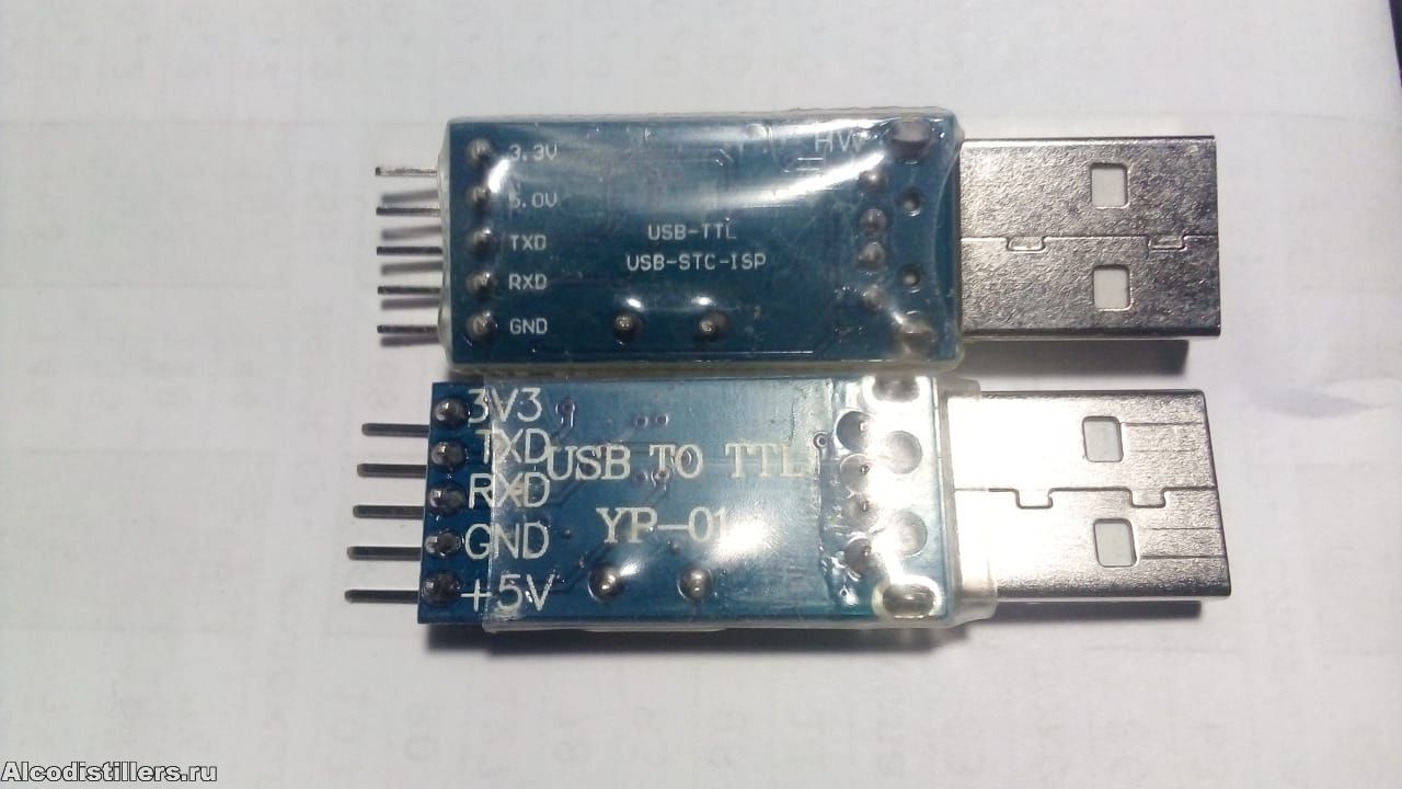

Какие чудаки разводили монтаж???
Ну, формально, маркировка разная у модулей, поэтому, чудаки те, кто паковал посылку.
Формально я ожидал-бы от устройств, идентично отзывающихся, идентичной цоколевки.
Извиняюсь. На первой странице об этом было написано.
ВНИМАНИЕ! ВСЕ ПЛАТЫ ОТЛИЧАЮТСЯ ПО КОМПЛЕКТАЦИИ И РАСПОЛОЖЕНИЮ ВЫВОДОВ, ПРОВЕРЯЙТЕ ВЫВОДЫ ПЛАТЫ С ВЫВОДАМИ МИКРОСХЕМЫ
Отзывается то не эта плата что на фото сыерху - а микросхема что на ней установлена. Я гарантирую что на этих платах эти микрухи имеют таки одинаковую цоколевку. А эти платы - разные фабрики могут делать свою разводку - самое главное - чтоб маркировка была правильной. Вот и все.
Подскажите, пожалуйста, если заказывать UART на Али, какого производителя нужно выбирать чтоб гарантированно работало с ПК на Windows 7? Спасибо!
konstantinov_n, да в принципе любой UART TTL, который может создать виртуальный порт, на котором будет висеть датчик. В теме масса вариантов, просто китайские клоны работают со старыми драйверами, ссылок на них в теме буквально через страницу...
Основные производители PL-230x (Prolific) , CP210x (Silicon Lab.) FTxU232x (Future Tech.)

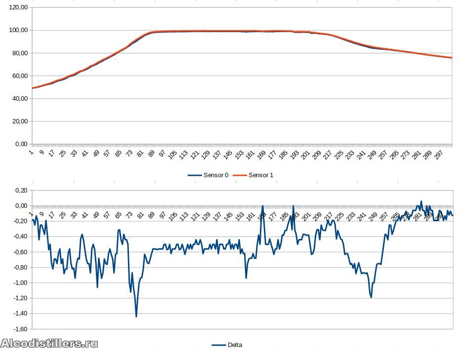

Датчики перед установкой отбирал-калибровал, но на воздухе. Теперь проверка калибровки в сборе. Для этого становил датчики на плотике пеноплекса, поместил в кастрюльку под крышку. Поставил на плиту.
Результат, честно говоря не вдохновляет:![]()
Тут на верхнем графике показания датчиков, на нижнем разница между ними.
Прямой участок в середине это кипение воды. Правда датчики так и не добрались до сотни градусов. Максимальный показания Sensor 0 99.06°C, Sensor 1 99,62°C. Разброс от 0 до 1.44°С.
Атмосферное давление по gismeteo 742мм рт. ст.

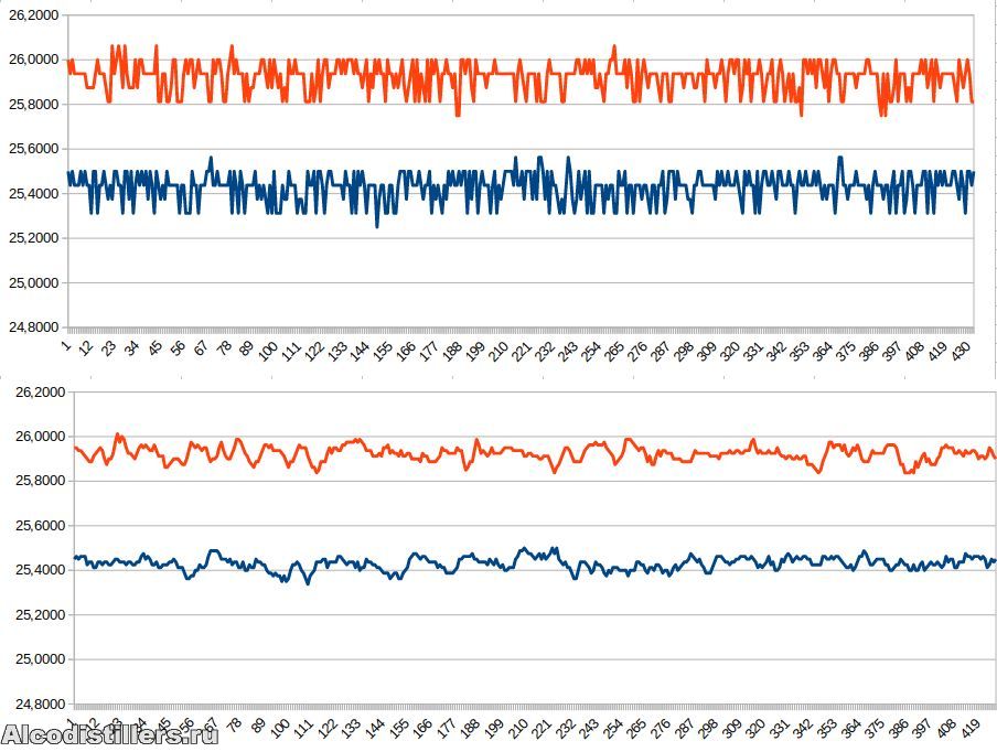

А накануне проверял датчики просто в чашке, заливая кипяток. Там картинка получилась немного симпатичнее: ![]()
Разброс показаний значительно меньше. Но все таки от -0.19 до +0.13, отбрасывая начальный участок после залива кипятком.
В общем, это я к тому, что весьма сомнительно при таких датчиках отслеживать изменение температуры на 0.1°С.

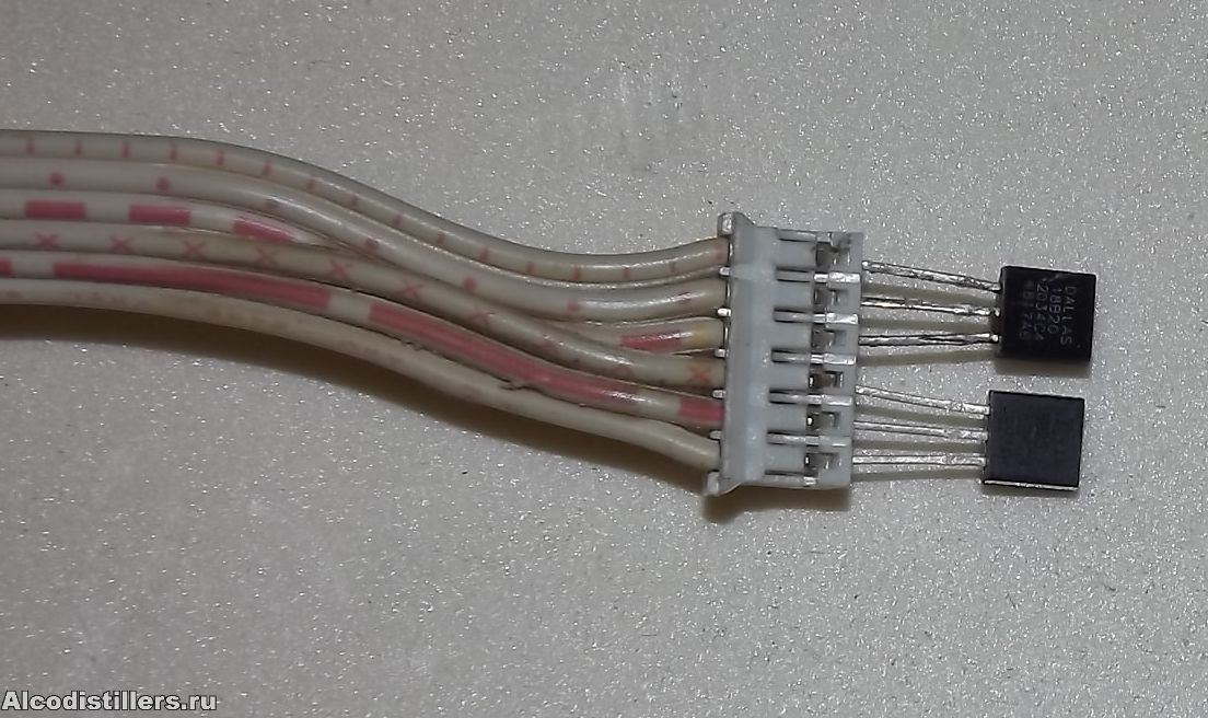

Еще тестирование надо без проводов делать, бывает что и провода плохие до датчиков.
Вот на таком стенде делаю предварительное тестирование. Без пайки.![]()
Это китайские датчики, не новость...
Да вроде все работает стабильно, но битые датчики бывают.
МихСаныч, я скажу так, что датчики на воздухе ведут себя совершенно не так, как в колонне. Но по любому - такое поведение как на графике - это черезчур...
Да, я это тоже заметил. В колонне конечно постабильнее, но тоже есть дребезг.
Ну или такие мне попались.
Как будет возможность, закажу с десяток, подберем получше.
А пока хоть картинка не так режет глаз...
