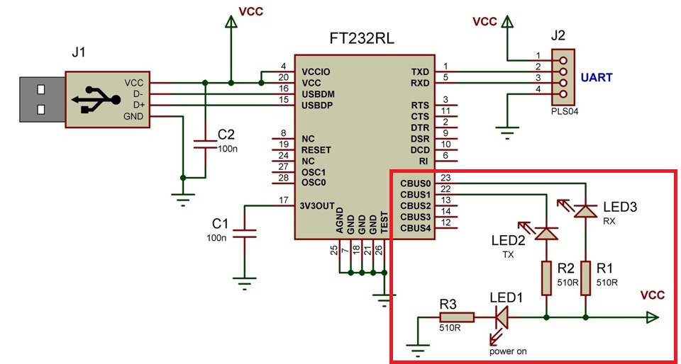

Подскажите на ft232rl можно собрать UART, когда-то делал диогностику для ВАЗ, а то заказал с китая 2 месяца назад термометры пришли а USRT нет

Я не электронщик но если правильно понимаю то обведенное красным мне не нужно, а питание датчиков нужно брать на прямую с usb

SLOG ©:
Так собирают же: https://www.youtube.com/watch?v=6pU_rrDVXHQ
Должно работать. Только стоит ли того потраченное время??? Было дело и я собирал преобразователь на max3232 для прошивки телефонов Siemens ;) А сейчас даже не знаю - стал бы морочиться пару вечеров зная, что китайцы за 100 рублей пришлют готовый? Старый уже стал...

SLOG ©:
SLOG ©:
Китайцы уже 2 месяца везут похоже потерялась, просто есть 2  уже собранных но для диагностики нужно только RDX TDX подпаять, тут пришла идея а не получится ли на такой собрать (ELM327) будет еще и блютуз?

Dimyn999 ©:

Dimyn999 ©:
Да.
Dimyn999 ©:
будет еще и блютуз?
Нет, протокол не пролезет по нему.

на ft232rl работает только что проверил
