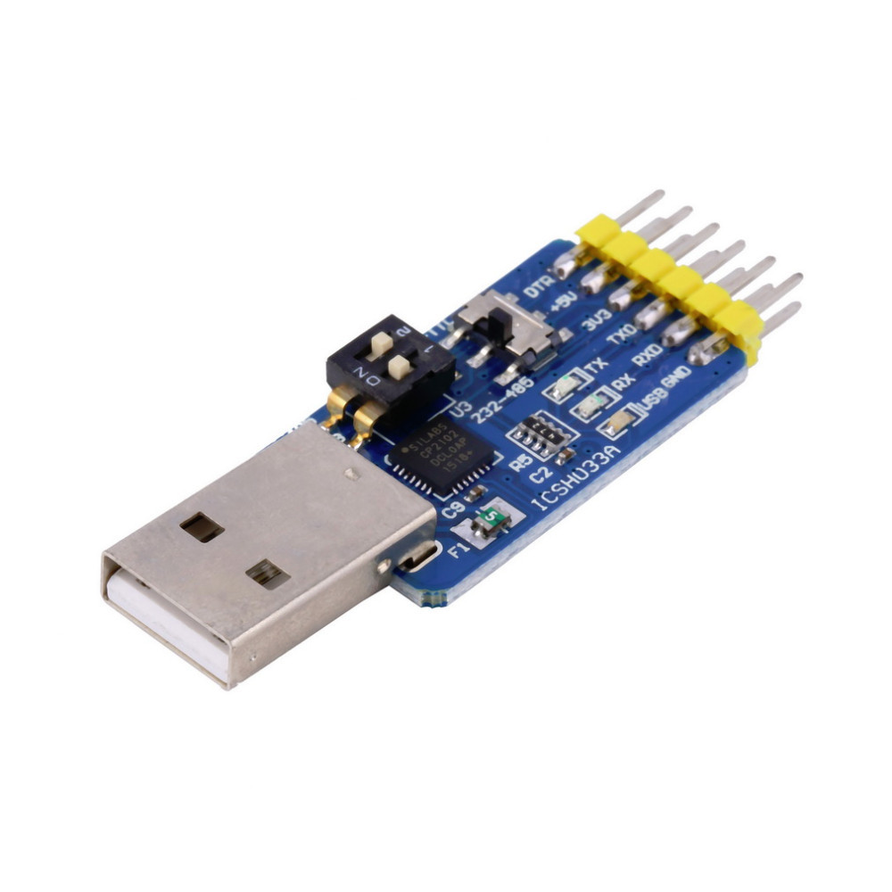

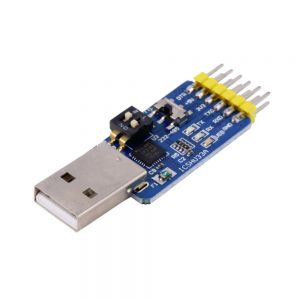

Кто подскажет,можно ли выписать с "Али" именно такие детальки для изготовления высокоточного USB термометра.
509
Sergey.Ignatovich, CP2102 был в теме - работает.  Тут Изготовление высокоточного USB 1-wire термометра за 20 минут

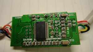

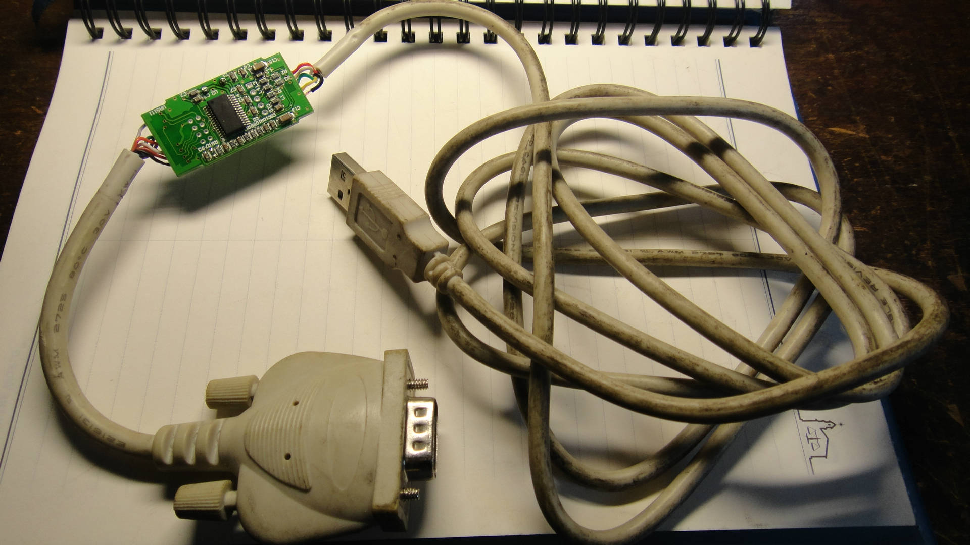

У себя в загашниках обнаружил кабель переходник USB->COM. Разобрал его. Там PL-2303HX стоит, и рядом MAX213CAI. Сигналы RxD и TxD от PL-ки на разъём COM через эту МАКСимку проходят. Так вот, для подключения термодатчика лучше убрать МАКСимку и подключиться напрямую к 1,5,7 выводам PL-ки, или её оставить и подключиться к выходному разъёму COM?

NAMi, теоретически должно работать, это преобразователь уровней RS232.. Скорее всего провод с полным обвесом, где на выходе можно получить полный аналог RS232 как в старом компе с DB9 гнездом.
Фотку бы глянуть.  Убирать не нужно, должно заработать так.
512
Спасибо. Я по дури уже сдул её с платы чтобы дороги прозвонить. Но не беда, придую обратно. Тока датчиков ещё нету у меня.
Этот кабель я лет 5 назад покупал для рабочего ноута. В современных ноутах COM-ов уже нету, а мне в работе этот порт необходим. Работал этот кабель несшибаемо. Сейчас я себе всёж нашёл ноут с полноприводным COM портом на борту. Мне получается вообще можно не заморачиваться с USB. Можно датчики прямо в комп подключать. :)

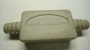

Вот мой кабель без коробочки.
С одной стороны PL-2303HX стоит.
А с другой стоит MAX213CAI. Я пока не вернул её на место.

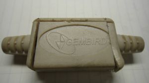

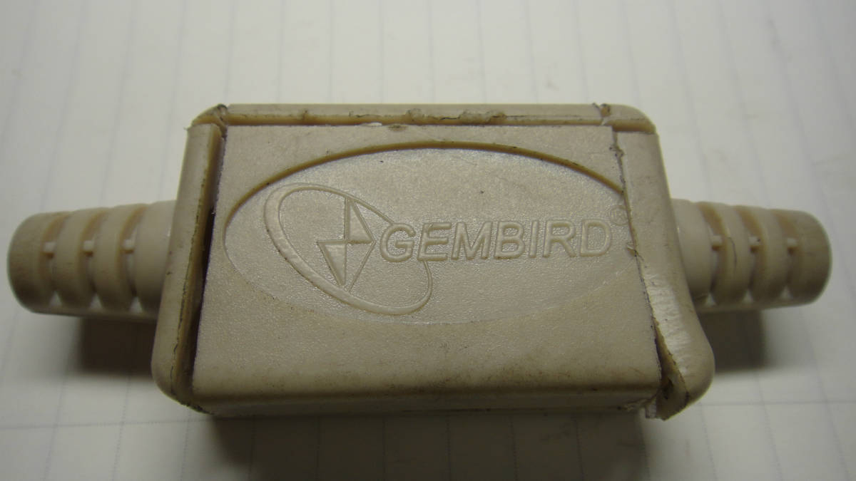

Вот коробочка. Думал там всё будет залито и по сему разбирал путём распила.
Вот она с другой стороны.

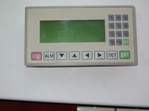

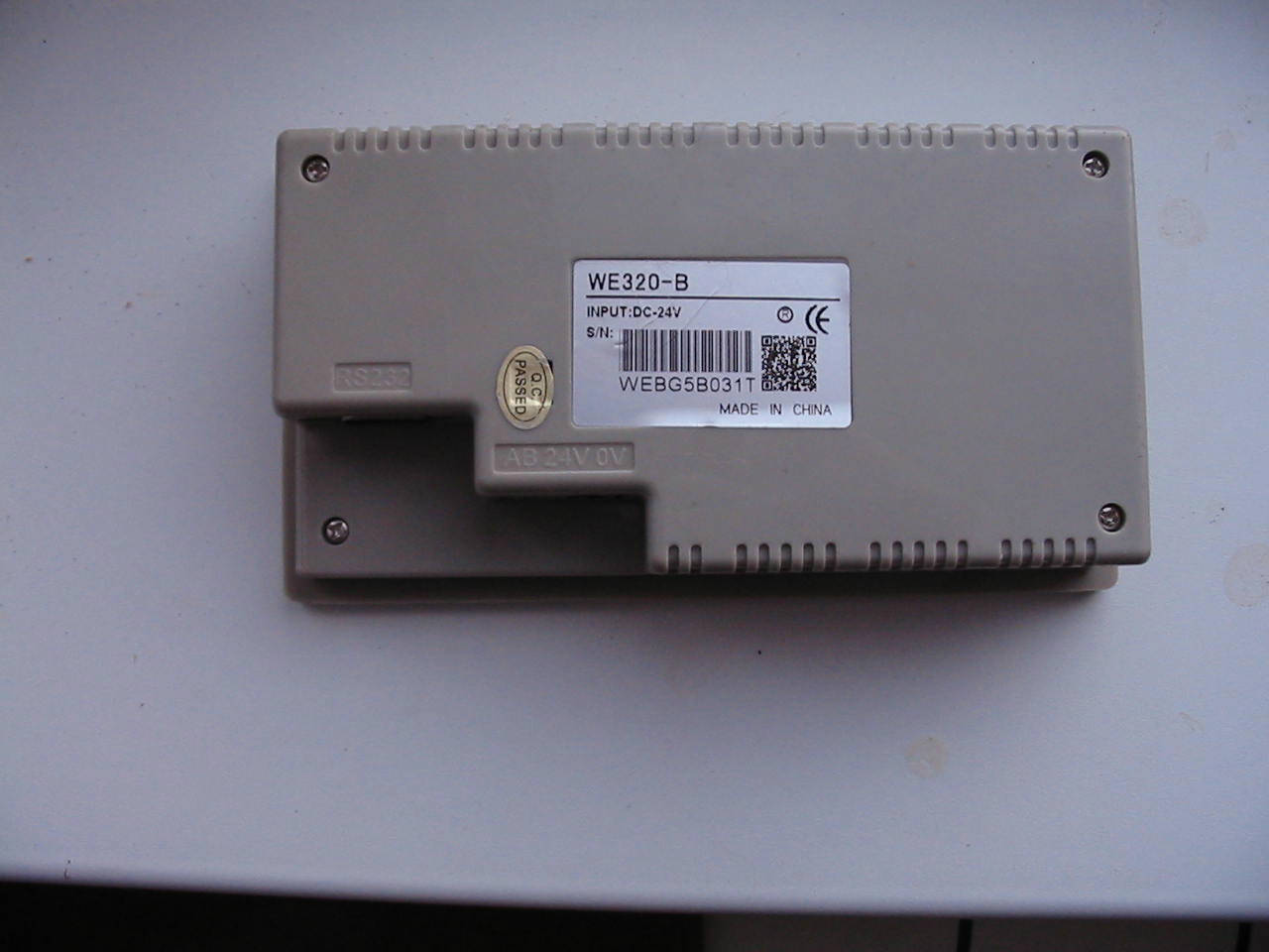

Вот такой появился вопрос,можно ли применить для наших общих дел:        Нашел в нете WE320  текстовый дисплей RS232/RS485 двойной связи-F4 вроде как используется для передачи данных. Вопрос потому что далек от  электроники.

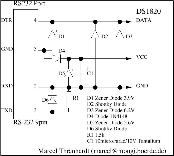

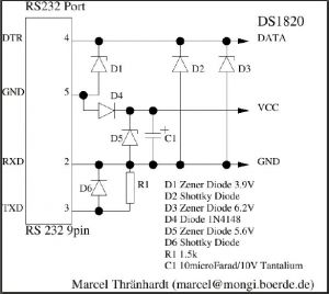

Немного дико смотрится масса датчика на ноге RxD порта, а питание на массе :). В своё время кучу микрух пережёг из за этих +-25 вольт.

NAMi ©:
Дико-не дико, но это стандартный DS9097E...
Не хочется мудрить?  Так готовый адаптер же есть...
518
Не стал я обратно МАКсимку впаивать. Сегодня добыл три штучки DS18B20 и спаял как в первом посте показано. Всё работает в лучшем виде. Три разных софта пробовал. И один, и два, и три датчика вместе. Спасибо за идею!!!
