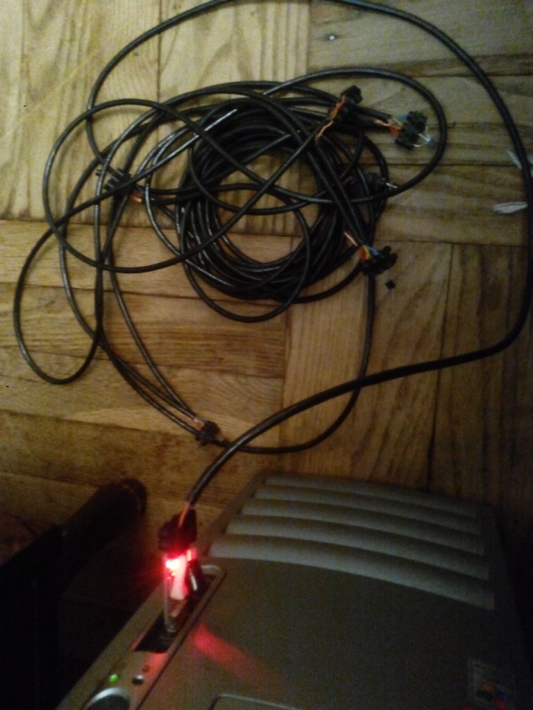

Подключил 6 шт. DS18B20 через 3-х жильный медный кабель (9метров) с экраном на клемниках с кондюком и резистором, все работает!
В общем все получилось, автору темы респект и уважуха *THUMBSUP*

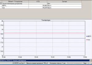

О как-же комфортно с визуализацией режима ректификации посредством 1 wire термометра и темпконтрола!!!
С драйверами, подключением и выбором программ никаких проблем не возникло... Но, 1 датчик из 2х периодически пропадает, по одному все ОК. Первоночально стоял конденсатор на 470 мкФ и 10 v. Два датчика пропадали через 5-7 секунд, наличие или отсутствие сопротивления никак не сказывалось, длина кабеля тоже.
Заменил конденсатор на 3000 мкФ (ничего другого дома не нашел) работа датчиков стала более стабильной. С прогой темконтрол не критично, пара пробелов на графике за 3 минуты никак мне не мешают.
Схема подключения как у всех, параллельно датчики через розетку для витой пары, конденсатор на плате. Настройки порта, как писал Дмитрий Васильев никак не влияют. Остался вариант с конденсатором на 0.1 мкФ.
И всеравно, как прекрасно с визуализацией и сигнализацией. :rolleyes:

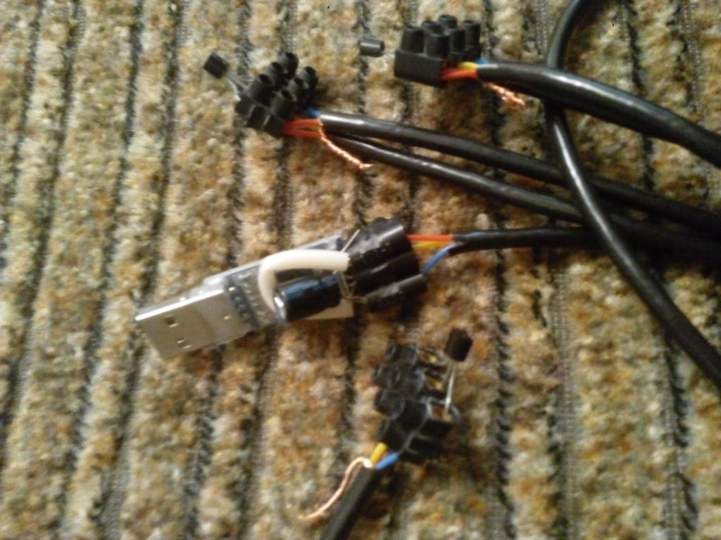

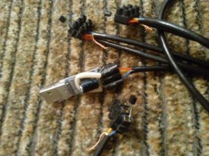

Я свои 6 датчиков приделал к горелке в котельной... Тестировал все супер, все работало как часы...
Потом уже когда окончательно устанавливал, случайно ногой зацепил провод, дернул, но запихнул его назад, вроде заработало... И тут началось: 2 датчика начали жестко глючить (t менялась от -120 до 127.9 произвольным образом) при вкл/выкл ЭМ клапана... Причем только 2 из 6, 4 датчика при этом работали как часы... ЛогТемп нормально это отрабатывал и минут через 10 датчики приходили в норму... В общем неделю я отлавливал на этих 2 датчиках авар.ситуации, потом взял и полностью пересобрал сбойный узел...
Теперь уже неделю все работает как часы... Вот такие вот эксперименты :)

Адаптер собран на чипе CH340G.
Джампер выбирает, какие уровни будут на входах/выходах и напряжение питания. Если оставить джампер, как на фото, то контроллер будет посылать и ожидать 3,3В, а датчик будет питаться от 5В. Явно нестандартное включение. Поэтому нужно переставить джампер в верхнее положение (Vcc-5V). И вернуть резистор, он там не просто так стоит. Или уж подпаять питание и резистор на второй сверху контакт Vcc, а напряжение выбирать джампером. Рабочее напряжение датчика - от 3 до 5,5В.
