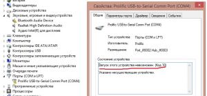

Сегодня попробовал подключить УАРТ PL2303. Ничего хорошего не получилось - устанавливается автоматом на СОМ4, но пишет ошибку, "Запуск этого устройства невозможен. Код 10"
Вот:
Танцы с бубнами (вернее - с драйверами) ничего не дали. Сначала скачал с сайта производителя драйвер 15-го года, v.1_12_0, потом нашел драйвер постарее, 13-го года v.1_8_0
Ни-фи-га! Все тоже самое.
Куда копать?
Да... Включал УАРТ сначала голый, без подключения датчика, потом с подключенным датчиком DS18B20, сразу навесил резистор 4,7 кОм и электролит 470 мкФ. Оба раза симптомы идентичны.

Куда копать?
Переназначить com порт, она же значок конфликта подсветила.
Была такая же проблема. Думал железку бракованную купил. Потом поискал в сети, по форумам ответ, мало ли, а вдруг. О казалось, что новые драйвера для PL2303 не работают с ним. Найдите драйвер: v.3.2.0.0 от 31.07.2007 года. На моём ноуте с Win10 заработала.
Старый драйвер я нашел почти сразу - установился (один раз) и встал без конфликта. Я тут же попробовал отключить уарт и подключить снова....... короче, лыжи не едут - комп находит новое устройство, сам ставит новый драйвер (с конфликтом), обновить драйвер не дает, говорит, что драйвер в обновлении не нуждается. Один раз я прошел мимо грабель (установил старый драйвер), а потом забыл путь и успешно на этих граблях прыгаю.
Будет время - разберусь.
Открывайте Диспетчер устройств - Prolific USB-COM - Свойства - Драйвер - Обновить - Вручную - Выбрать из списков имеющихся. Выбирайте старую версию.
А автоматическое обновление запретите.
Так и делал - пишет, что "драйвер в обновлении не нуждается" (не дословно, сейчас не у домашнего компа, пишу на память).
Да разберусь... наверное. Если один раз поставил, значит повторить получится. Просто пока я не буду расчитывать на USB-термометр, как на рабочий инструмент, запускать колонну буду с барбекюшными термометрами.

Он у Вас с Голубым Зубом сиречь Блютусом конфликтует судя по скриншоту. Попробуйте выключить Блютус, если не поможет - удаляйте в устройствах и блютус и PL-ку. Перезагружайтесь и переустанавливайте драйвера - и для блютуса то же. Ещё попробуйте в другой USB-порт PL-ку переткнуть.
Скорее всего все дело в том, что это не родной чипсет, а китайская подделка (нашел такую информацию в интернете). И рекомендованный способ - поставить старый драйвер, причем этот способ сработал, а потом я сам все и обрушил.
Но за информацию в любом случае спасибо - про конфликт с блютузом я совсем что-то не подумал, возьму на заметку.

Короче - все встало нормально.
Последовательность действий - удалил голубозубое устройство, установил заново. Оно установилось без конфликта. После этот в параметрах устройства Prolific Serial... снял галочку с буфферизации, после чего удалил устройство. Сделал автоматический поиск устройств - о чудо! Нашлось и встало без конфликта. Запустил 1-Wire детектор, все нашлось и протестировалось успешно. Пока все.
