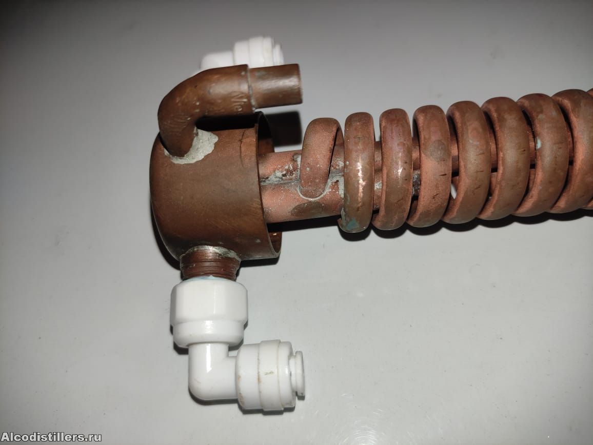

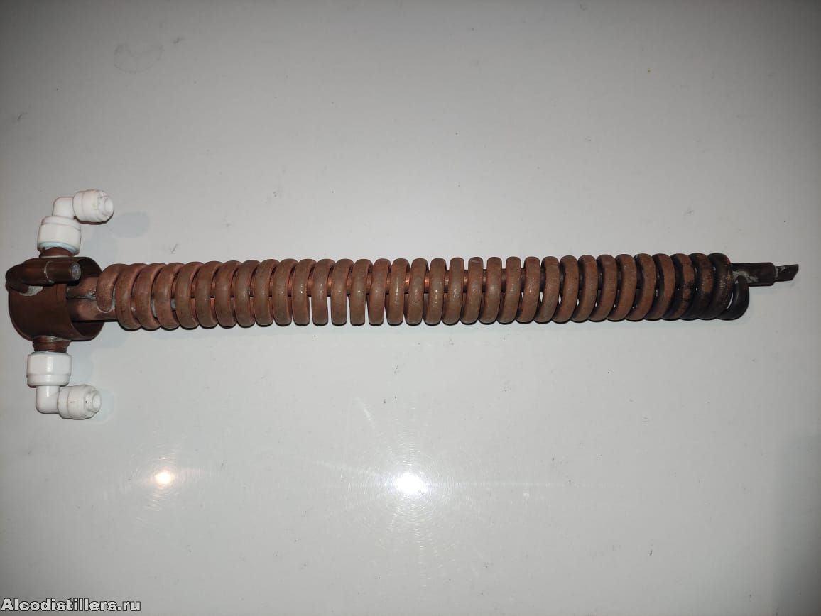

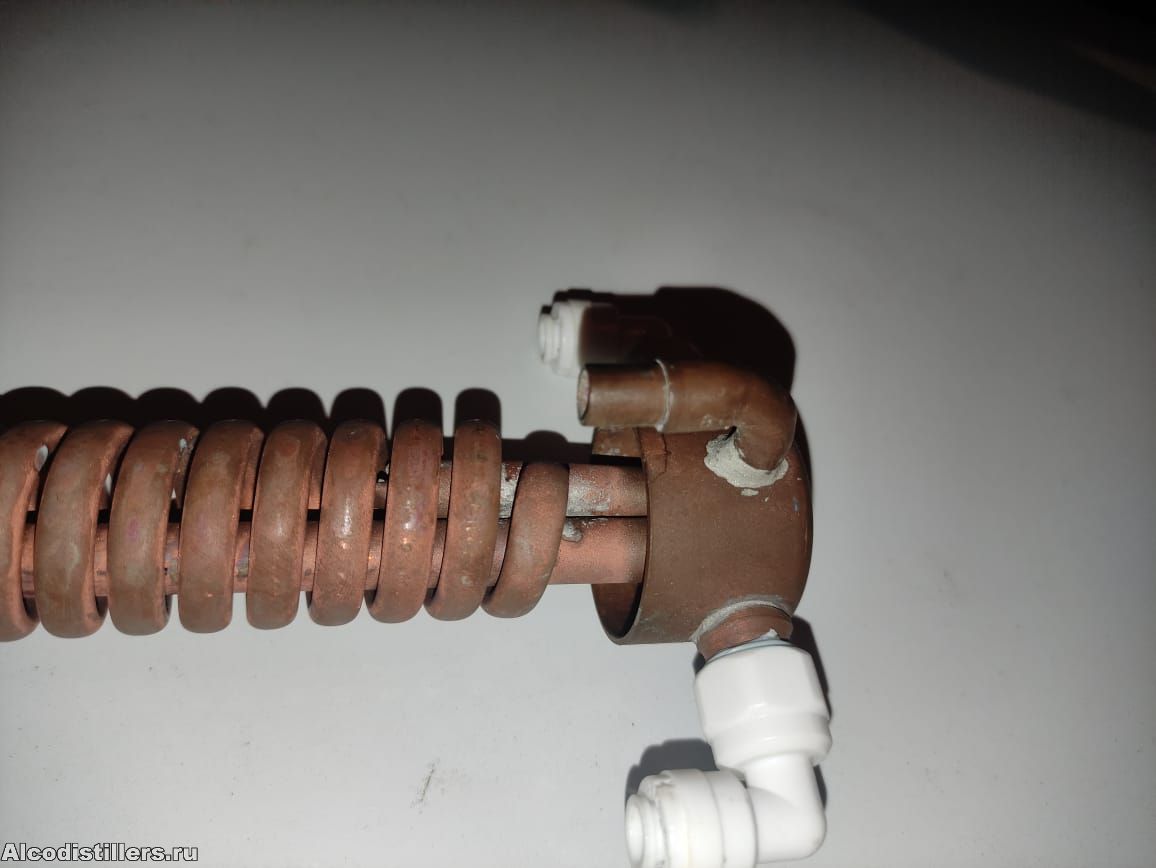

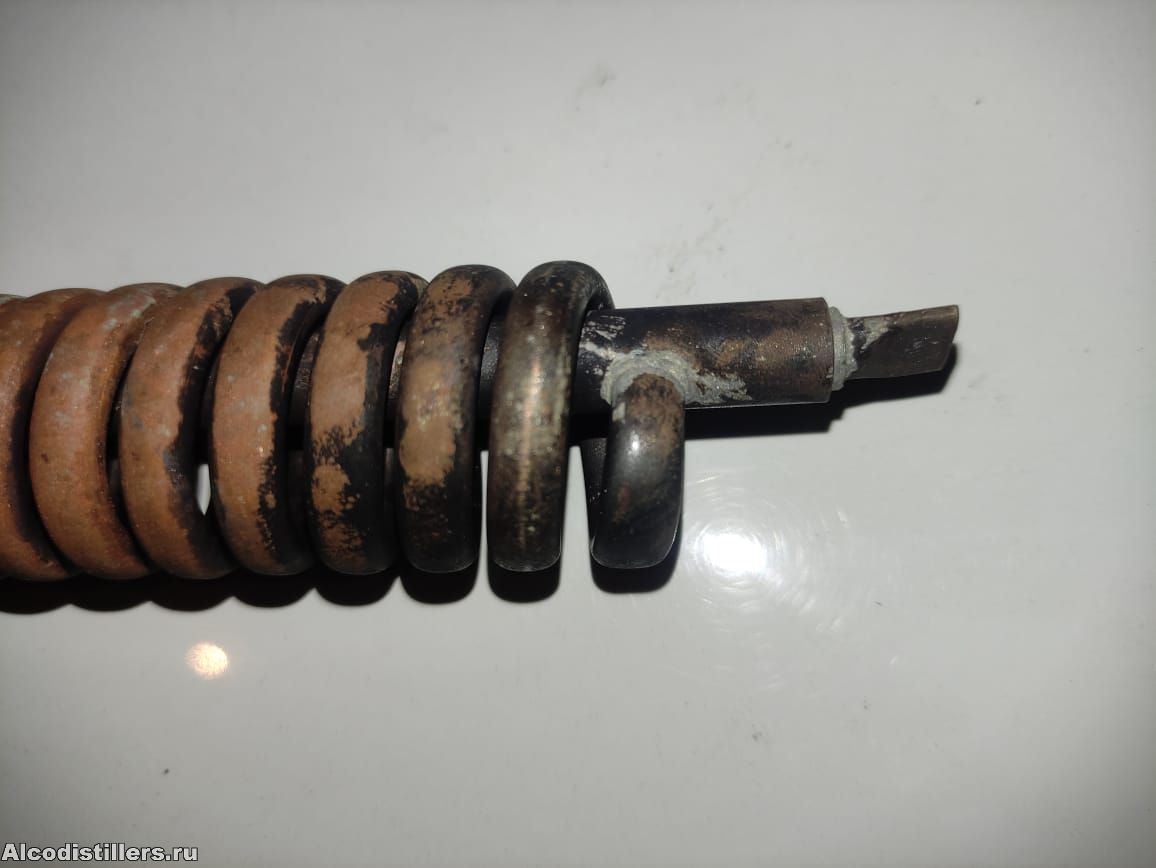

Отчёт по испытанию вышеописанной конструкции реальной ректификацией.
Вид на потолок:
https://drive.google.com/file/d/1xpA359 … tLHXzvGG5X
Интересовала температуры воды при которой начнёт "сопливиться" ТСА.
В самом начале (первые 100 мл голов) медленные капли (примерно раз в 50-60 секунд)
начали появляться при температуре выше 53 градусов.
Ладно, думаю, 53 не 40 нормально.
Отрегулировал воду на ~50 и оставил работать.
Прошло 4+ часа.
В сборнике капель не прибавилось.
Где-то в районе трёхсотпятидесятого миллилитра голов решил покрутить воду.
На 52 капель нет, 55, 58, 60, 62, 63 - нет.
Первые такие же медленные, даже ещё более медленные (где-то капля в минуту-две)
капли появились выше 64.5 градусов.
Так что конструктив оказался вполне себе рабочим,
только не особо технологичным, но это уже дело наживное.
В итоге удалось сэкономить 16 сантиметров высоты.
Замерил расход.
Трёхлитровой банкой и секундомером.
Три литра натекло за 13 минут 40 секунд.
Расход воды получается в районе 13,5 литров в час.
И попутно оценил тепловые потери, раз уж есть подходящие данные.
Считая нагрев воды на 50 градусов(а замерял как раз при Т>62),
то уносимая водой мощность составляет 790 Вт.
Испужометр(PZEM какой-то) показывает 845 Вт.
На регуляторе 145 вольт, ТЭН на 2 кВт, т.е. 870Вт.
В потерях ватт 60-80, вполне себе гуманно.
Точность, конечно, ещё та, но порядок величины оценить можно.
Вопрос обществу.
Что за капли сопливились в самом начале из ТСА?
Воняют премерзостно.
И куда пропали потом?
